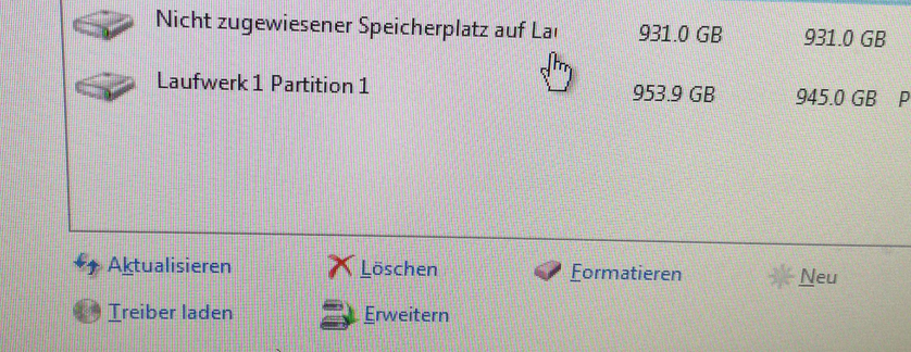

Wenn alles gelöscht werden kann, dann machst du mit dem vom Media Creation Tool erstellten Bootstick eine saubere Neuinstallation, indem du nach dem Rechnerstart (mit dem Stick) in dem entsprechenden Untermenü angibst alle vorhandenen Partitionen auf dem Systemdatenträger zu löschen und dann das Tool einfach Windows in den unpartitionierten Bereich installieren läßt. Das geht dann alles vollautomatisch. Selber mußt du keine Partitionen anlegen und auch nichts formatieren.
Falls die Installation nach einem Treiber verlangt, dann kannst du diesen nach Drücken des entsprechenden Menüpunkts mit in die Installation einbinden. Dazu mußt du den entsprechenden Treiber z.B. auf einem USB- Stick abgelegt haben um ihn zu gegebener Zeit am Rechner einzuspielen.
Hier im Bild links unten "Treiber laden":
https://images.gutefrage.net/media/...atte-installieren/0_full.webp?v=1556902258000
Da dein Gerät schon etwas älter ist, sollte das Installationsprogramm auf dem Stick eigentlich schon alle für die Installation notwendigen Treiber für dein Gerät in seinem Archiv parat haben.
Die restlichen Treiber ziehst du dir dann, wie gewohnt, nach der Installation aus dem Netz, entweder per Windows Update oder manuell auf der entsprechenden Seite.

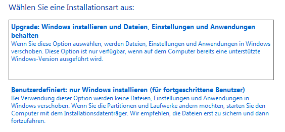

Und hier hast du doch die Benutzerdefinierte Installationsart gewählt für eine saubere Neuinstallation!?
https://www.drwindows.de/xf/images/2015/03/windows_10_setup_06.png
@Motorrad
Danke für deine ausführliche Erklärung!
Ja, ich hatte die Benutzerdefinierte Installation gewählt.
Bei mir waren es insgesamt 4 Partitionen, wovon vorher in Windows aber nur eine ersichtlich war.
Eine war eine Recovery, wie die anderen hießen weiß ich nicht mehr.
Aber wenn du sagst, dass ich alle löschen kann, dann mache ich das beim nächsten Versuch.
