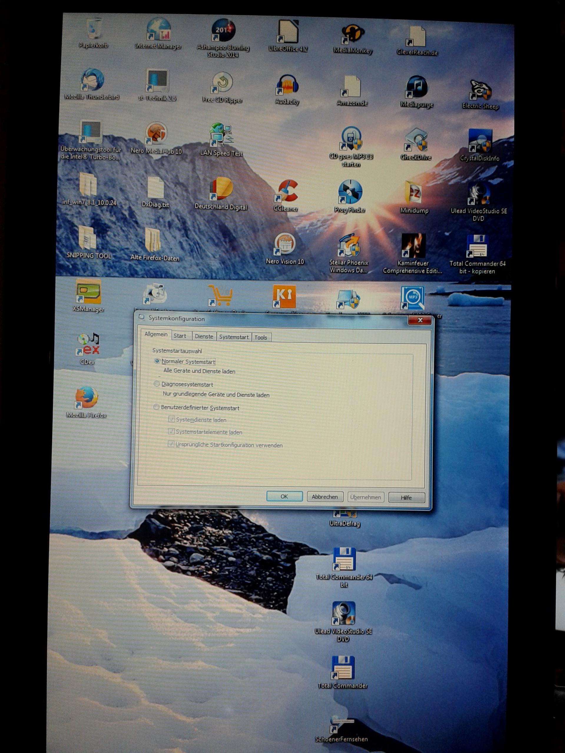

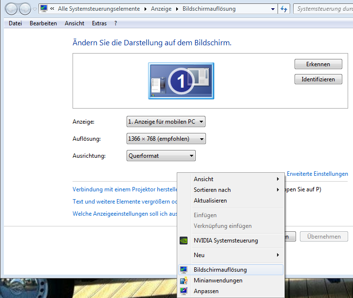

Das BILD ist nach rechts verdreht und läßt sich nicht wieder normal einstellen.Die Tastatur habe ich abgeklemmt und das Bild ist ruhiger gewurden und die 3en sind vorläufig nicht aufgetaucht.Eine Schaden ist momentan nicht zu sehen.

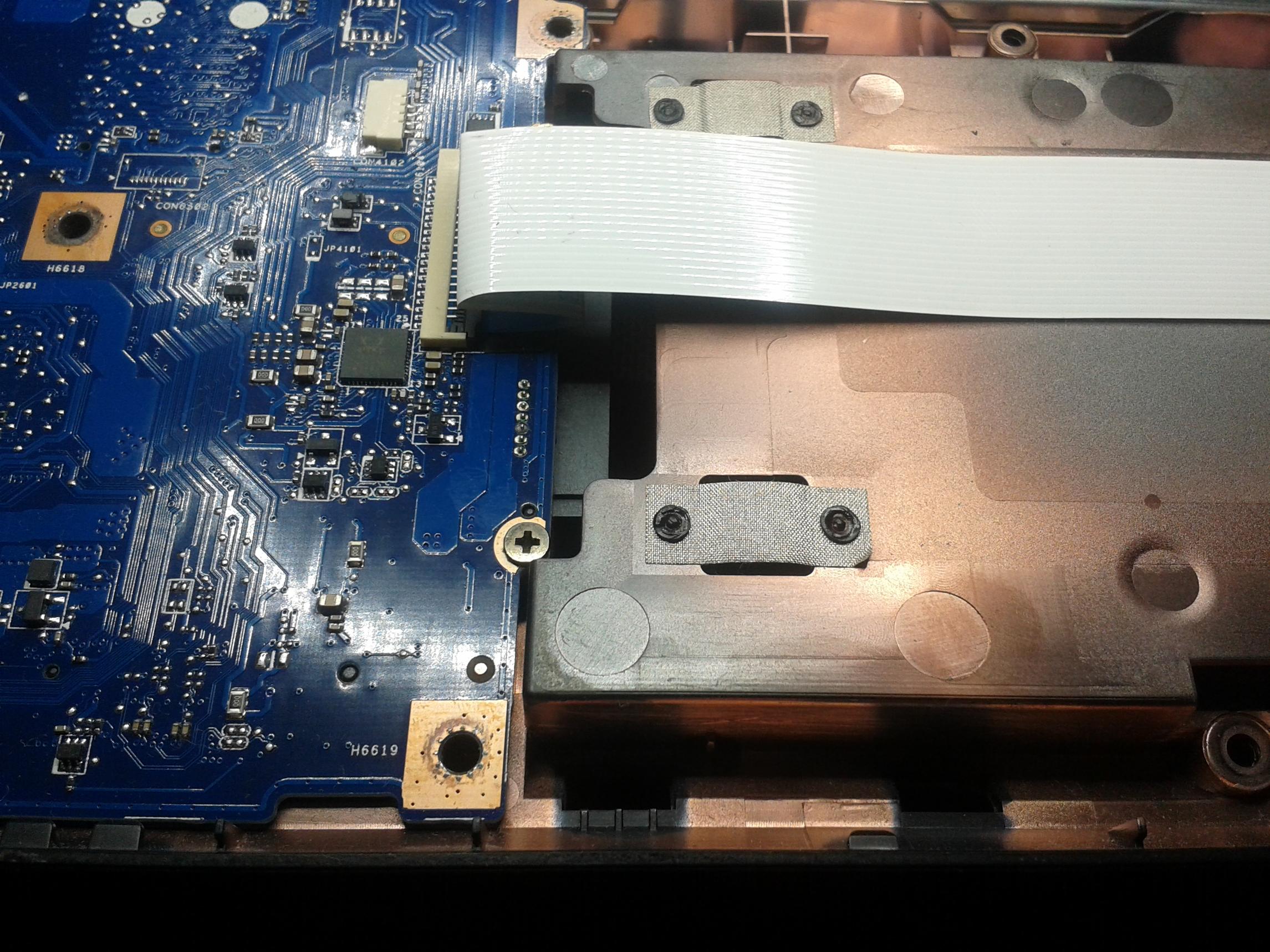

Also verstehe ich das jetzt richtig, alles geht wieder und das einzige Problem ist, dass das Bild gedreht ist? Dann war das Problem die Tastatur verursacht durch........ ein Bild der Tastatur von unten und des mainboards unter der Tastatur wäre interessant, tippe nämlich auf Flüssigkeit.
Wenn ich mich nicht schwer täusche, lässt sich die Drehung in der NVIDIA Systemsteuerung einstellen, müsste ich aber noch genau nachschauen. Es ist unwahrscheinlich, dass das gedrehte Bild ein Hardwareproblem ist.
Mit viel Glück lässt sich eine verunreinigte Tastatur wieder reinigen.
Rechte Maustaste auf den Monitor, Bildschirmauflösung ändern und dort anstatt Hochformat >> Querformat einstellen?

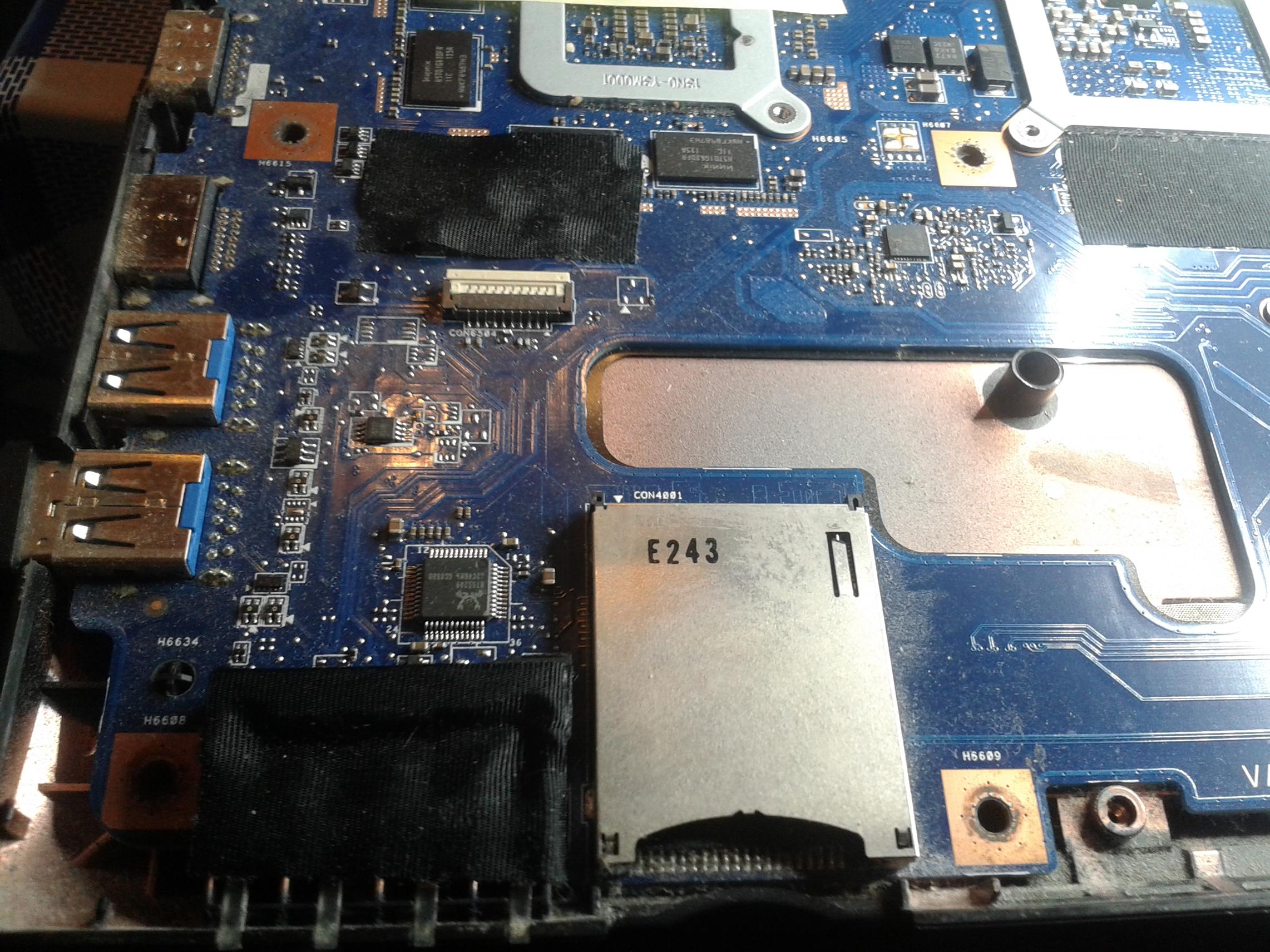

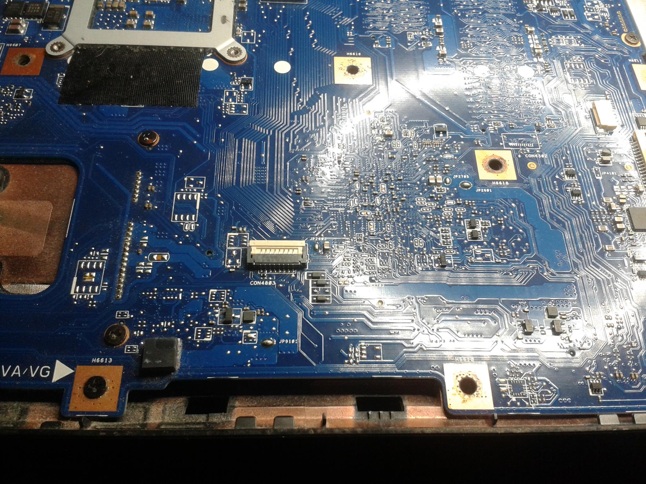

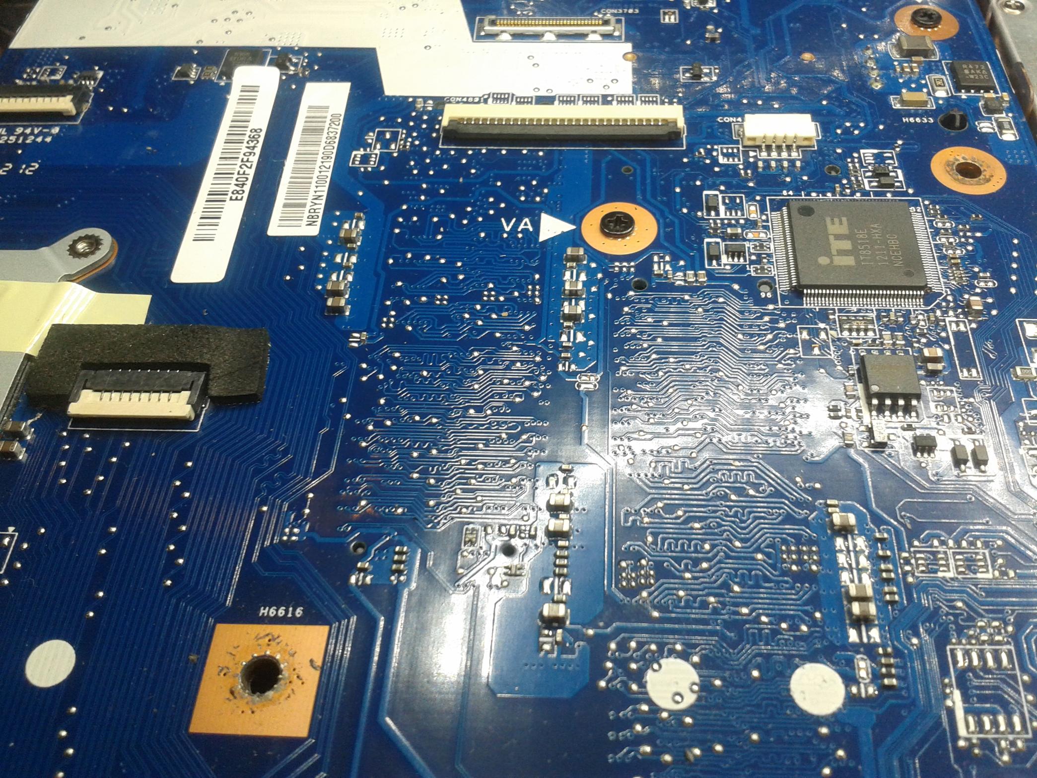

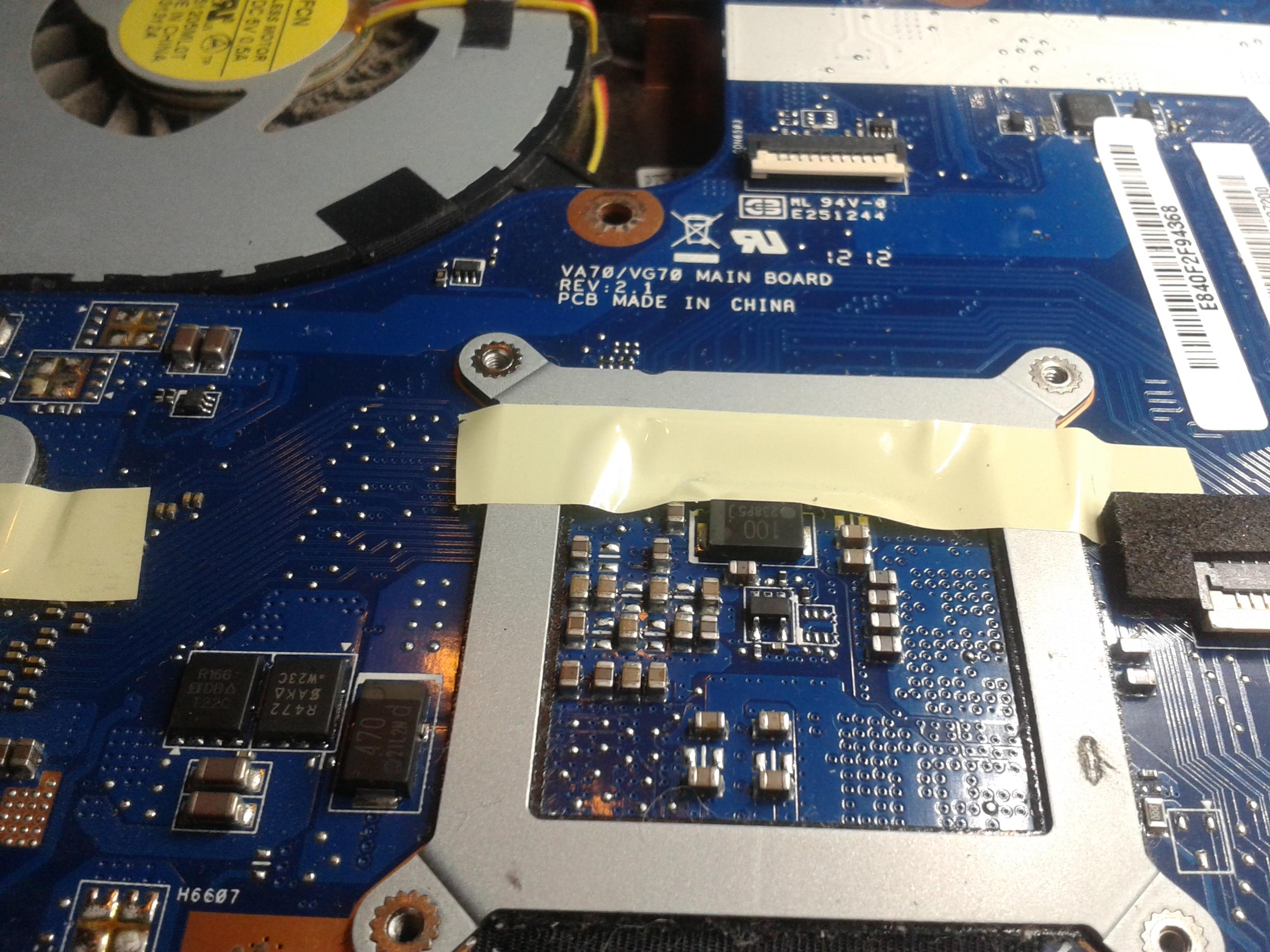

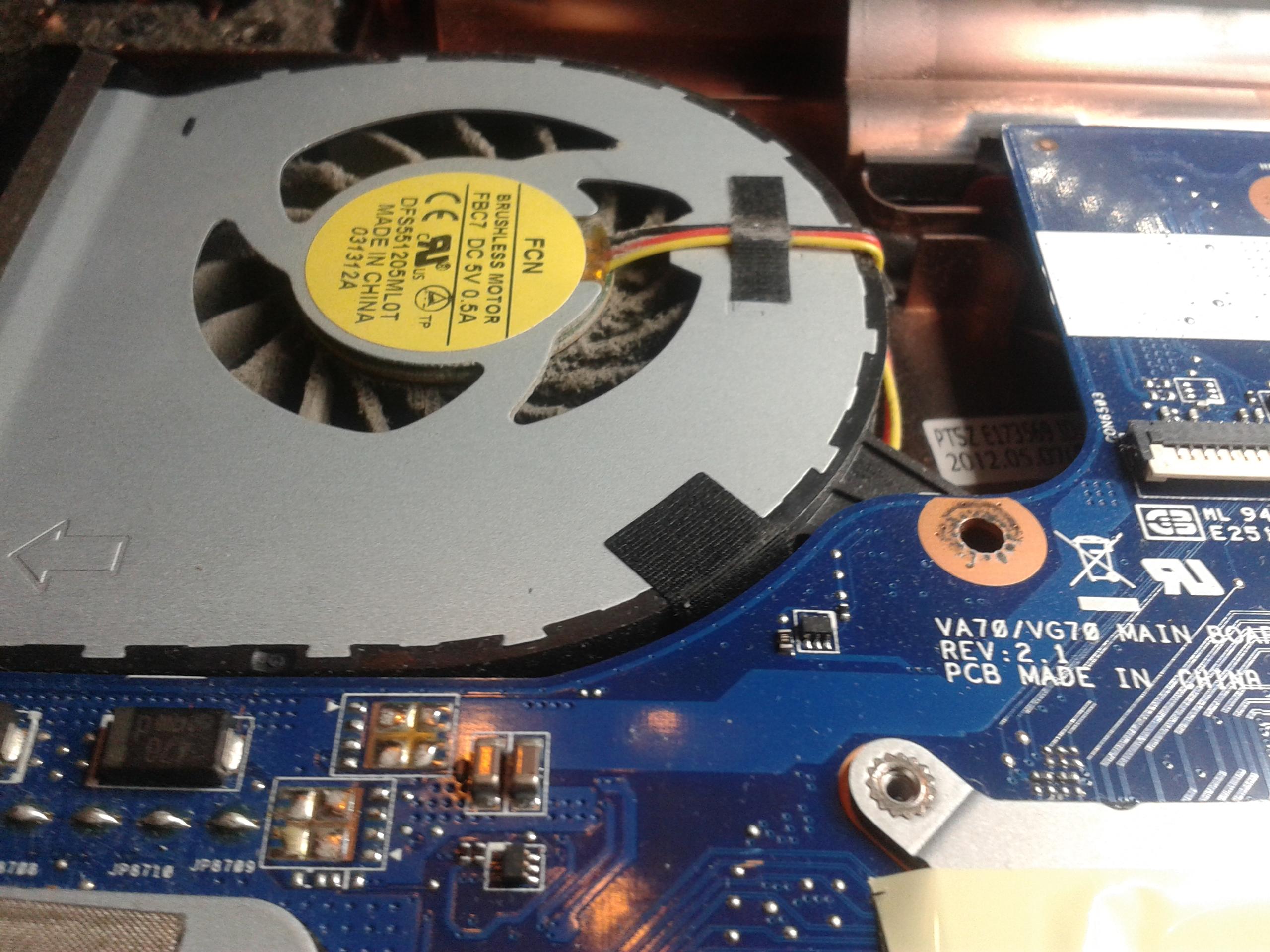

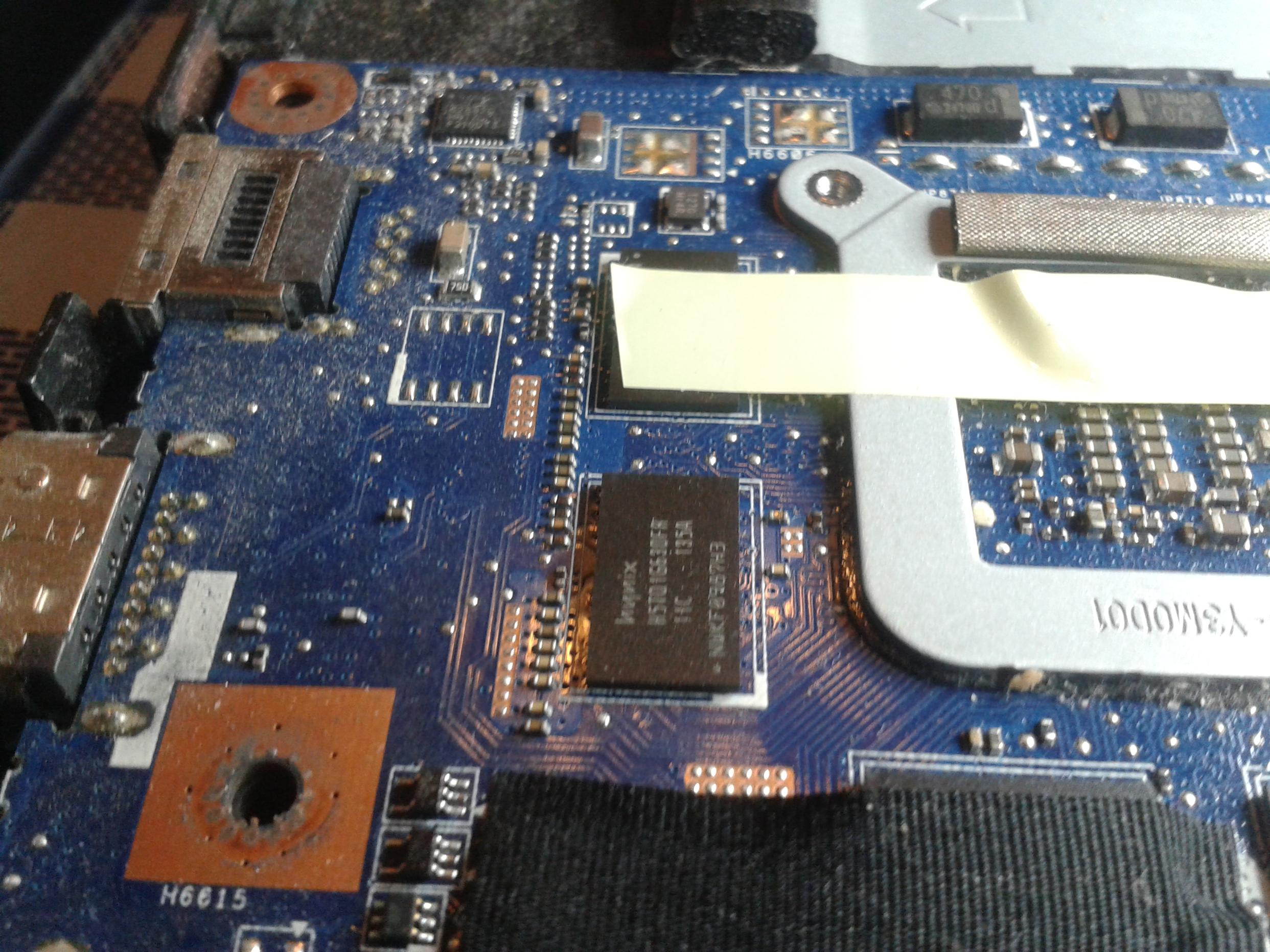

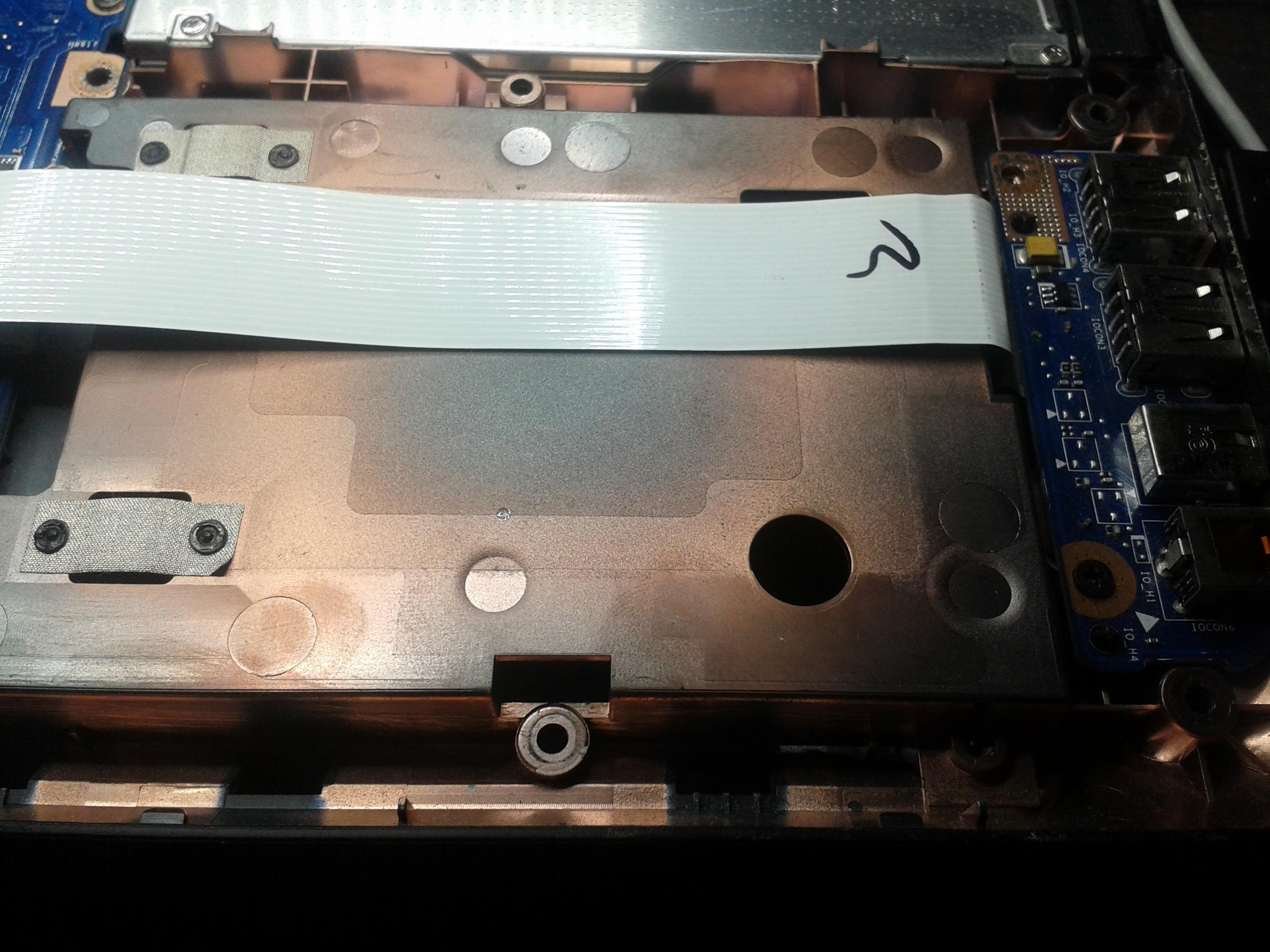

20150508_143650.jpg20150508_143644.jpg20150508_143628.jpg20150508_143617.jpg20150508_143733.jpg20150508_143728.jpg20150508_143720.jpg20150508_143714.jpg
Dies sind ersteinmal einige Bilder vom Innenleben nach dem Ausbau.Der Rest folgt später.
