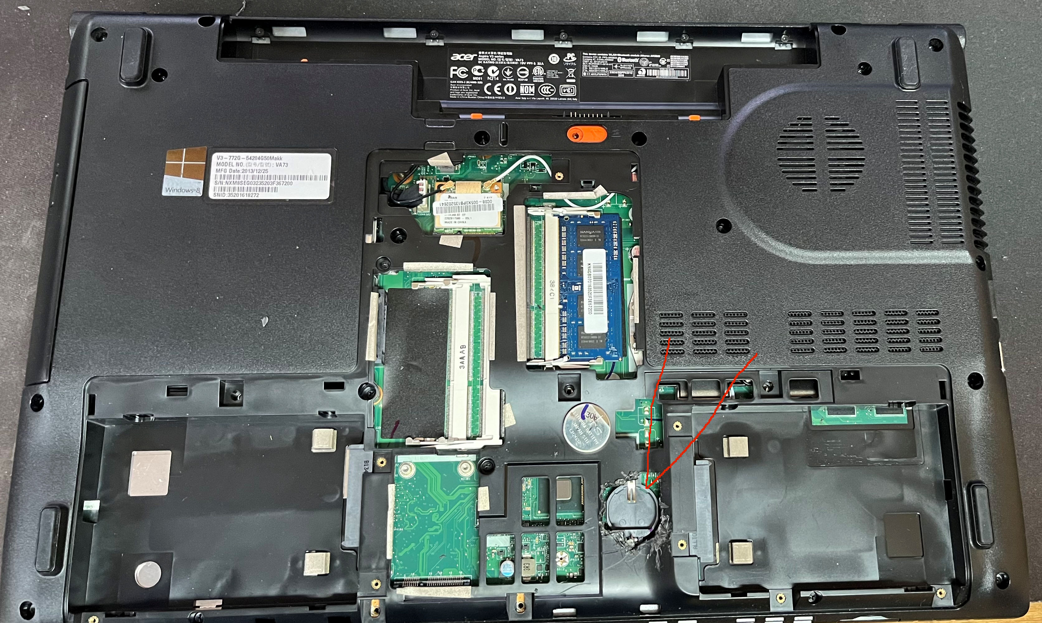

Die BIOS-Batterie wurde gewechselt:
bei 04:20 min?
Ja, man muß die ganze Kiste auseinandernehmen.
cbtestarossa schrieb:
Die Frage ist ob dieser Laptop überhaupt eine Batterie hat die man tauschen könnte.
Und wenn ja dann wo.
Das sieht man alles im Video.
Es ist eine CR 2032 ohne Drähte und sie liegt unten auf dem Mainboard.
Reaktionen: cbtestarossa
Ich habe mir das Leben etwas einfacher gemacht bei dem Batterietausch: Ich habe unten nur den T-förmigen Deckel abgeschraubt und den Kunststoff über der Batterie abgeschnitzt. Dann kommt man super an die CMOS-Batterie. Glückauf
Ja die alten Laptops hatte noch Serviceklappen, hab ich ganz vergessen.
Irgendwie war das einfacher.
Läuft der Laptop jetzt fehlerfrei?
Ja, er läuft wieder. Ein DAU hat bei einem Windows 10 Update bei 99% den Rechner ausgeschaltet; es dauerte ihm zu lange! Die Installation hatte nur noch Kernschrott. Zum Glück hatte ich ein Image von dem Rechner. Es fehlen nur ein paar Anpassungen und der Drucker hat sich geändert.
Glückauf
