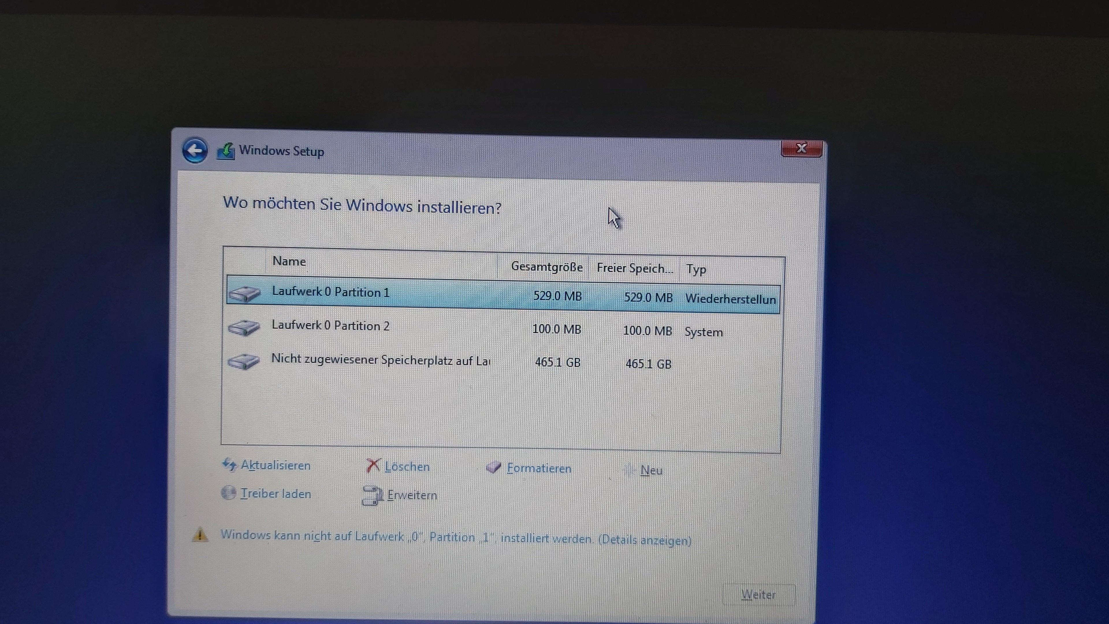

danke für deine antwort, ja ich hab alles gelöscht bis ein unpartitionierter bereich übrig geblieben is und hab dan darauf weiter gedrückt dann kam diese eine meldung :(
ich werd das mit dem link probieren wenn ich zuhause bin, bin grad in der schule
wie genau meinst du das mit linux usw?
na ich hab leider keine hdd, ich glaub ich kauf eine 120gb ssd und eine externe hdd, würd das passen?

Neee, klingt nicht gut. Da macht die HDD ein hard Headrepositioning. Die versucht zu kalibrieren und das klappt schon nicht mehr. Alle anderen Geräusche ausser prrrt kruschel kruschel prrt und das völlig unregelmäßig und ein ganz leises schleifgeräusch des Motor der HDD deutet auf ein ableben hin.
Du hattest geschrieben das der USB Stick im UEFI Modus bootet, dann ist für die Installtion alles grün.
SSD rein und druff mit dem guten Zeug.

im UEFI modus hats nur EINMAL geklappt wo ich im installationsmenü reingekommen bin, aber da konnt ich auch nd windows installieren weil iwas mit der HDD war wie aufm bild, sonst is immer black screen nach "please wait"

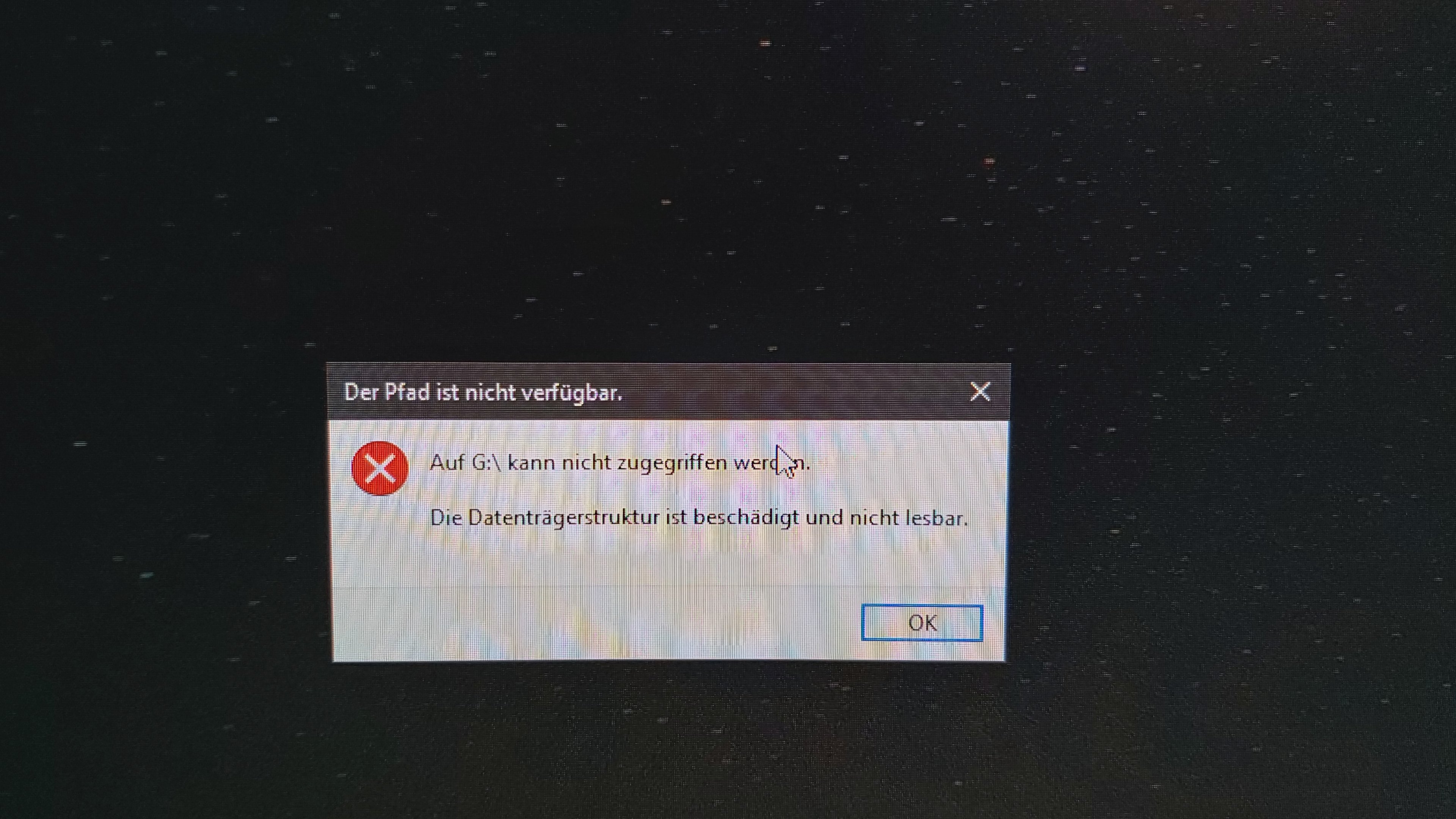

hey, habs iwie zufällig geschafft die installation mit UEFI zu booten, hab dann grad das mit dem link gemacht, bin soweit gekommen wo ich bei der unpartitionierten festplatte auf "Neu" gedrückt hab, hat bissi gedauert und dann ist das erschienen ist:
und dann als ich auf "Ok" gedrückt habe kam das:
wissen sie oder jemand anderer vielleicht weiter, was soll ich jz machen soll?

Scheinbar bringt das Erstellen der großen Partition diesen Fehler.
Wechsel die Platte gegen eine neuere.
Ob an der alten Platte noch was zuretten ist, kannst du später am PC oder mit usb2sata Adapter testen.

jap, hatte eh vor die festplatte zu wechseln, werd dann noch sxhauen ob die festplatte vom acer eig noch iwie funktioniert

hab die hdd an meinem desktop angeschlossen, wie es aussieht war die hdd doch die ganze zeit kaputt:
