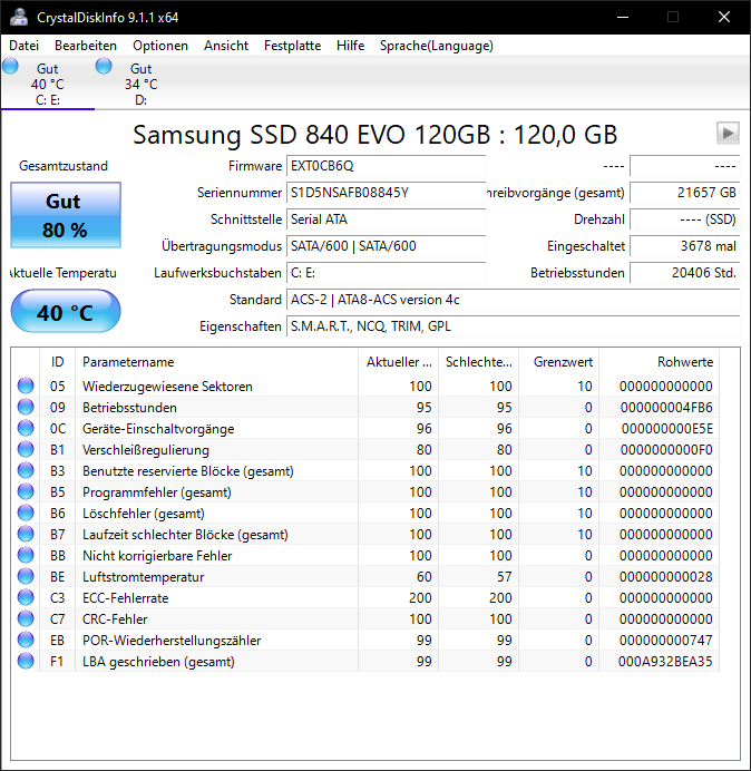

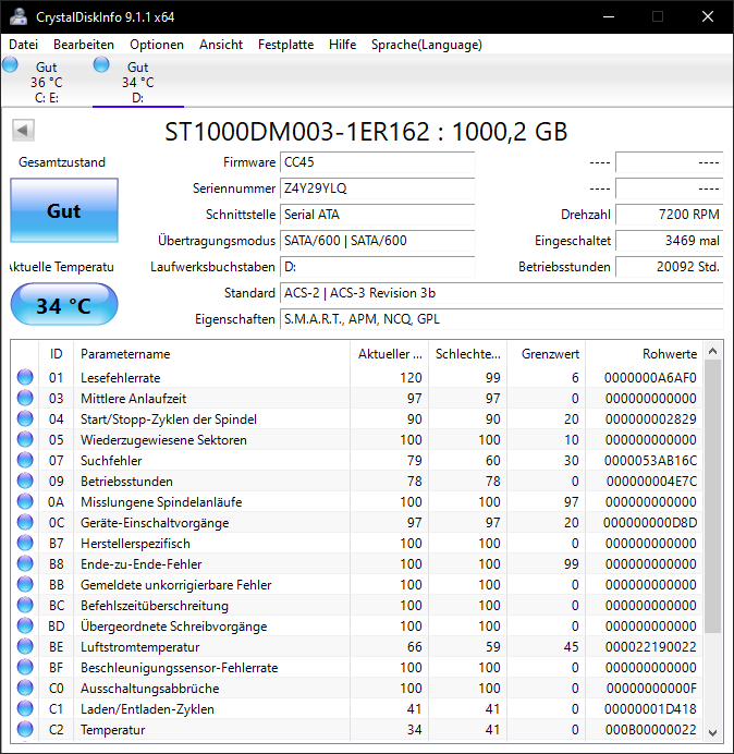

Lässt sich daraus jetzt etwas schlechtes sagen?
Vielen dank euch beiden schonmal!
Bei der SSD ist alles ok, bei der HDD kann man das nicht genau sagen, da der Screenshot unvollständig ist.
Cu
redjack
Reaktionen: sparta 3.1 und TorenAltair
Die SSD hat mathematisch knapp 7 Jahre zu je 8 Stunden am Tag (jeden des Jahres) auf der Uhr.
Die 80% halte ich für relativ; aber ich würde diesen Datenträger (Systemlaufwerk) doch als Wackelkandidaten ansehen - eben weil das System nicht rund läuft.
