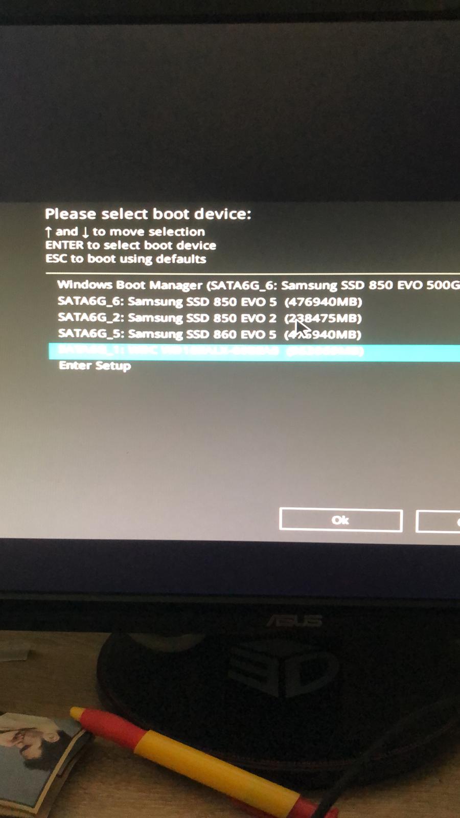

STRG-F8 (Laut Internet): In den Diagnosemodus von Windows kommen wir damit auch nicht. Lediglich die F8 Taste funktioniert, dort erscheint folgendes:

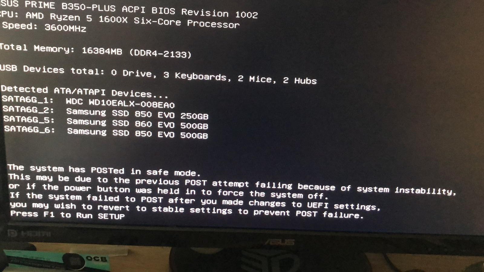

3x PC Starten und beim Logo Stecker ziehen: Da wir nicht bis zum Windows Logo kommen, haben wir diese Methode versucht, wenn das ASUS Symbol erschienen ist. Folgendes ist beim 3. mal erschienen:
F1 drücken hat nicht geholfen.

4 Festplpatten (siehe Screenshot) - Windows ist auf der 250GB installiert.

Silver Server schrieb:
Da wird wohl das Windows oder die Festplatte nicht mehr richtig erkannt.
Mit der Computerbild Notfall DVD testen ob die Festplatten noch in Ordnung sind?

Hinweis: Bei beiden malen konnte man die USB auswählen über die F8 Taste.
Wenn weder ohne Stick noch Festplatte/dvdlaufwerk (abstecken) kein bios erscheint (taste Entf, Esc, F1, F2, F10 oder F12 beim starten permanent drücken) dann ist entweder das mainboard oder cpu im Nirvana, oder RAM, Netzteil, Tastatur defekt.
Danke euch beiden. Das abstecken von den Festplatten hat nicht geholfen. Er hat sich ein neues Mainboard bestellt. Wenn das morgen nicht klappt, dann muss man schauen. Ich halt euch auf dem laufenden.
