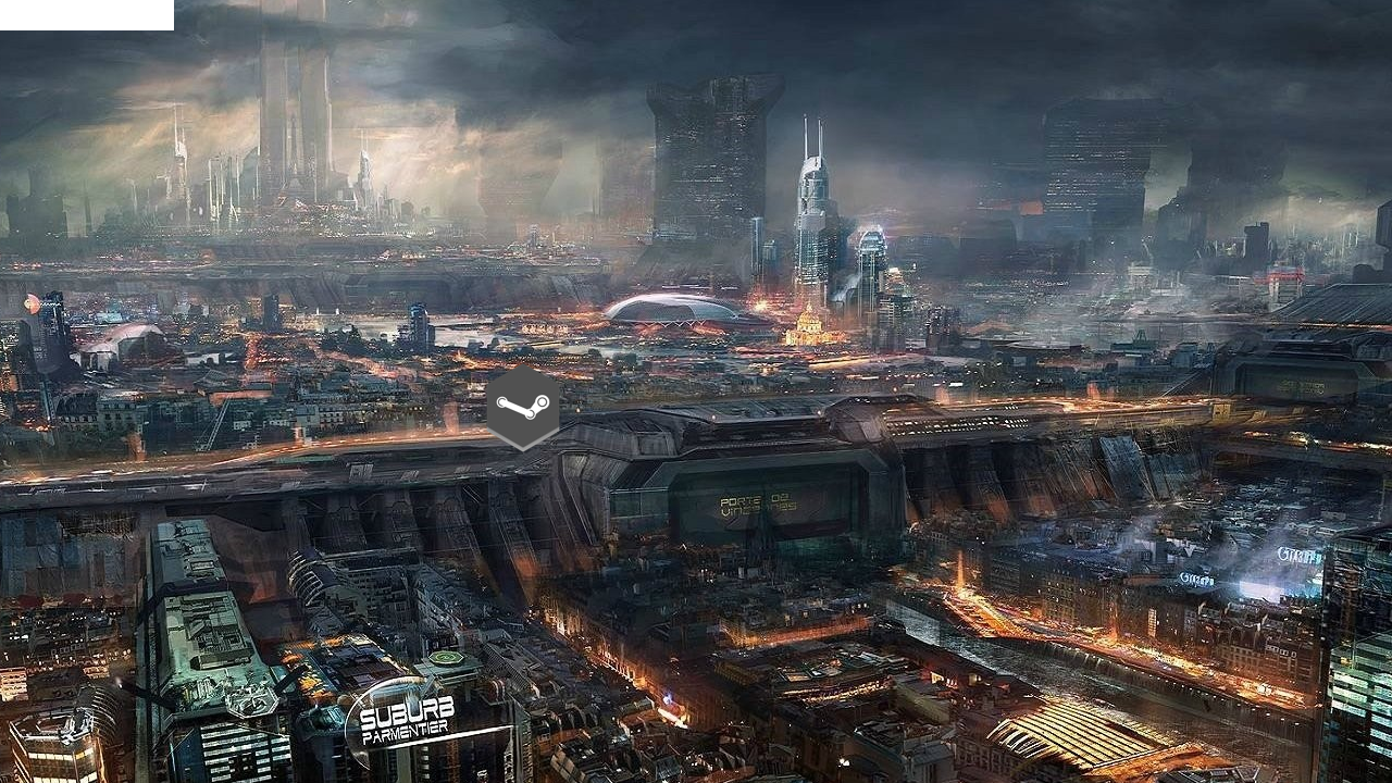

Wenn ich ein Programm mit meiner GPU starten will, kommt zwar das Fenster, aber es ist durchsichtig.
Man sieht meinen hintergrund trotzdem und oben links in der Ecke ist ein weißer Kasten. Man kann das Fenster normal verschieben, aber sonst nichts damit machen. (siehe Bild1)
In diesem Fall war es League of legends, aber es spielt keine Rolle welches Programm genau, es funktioniert bei allen nicht.

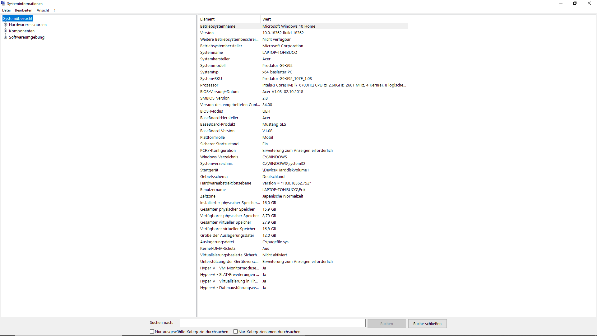

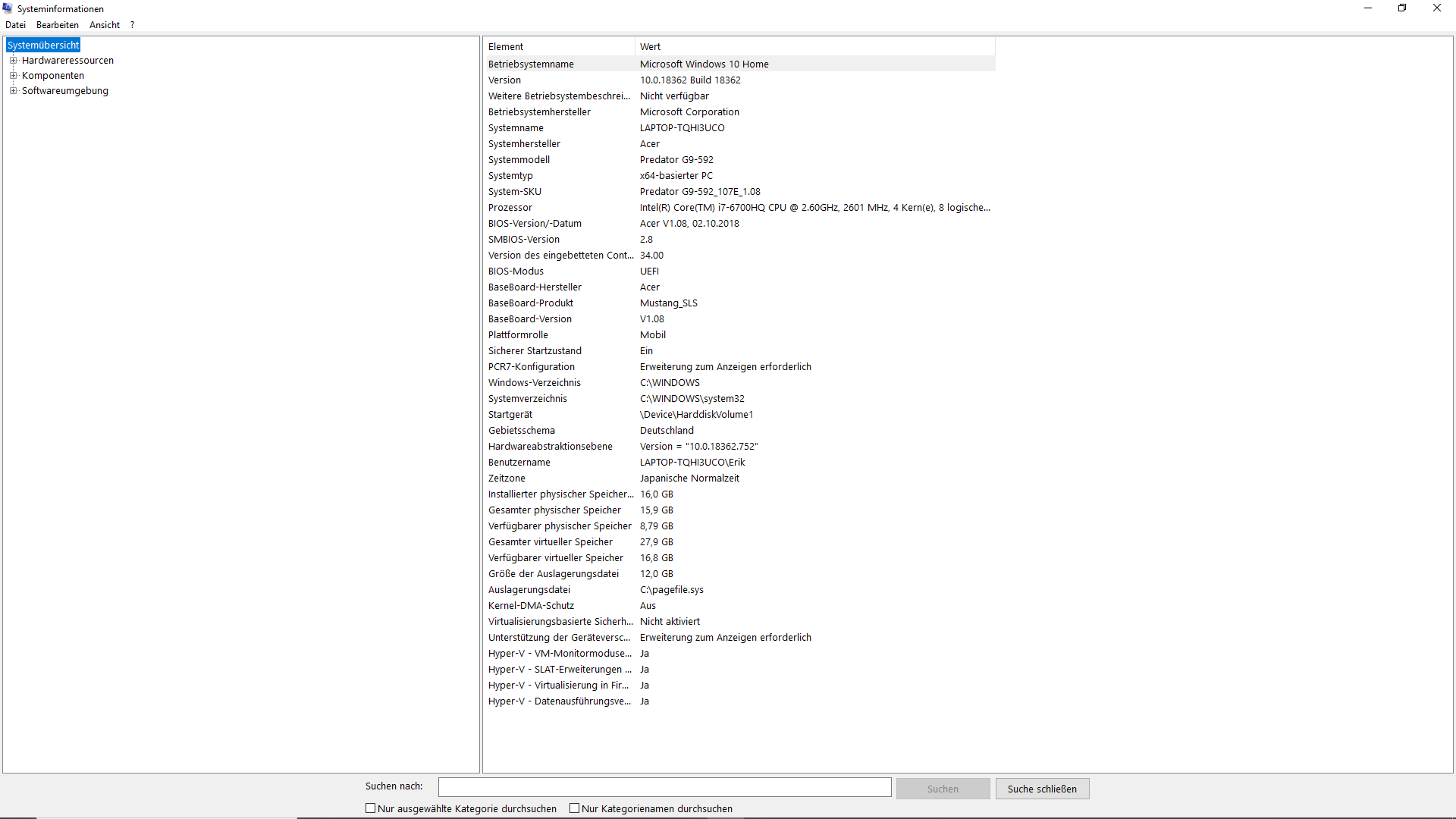

Angehängt sind noch System specs.

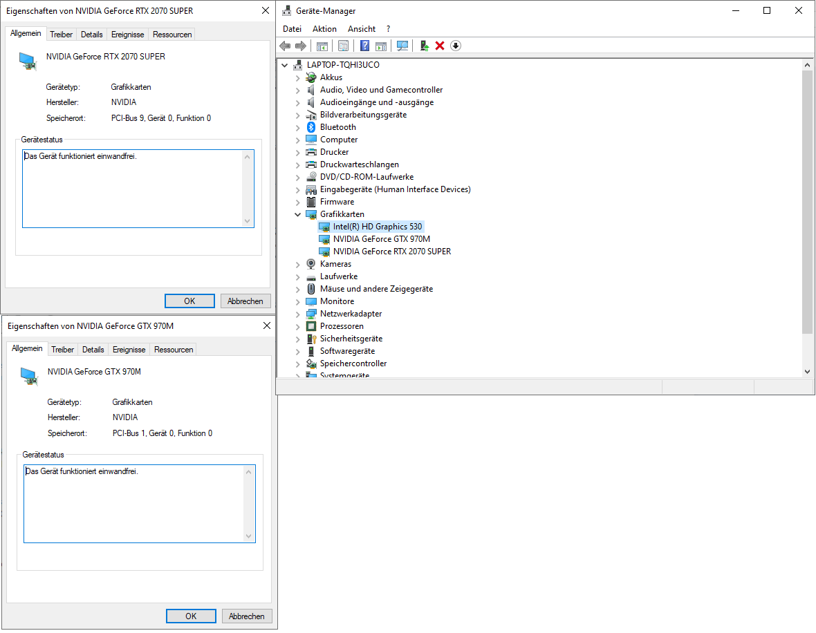

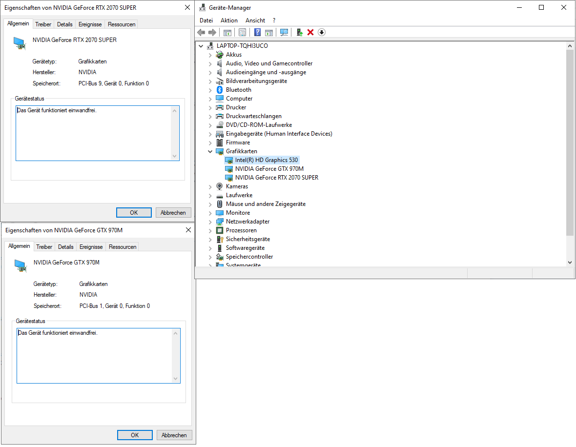

Nvidia control panel settings wurden auch schon alle möglichen getestet und auch andere Treiber verwendet.

Es ist ein Acer Predator 15 wie schon erwähnt, systemspecs sindangehängt.

[02:24:49 AM]Erik Kupfer: any program that runs over my GPU , right now i tried launching League of Legends but i get this
[02:25:22 AM]Erik Kupfer: you just see the background and a white box on the top left

[02:27:58 AM]Inamdar: Please open device manager -> display adapters ->expand that and let me know what do you do you see there?
[02:28:04 AM]Erik Kupfer: ok
[02:30:00 AM]Erik Kupfer: it's in german so i don't know if it is the right panel
[02:31:14 AM]Inamdar: Right click on RTX 2070 super -> Properties -> General -> any error message?
[02:31:24 AM]Erik Kupfer: no
[02:31:26 AM]Erik Kupfer: working fine
[02:31:50 AM]Inamdar: Click on driver tab and let me know the version?
[02:32:00 AM]Erik Kupfer: 27.21.14.5148
[02:32:49 AM]Inamdar: Okay. Also right click on GTX 970m card -> Properties -> General -> what do you see there?
[02:33:13 AM]Erik Kupfer: that it is deactivated, but i did it by my own
[02:33:19 AM]Erik Kupfer: there is no error if i activate
[02:34:12 AM]Inamdar: Please enable that, we don't recommend to disable the card, since it optimus laptop.
[02:34:19 AM]Erik Kupfer: yes ok

[02:39:06 AM]Erik Kupfer: it's the same
[02:39:16 AM]Erik Kupfer: blank program window with white box on top
