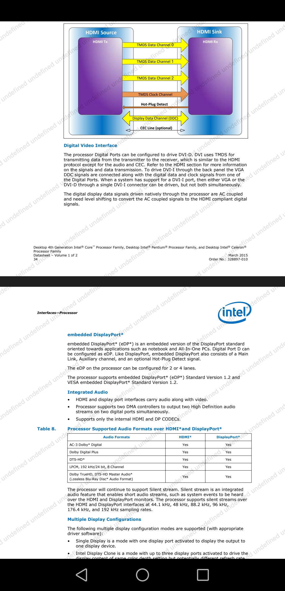

https://cdrdv2.intel.com/v1/dl/getcontent/328897 Intel schreibt in seinem Dokument zum verbauten Prozessor folgendes: Seite 34
"The processor Digital Ports can be configured to drive DVI-D. DVI uses TMDS for
transmitting data from the transmitter to the receiver, which is similar to the HDMI
protocol except for the audio and CEC." In den Kommentaren findet man ja auch genug Aussagen zur Funktionalität der Audioübertragung. Es kommt halt auf die Quelle und deren eingebautem Audiocodec an. Wird wohl eher nicht gehen, aber Versuch macht klug.

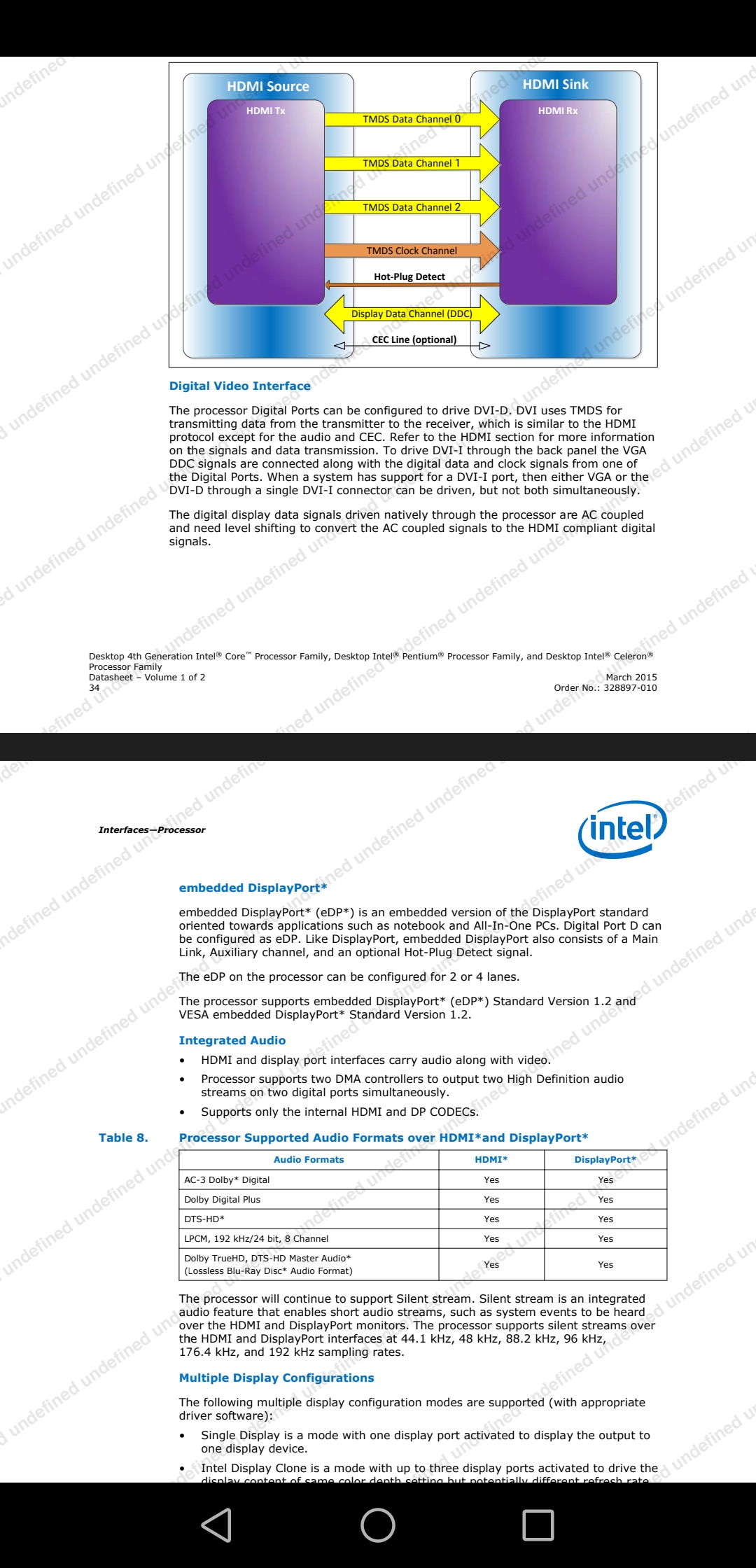

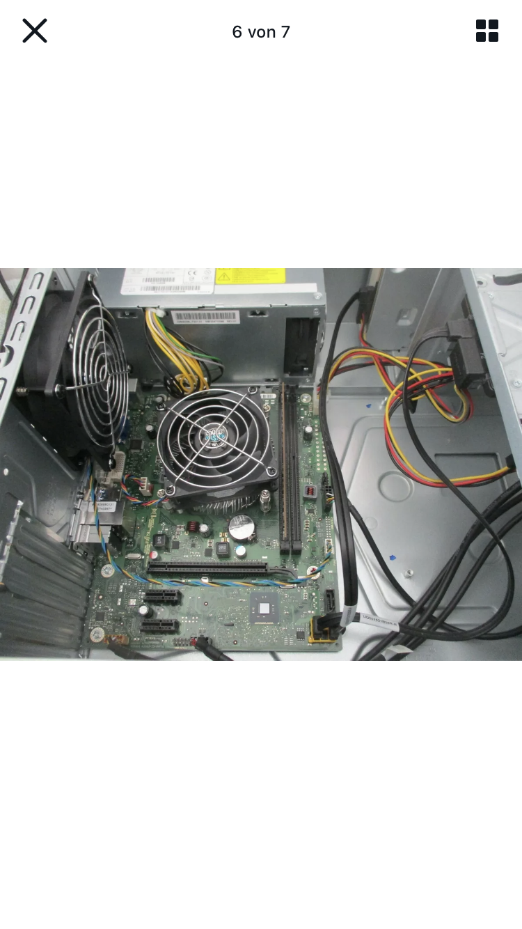

Habe hier noch eine Geforce GF 210 rum liegen, die hat auch einen HDMI Anschluss . Könnte ich diese dann auch einfach einsetzen anstatt mir die GT 710 zu kaufen ? Für die bräuchte man ja auch nicht mehr Netzteil Leistung und die hat auch keinen Kühler also müsste auch lautlos sein wie die 710 ?
Allerdings gibt es keine Anschluss Kabel mehr zu der Grafikkarte . Müsste ich mir da neue kaufen oder sind im Rechner welche vorhanden ? Habe mal ein Foto vom Innenleben angehängt . Müsste man ja einfach in den PCIE Slot setzen und dann Kabel anschließen ans Netzteil ?
Die 210 braucht keine extra Stromversorgung.
Welche Karte ist es genau? Da gibt es verschiedene Varianten von und je nach Modell muss man die mit der Soundkarte auf dem Board verbinden, damit die Sound ausgeben kann.
Ich würde sie mal einbauen und probieren.
ASUS nVIDIA GeForce GT 210 Low Profile Grafikkarte - DVI, VGA und HDMI - passiv
Die müsste das sein . Klappt das mit der oder besser die 710 bestellen ?
Zu der Karte finde ich nichts konkretes. Ich würde sie einfach mal einbauen, den Treiber installieren und schauen ob du Ton bekommst. Wenn nicht kannst du ka immer noch die 710 o.ä bestellen.
