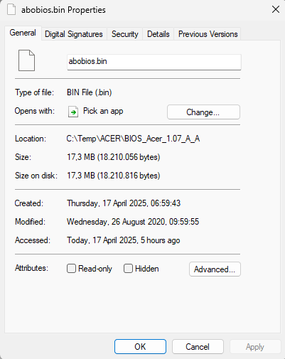

Der TE brauch nur das im Video gezeigt Tool Phoenix/Insyde Bios Extractor um das Hauptbios zu extrahieren. Die Datei die er jetzt hat "abobios.bin" ist noch zu groß weil die EC Firmware und vermutlich noch andere kleinere Instruktionen enthalten sind die aber so nicht ins Hauptbios hingehören weil er hier mit der Zange arbeitet anstatt mit dem Originalflashtool über Windows.

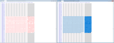

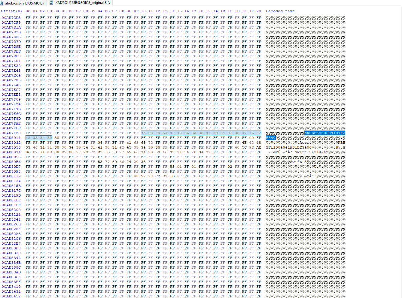

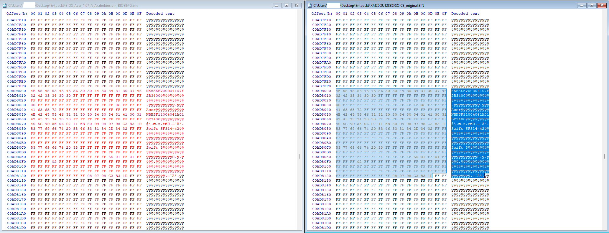

UPDATE1: Ich habe mir gerade mal mit einem Hex Editor angeschaut was vom Bios Chip rüberkopiert wurde, bzw die file mal durch chatgpt durchgejagt. Es sieht so aus als wäre auf dem Gerät noch die v1.07 und nicht die v1.11 die ich versucht hatte draufzuflashen.
Mit dem Phoenix Tool konnte ich die neuen bios bin splitten, die Seriennummer konnte ich in der Bios File vom Laptop finden, in der aus dem Internet fehlt diese (Siehe Bilder), also manull einfügen? Es scheint auch so als würde dort noch die Modelbezeichnung stehen. Die auch gleich mitkopieren?

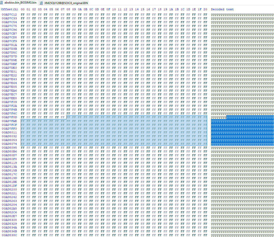

Ich würde jetzt anfangen zu schnibbeln, würdet Ihr sagen nur die Seriennummer oder alles andere was an der Stelle sich unterscheidet? Danach gehts ans flashen, da wir den Chip ablöten müssen haben wir nicht unendlich viele versuche.
Ok, dann sollte ich alles erwischt haben, das Gerät bleibt nach dem flashen allerdings leider weiterhin genauso tot wie davor :-/

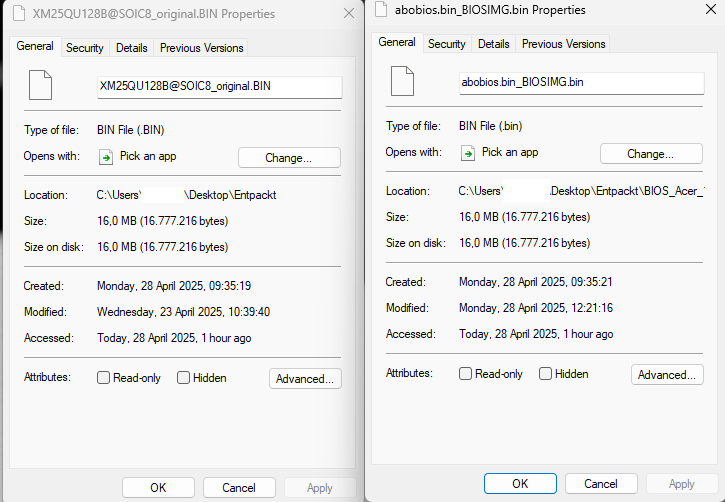

Ich hab mit dem HEX Editor die BIN editiert, hab extra drauf geachtet zu überschreiben und nicht den Code dranzuhängen sodass sich die Größe verändert:
Sowohl mein modifiziertes Bios als auch das was wir vom Chip haben ist identisch von der Größe:
