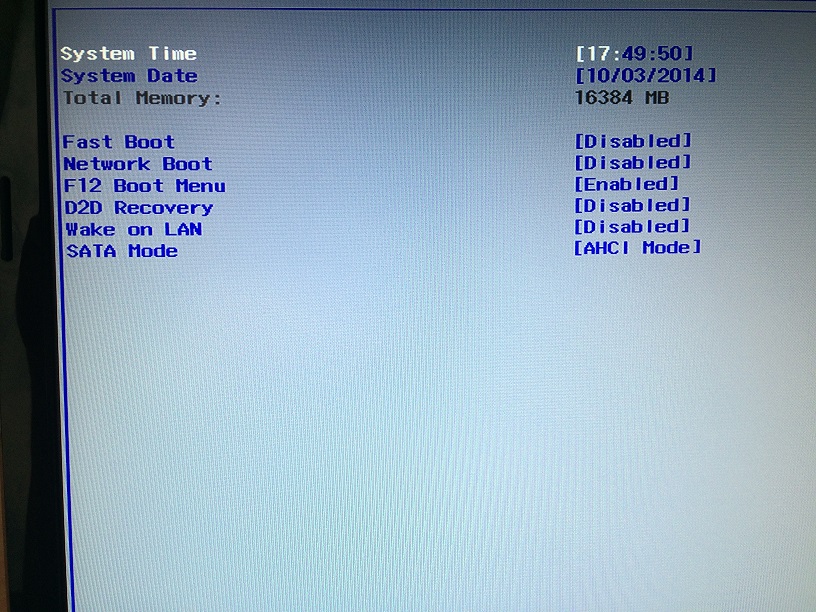

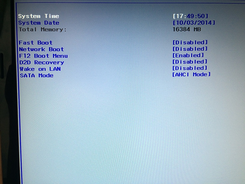

Ich schaffe es nicht, vom USB Stick zu booten. Heißt, dass ich vom Usb Stick Win8 installieren wollte. Auf einem anderen funktioniert das ohne Probleme. Dort wird auch erkannt.
Auf dem anderen LAptop habe ich es installiert und dann in meinen eingebaut. Da bootet er nicht von der Festplatte. Wieso?
Ich habe im Bios nachgeguckt, alles in Ordnung.
Alles wird erkannt.
Mal zur Bootreihenfolge im BIOS gehen und dann den USB Stick an erster Stelle setzen und überprüfen ob Legacy Boot aktiviert ist.
Im Bios die Option "Fast Boot" abschalten und beim starten vom USB bitte nur die beiden rechten USB 2.0 Anschlüsse verwenden.
Bei Windows 8/8.1 kann das UEFI ruhig eingeschaltet bleiben , wenn der Stick auch UEFI Fähig ist.
