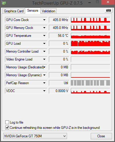

Was mich an Deinem Screenshot etwas stutzig macht ist die GPU-Frequenz. Du schreibst ja, dass sie immer auf 405 MHz zurückfällt. In der Grafik sieht mir das aber eher nach 270 MHz aus. Macht es aber auch nicht wirklich besser.
Die grauen Balken bei PerformanceCap-Reason solltest Du dann haben, wenn die GPU nix zu tun hat. Das passt dann ja auch mit den Frequenzeinbrüchen zusammen, allerdings dürfte dann auch kein GPU-Load da sein. Das passt irgendwie gar nicht zusammen.

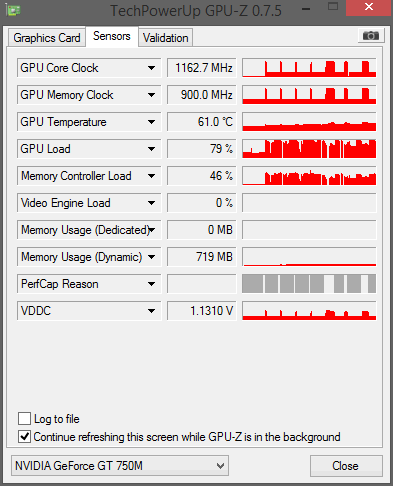

Den neuesten Intel HD und Chipsatz Treiber habe ich gerade neu installiert und es nochmals in BF3 ausgetestet:
Mit Screen 2 konnte man eindeutig besser spielen, allerdings lief da BF3 im Festern-Modus :D

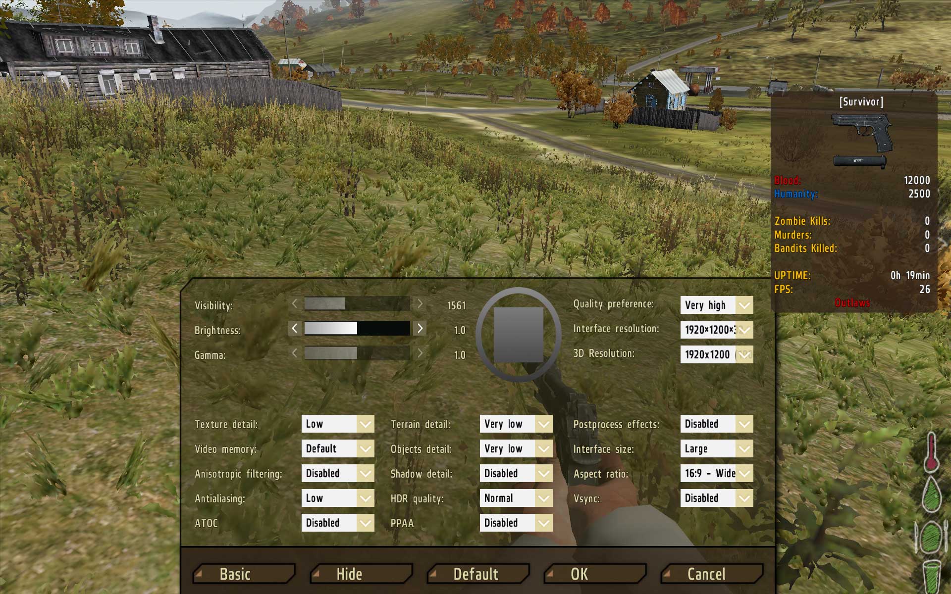

Was ich getan hab, sind die Startparameter geändert und die Config Datei. Sonst sieht es bei mir so aus:
Sonst muss ich noch sagen, dass ich nicht die Standalone sonder die ARMA II + Erweiterung von DayZ hab bei der Steam Version. Könntest du mir mal einen Screenshot von deinen Einstellungen machen?
Vielen Dank! Grüße Siepel
Kann ich erst heute Abend nachschaun, aber fürs erste:
Antialiasing: AUS
Video Memory - Fest auf den höchsten Wert (müssten 2 GB sein)
Terrain und Object Detal auf normal
und wichtig: die COnfig Tweaks musst du in deinem Arma 2 OA Profil ändern!! Die Mod zieht sich die "Daten" aus Operation Arrowhead und nicht aus dem "normalen" Arma 2, am besten du veränderst beide Configs (also insgesamt 4 Configs)
Und stell mal Texture Detail auf Normal oder High - ich glaub erst dann wirds von der GPU berechnet. Mag paradox klingen, aber wenn man die Arma 2 Engine auf LOW packt gehts alles durch die CPU - erst wenn man optisch etwas hochschraubt wird die GPU einbezogen und last but not least: das ist die Performancemäßig mieseste Engine aller Zeiten ;-) Also erwarte keine 60 FPS - die bekommen selbst die i7 + Titan Jünger nur schwer hin ;-)
und letzter Nachtrag: Die ingame FPS Anzeige kannste auch vergessen - die ist für den Ofen. Lies die FPS lieber mit Fraps aus wenn dir der Wert wichtig ist
