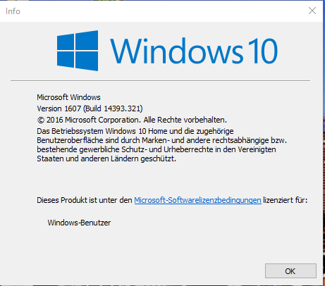

Die exakte Windowsversion sieht man bei Eingabe von winver.

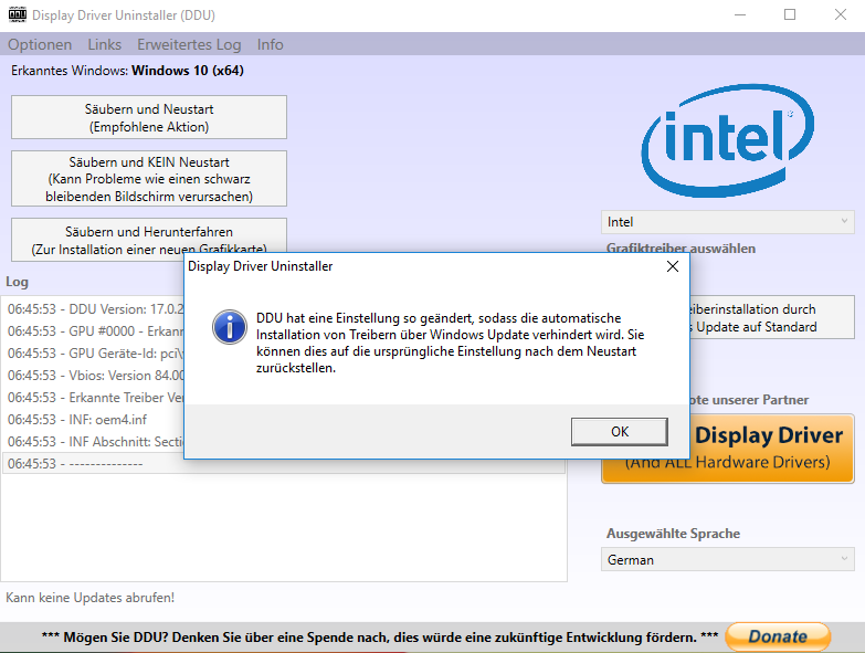

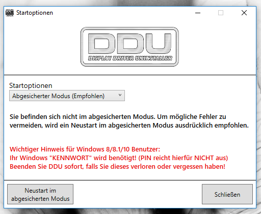

Die Deinstallation des Nvidia Treiber hast du im abgesicherten Modus vorgenommen mit dem aktuellsten DDU?
Da mir beim Update des aktuellen Chipsatztreibers ebenfalls eine Bildunterbrechung aufgefallen ist, würde ich ebenfalls empfehlen mit DDU in einem Rutsch auch die Intel Treiber und Nvidia Treiber zu deinstallieren, sowie in DDU einszustellen, dass der Treiber nicht über Windows Update geladen werden soll (alternativ rechte Maustaste auf Windowssymbol > System > Hardware > Geräteinstallationeinstellungen jedenfalls für den Zeitraum bis der Nvidia Treiber installiert wurde und nochmals neu gestartet wurde.

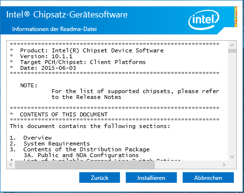

Der Intel Chipsatz Treiber kann hier bezogen werden und sollte in jedem Fall installiert werden (derzeit: 10.1.1.35, auch wenn da für nur für NUCs steht ist er mit deinem und meinem CPU / Chipsatz kompatibel) https://www.computerbase.de/downloads/treiber/mainboards/intel-chipsatz-treiber/

Meine Windows Version ist diese hier:

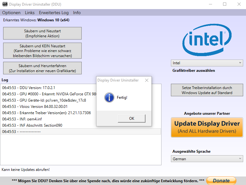

Die aktuelle Version von DDU v17.0.2.1 habe ich ausgeführt. Dann habe ich als erstes die Intel Treiber komplett entfernt. Danach noch den Nvidia Treiber. Also so wie auf den Bildern zu sehen:

Ich habe alles durchgeführt was du mir vorgeschlagen hast. Ich habe aber als erstes den Intel Chipset Treiber vom Hersteller runtergeladen:
Den Intel Treiber 10.1.1.35 habe ich vorher einfach drüber installiert aber das hat auch nicht geholfen.
Der NUC Boards + Kits (ZIP) und NUC Boards + Kits (ZIP) sind beide die gleichen Treiber ja? Also ist egal welchen ich nehme oder?
Also es hat alles funktioniert bis zum Neustart dann fing das flackern wieder an.
