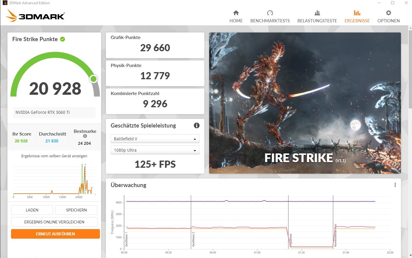

Ich habe mal den 3D Mark durchlaufen lassen. Kurioserweise läuft der ohne zu ruckeln. Da ist ja kein Vsync an, wäre ja auch kontraproduktiv. Bei allen Tests ohne Ruckeln und die Ergebnisse sind in etwa so, wie sie mit der CPU und der GraKa sein sollen. Hab sie mit anderen Ergebnissen verglichen. Bis auf ein paar Punkte sind die mit vergleichbaren Systemen identisch.
Also nochmal in Kurzform: In Spielen mit aktivem Vsync nur ganz minimales Zittern. Fast nicht spürbar. Ohne Vsync ruckelt es. 3D Mark alle Tests ohne Probleme. Das ist zum verzweifeln.

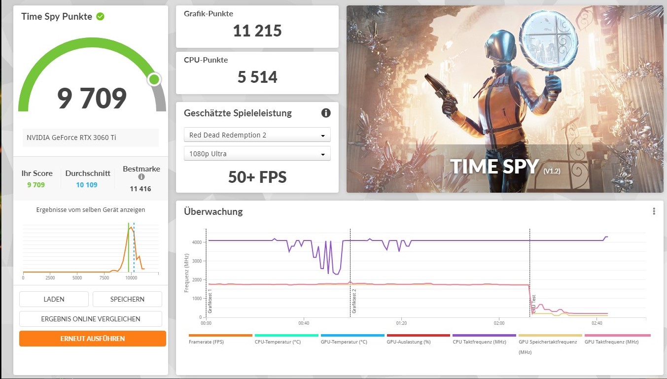

Ich habe gerade mal noch fix 3D Mark Time Spy und Fire Strike Tests durchlaufen lassen. Ich hänge die Ergebnisse unten an. Die Benchmarks laufen ohne Ruckeln durch. Absolut flüssig. Die Werte stimmen auch mit Vergleichswerten. Man merkt, dass meine CPU, der i5 8600K, das System ein bisschen ausbremst. Das macht aber nicht so massig Punkte aus. Bei dem Graphic Score hab ich nen Unterschied von ca 700 Punkten zu nem stärkeren Prozessor.
In Benchmarks ist alles gut. Nur in Spielen kommen die Ruckler. Ich verstehe das nicht.

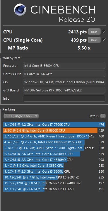

Ich habe mal den Cinebench R20 durchgeführt. Bilder dazu im Anhang. Scheint auch alles ok zu sein. Werte für die CPU spitze.
