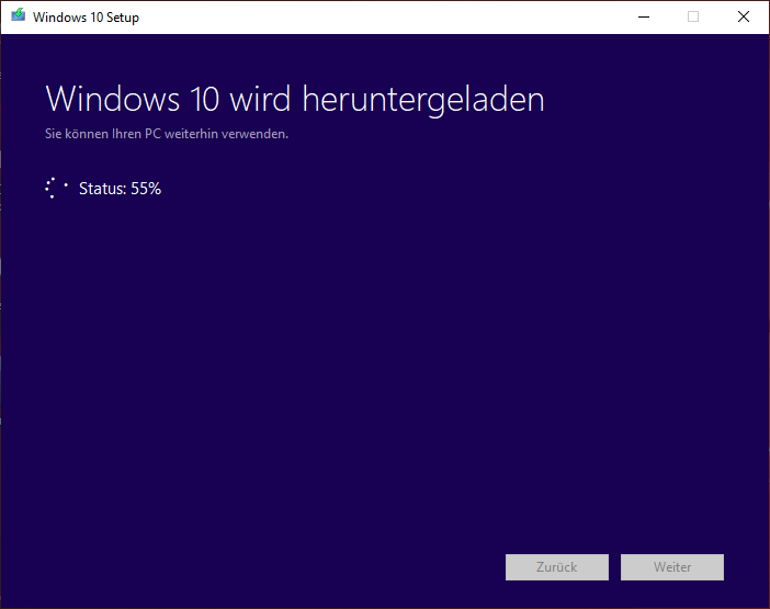

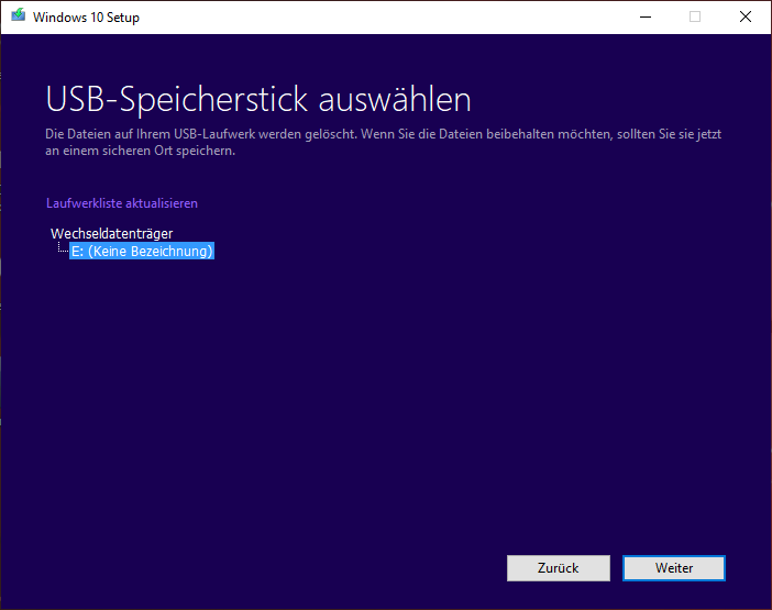

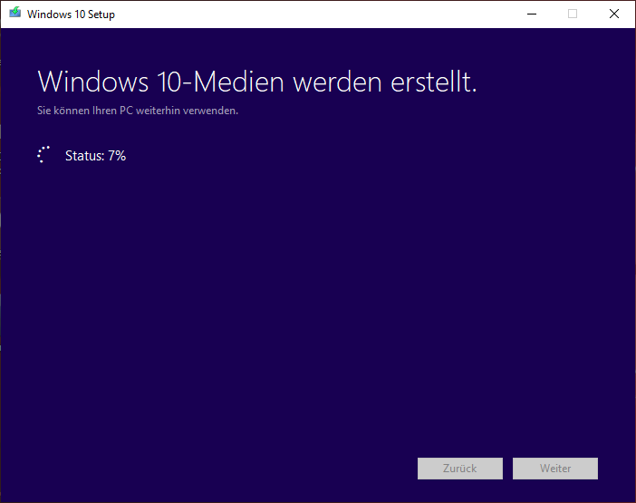

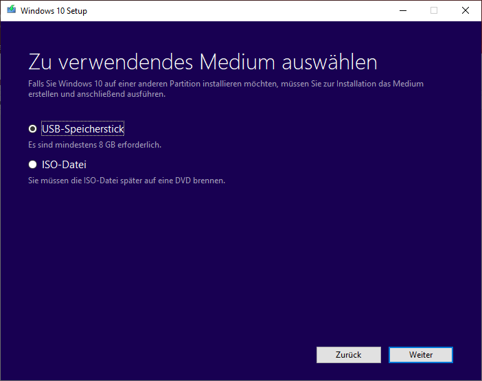

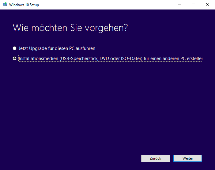

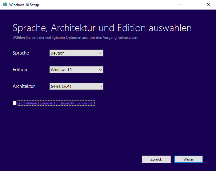

USB Stick bootfähig gemacht ? Wie denn und von welcher Windows Version.
Media Tool bei Tool Jetzt herunterladen
https://www.microsoft.com/de-de/software-download/windows10
und direkt auf Ausführen klicken oder im Download Ordner mit rechtsklick als Admin ausführen.
Was muss man da Bootfähig machen, man braucht nur den USB Stick auswählen und klicken.

Terrier schrieb:
Installiere doch Windows noch mal neu.
Auch wenn ich nicht glaube, dass du da überhaupt neu installiert hast mit Löschen von allen Partitionen auf der Platte
Ich habe es auf einen Laptop bootfähig gemacht und Windows 10 drauf geladen.
