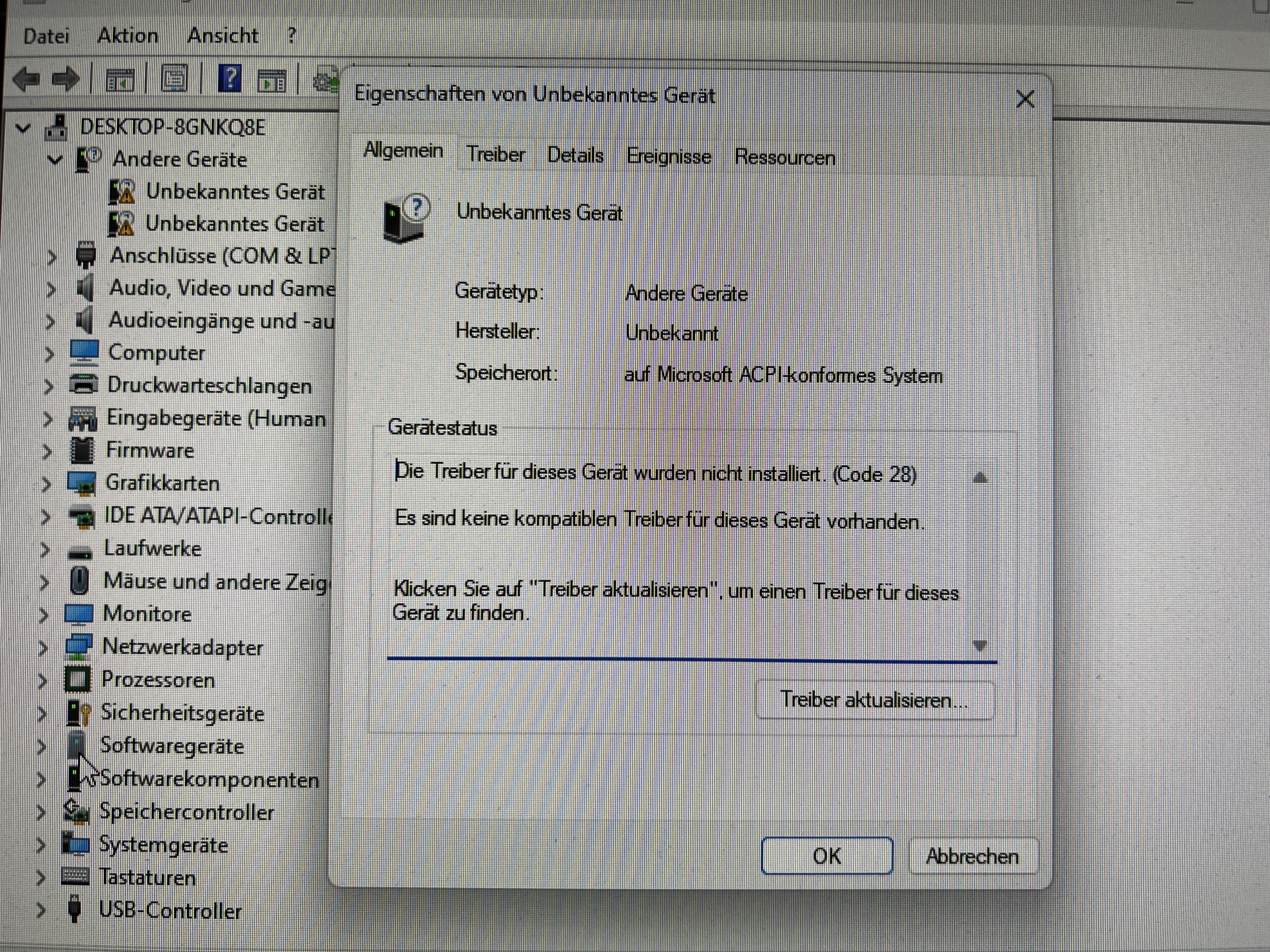

Hallo, ich wollte fragen, welchen Treiber ich da Downloaden soll? Habe Intel Chipsatz Treiber und Management Treiber drauf gemacht. Nur das bleibt noch so als Problem. Mainboard ist das Gigabyte Z690 UD DDR4
auch Intel I/O Treiber installiert? Ebenso WiFi / Bluetooth Treiber . . .
Oder einfach über das Gigabyte Tool alle Treiber drauf bügeln lassen.
Und welches Betriebssystem? Und als Tipp: Mack keine Fotos, sondern einen Screenshot.

Sebbi schrieb:
Bitte Deteils Tab öffnen und unter Hardware ID die Details hier ins Forum posten
ACPI\VEN_INTC&DEV_1078
ACPI\INTC1078
*INTC1078
so steht es unter Hardware ID
https://devicehunt.com/search/type/pci/vendor/any/device/1078
Type Vendor ID Vendor Name Device ID Device Name More
PCI 9004 Adaptec 1078 AIC-7810 Vendor Device
PCI 8086 Intel Corporation 1078 82541ER Gigabit Ethernet Controller Vendor Device
PCI 12d9 Aculab PLC 1078 Prosody X class e1000 device Vendor Device
PCI 10b5 PLX Technology, Inc. 1078 VScom 210 2 port serial and 1 port parallel adaptor Vendor Device
Da ich nicht glaube, das das ein VScom 210 2 port serial and 1 port parallel adaptor oder Prosody X class e1000 device ist, solltest du bei Intel mal die Treiber für Netzwerkkarten herunterladen für den 82541ER Gigabit Ethernet Controller.
das ganze musst du über den Automatischen Assistenten machen, da es für dieses gerät keinen seperaten Download für den Treiber gibt https://www.intel.de/content/www/de/de/support/detect.html
