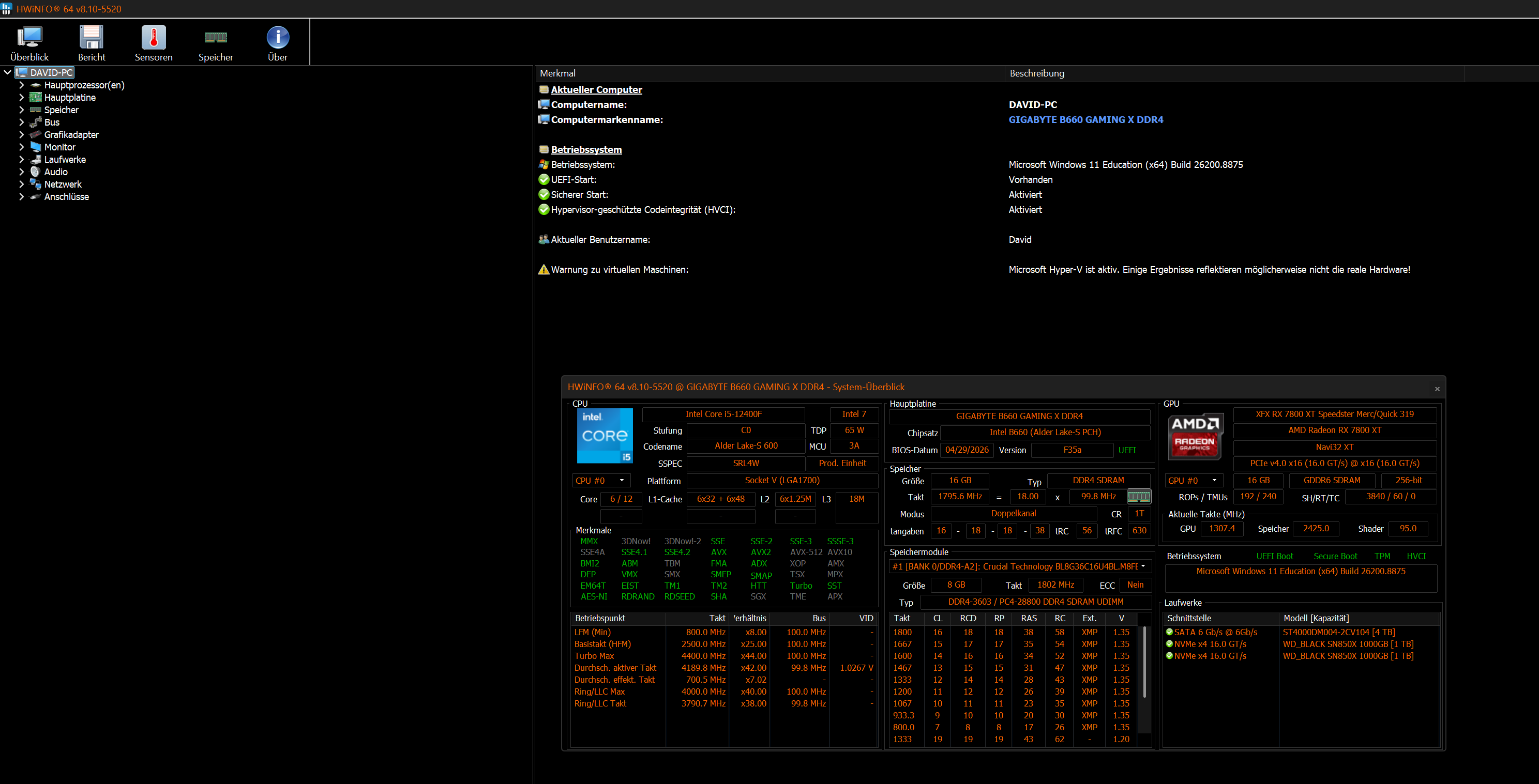

Obwohl der Arbeitsspeicher nun keine Fehler mehr wirft, sind die Treiber-Abstürze und Freezes immer noch unverändert da. Ein Bild von HWInfo64 mit allen Details meines PCs hänge ich euch mit an. Ab und zu hatte ich auch schon Bluescreens.

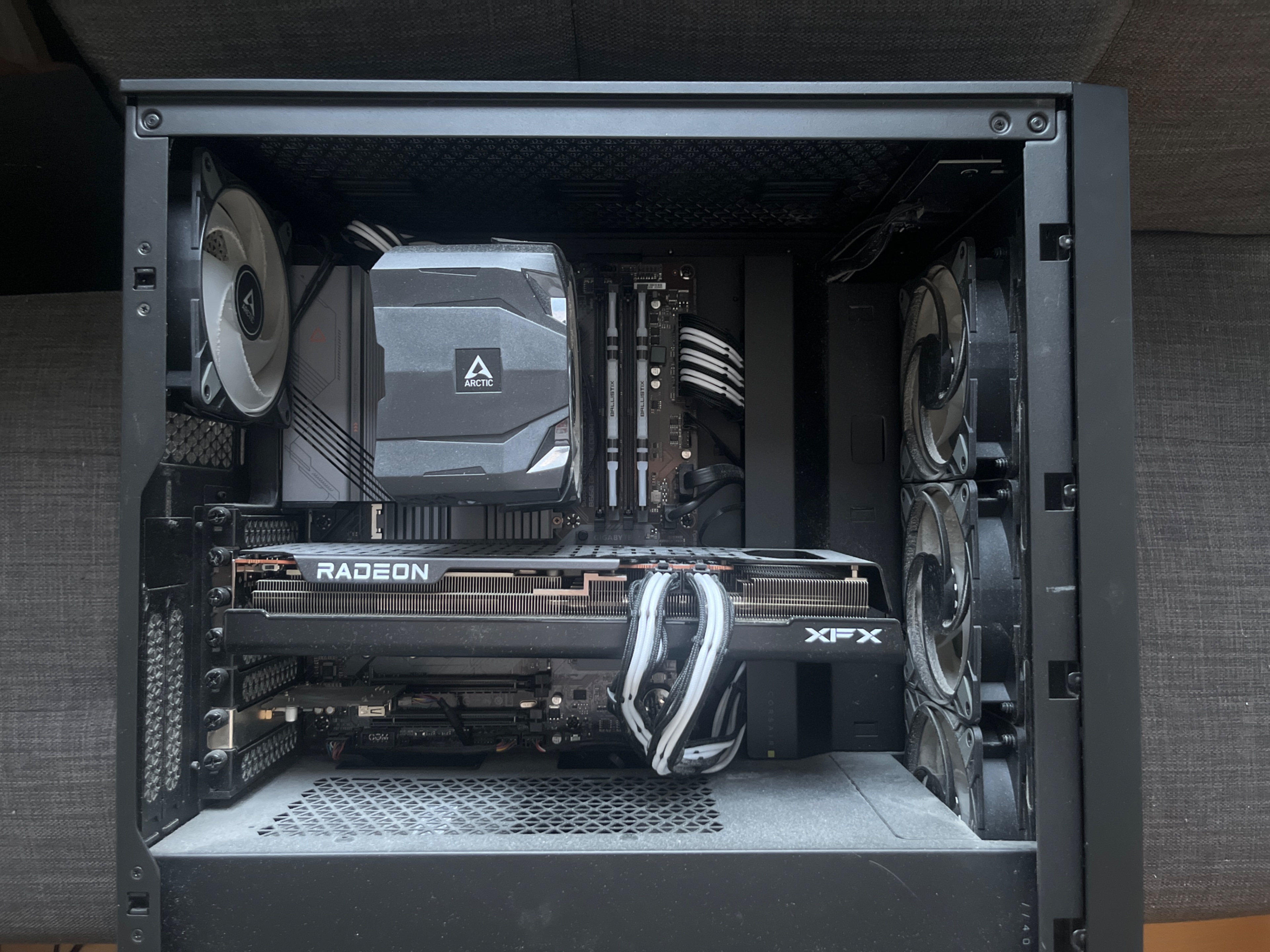

Ich baue die Raiser gerade aus. Ich habe zwei an der Grafikkarte und zwei am Mainboard für CPU und ATX.

Ich glaube zuerst mal sollte geklärt werden was ein RISER (nicht Raiser) Kabel ist. Die Bling-Bling Überzieher auf deinem Bild sind es jedenfalls nicht.
Reaktionen: Hibbelharry und Smily
Ich glaube wir reden von verschiedenen Sachen? Mit nem Riser verlängert man den PCIe Slot, um die Grafikkarte um 90 Grad zu drehen.
(Auto Korrektur an Handy hat bei Raiser zugeschlagen)
Ich verstehe darunter diese (in meinem Fall) schwarz-weißen-Verlängerungskabel.
Wobei du die Verlängerung der Stromanschlüsse natürlich auch weg nehmen kannst. Sollten die defekt sein und sie Stromversorgung weg bricht, könnte das auch Probleme machen.
Aber ich bin bei Riser halt von dem PCIe Ding ausgegangen.
Naja, Verlängerungen sollte man nur benutzen wenn die Kabellänge nicht ausreichend ist. Jede Steckverbindung erhöht den Widerstand in der Stromversorgung. Aber das hat hier mit sehr hoher Wahrscheinlichkeit nix mit dem Fehler zu tun.
Wenn du unbedingt was für die Optik tun willst nimm sowas.

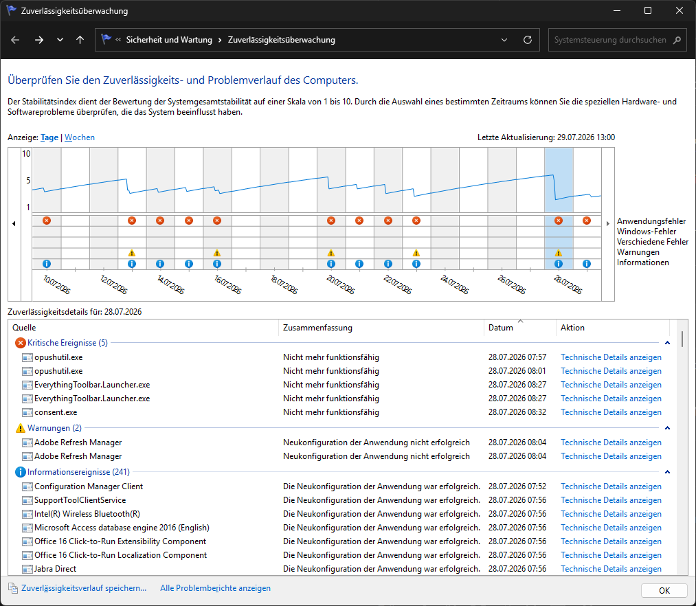

Allerdings ist gerade eben beim YouTube schauen der Treiber schon wieder abgestürzt. Gibt es nicht irgendwie einen Log oder sowas davon, wieso der abstürzt?
Zuverlässigkeitsverlauf in die Windows Suche eingeben.
Einfach in Start/Suche nach Zuverlässigkeitsverlauf suchen.
Das sieht so aus:
Oben in der Zeitleiste kannst du auf den Tag Klicken.
Unten siehst du dann die Einträge und da kannst du dann auch auf Technische Details klicken.
Kannst ja mal hier Fotos posten oder den Fehlertext reinkopieren.
