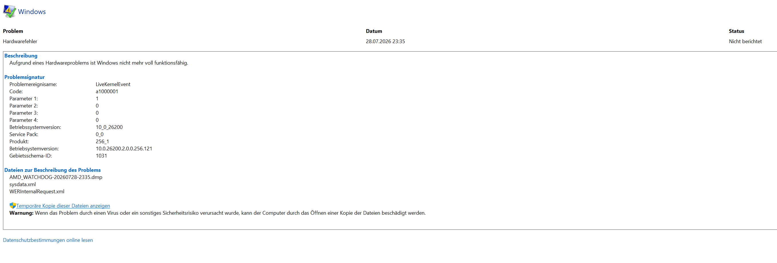

Ich habe hier mal einen Screenshot erstellt, kurz nach dem das letzte Mal der Grafikkartentreiber abgestürzt ist.
Vielleicht könnt ihr mir ja durch diesen Screenshot weiterhelfen.

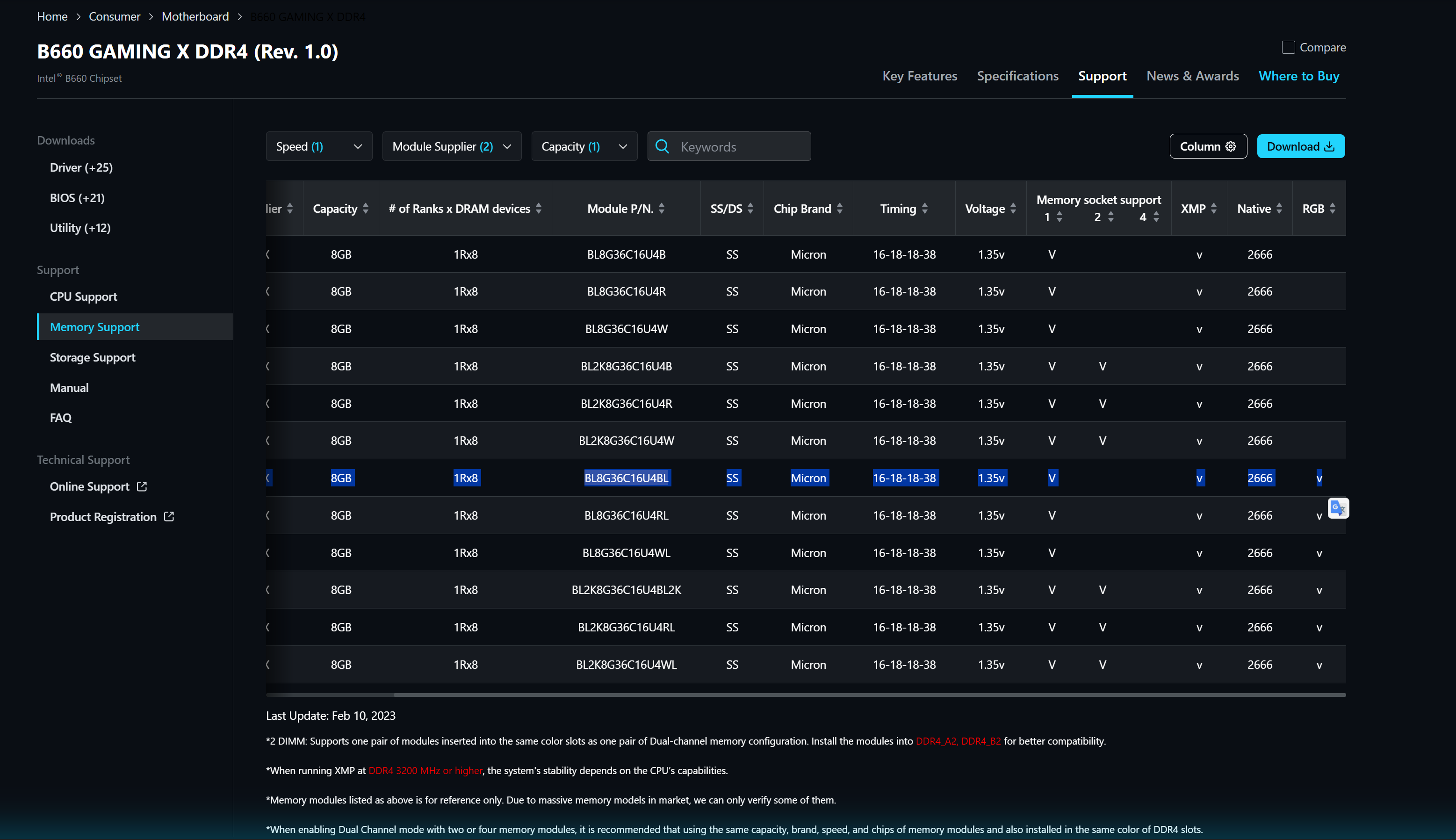

Du nutzt als Mainbaord / Sockel: Intel 1700 (LGA1700) - schau mal Bitte auf die QVL deines Motherboards:
https://www.gigabyte.com/Motherboard/B660-GAMING-X-DDR4-rev-10/support#Support-Memory-Support
Sollen das hier deine RAMs sein = Part / Modulnumber BL8G36C16U4BL?
https://geizhals.eu/crucial-ballistix-rgb-schwarz-dimm-8gb-bl8g36c16u4bl-a2271459.html
Gerne direkt mal Foto machen von den ausgebauten einen RAM Riegel (Aufkleber & Typenbezeichnung).
Falls es genau die RAMs sind, teste im BIOS diese RAM Settings nur mit einen Ram Riegel! mehr geht mit dem RAM im Test bei Gigabyte wohl nicht sauber / stabil ~ wird man sehen / ggfls. je nach BIOS Version).
3600BALLISTIX8GB1Rx8BL8G36C16U4BLSSMicron16-18-18-381.35vVv2666v

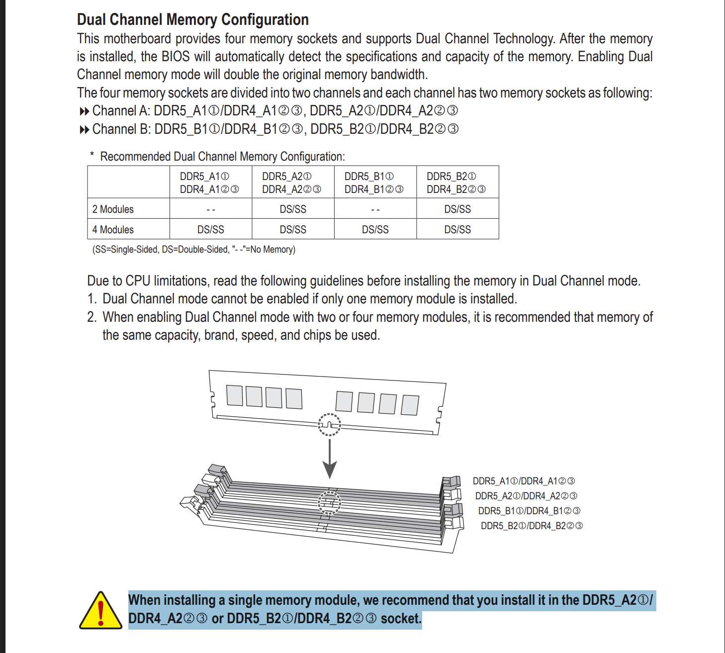

Hier ist dein Motherboard Handbuch für den Ram Einbau (Slots) je nach Modul Menge (Riegel Anzahl) - Seite 13 - bei einem RAM Modul zweiter (A2) oder letzten RAM Slot (B2) nutzen (gilt wohl auch für 2x Riegel / Dual Channel Mode diese Slots!):
https://download.gigabyte.com/FileL...e_1001.pdf?v=ef338cab8a08d5dc1c788ea213ed7b5b
Bitte BIOS Fotos machen (Bereich OC + RAM).
Danach bitte mal nur 1 Ram Riegel stecken + testen (AUTO BIOS Settings oder RAM Settings nach oben anpassen, falls es genau der RAM nach Aufkleber sein sollte ~ passende 65 W TPD auswählen für deinen CPU Kühler falls es das noch gibt - für RAM OC / RAM Taktraten und CPU OC Settings zeigen = Bestenfalls OC zuerst einmal deaktivieren / sonst läuft alles außerhalb der Standard Spezifikationen).

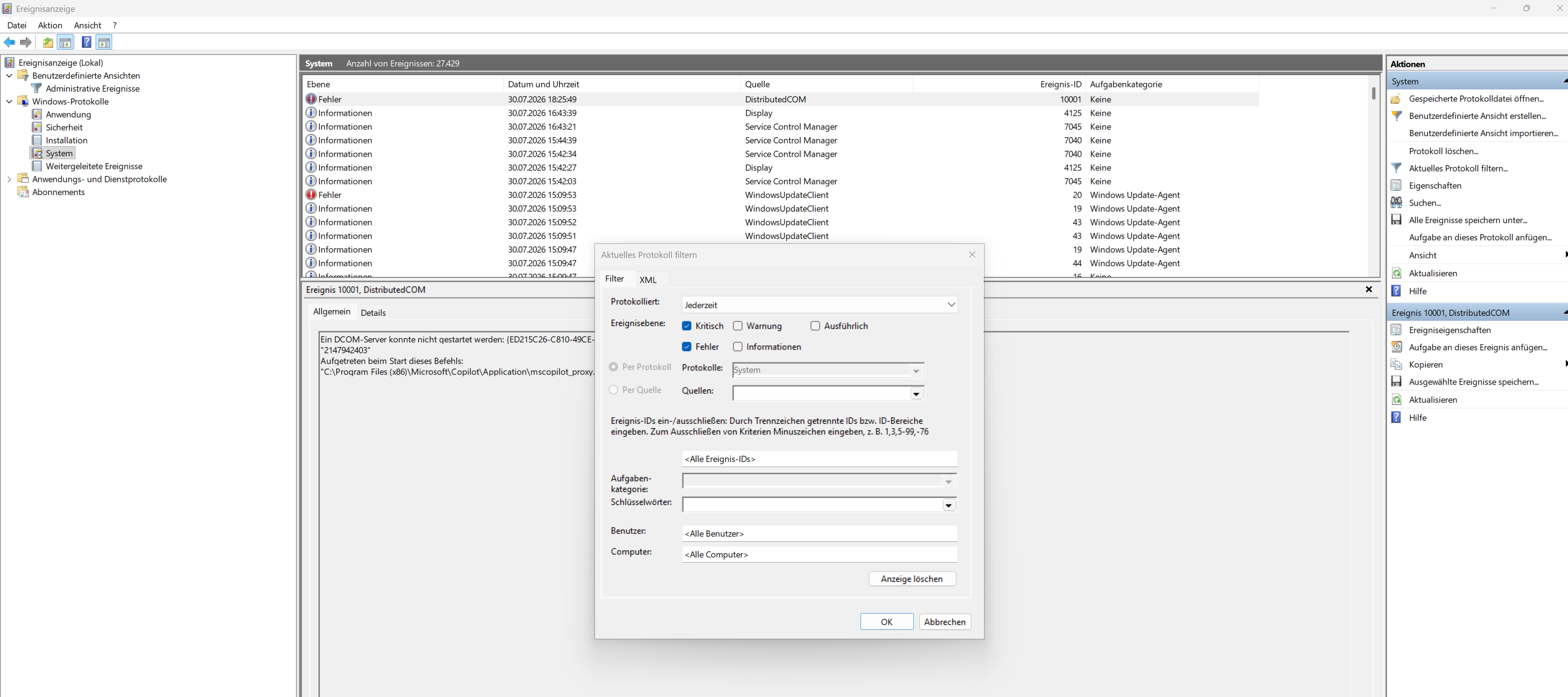

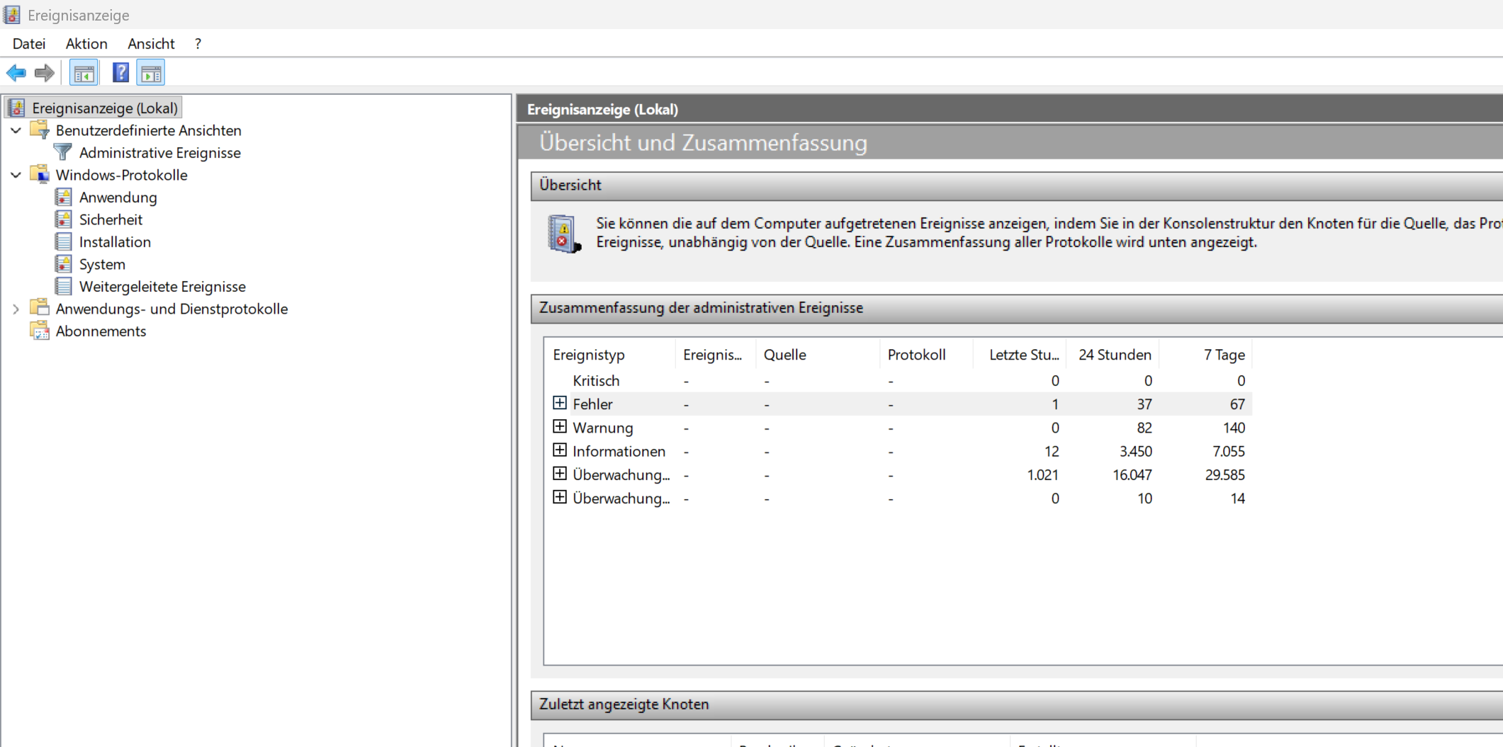

Zeig mal bitte später die Ereignisanzeige / kritische System Meldungen (als Admin ausführen / starten) - kann man dann filtern rechts.
2026-07-30 18_27_39-Ereignisanzeige.png 2026-07-30 18_27_06-Ereignisanzeige.png
