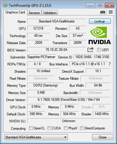

Also leider wird mir nirgendwo angezeigt um welche Grafikkarte es sich genau handelt :heul:
Aber angeblich sind alle Treiber auf dem neuesten Stand
Hab dir oben ein Programm genannt welche dies auslesen kann, über den Treiber ginge es auch.
Guck mal hier -> Klick mich
Gute Idee mit Gerätemanger - editiert
Der Grafikchip ist 7 Jahre alt. Unabhängig davon, ob dieser onboard oder dediziert ist, ist er deutlich zu schwach für die von dir genannten Spiele.
GPU Chip ist der GT 218 -> dementsprechend müsste es sich um eine Nvidia Geforce 310 handeln.
Hier Treiber runterladen Geforce Series 300 wählen - Betriebssystem wählen -> suchen -> herunterladen
Ich bezweifle aber, dass damit Skyrim läuft aber man kann es probieren.
