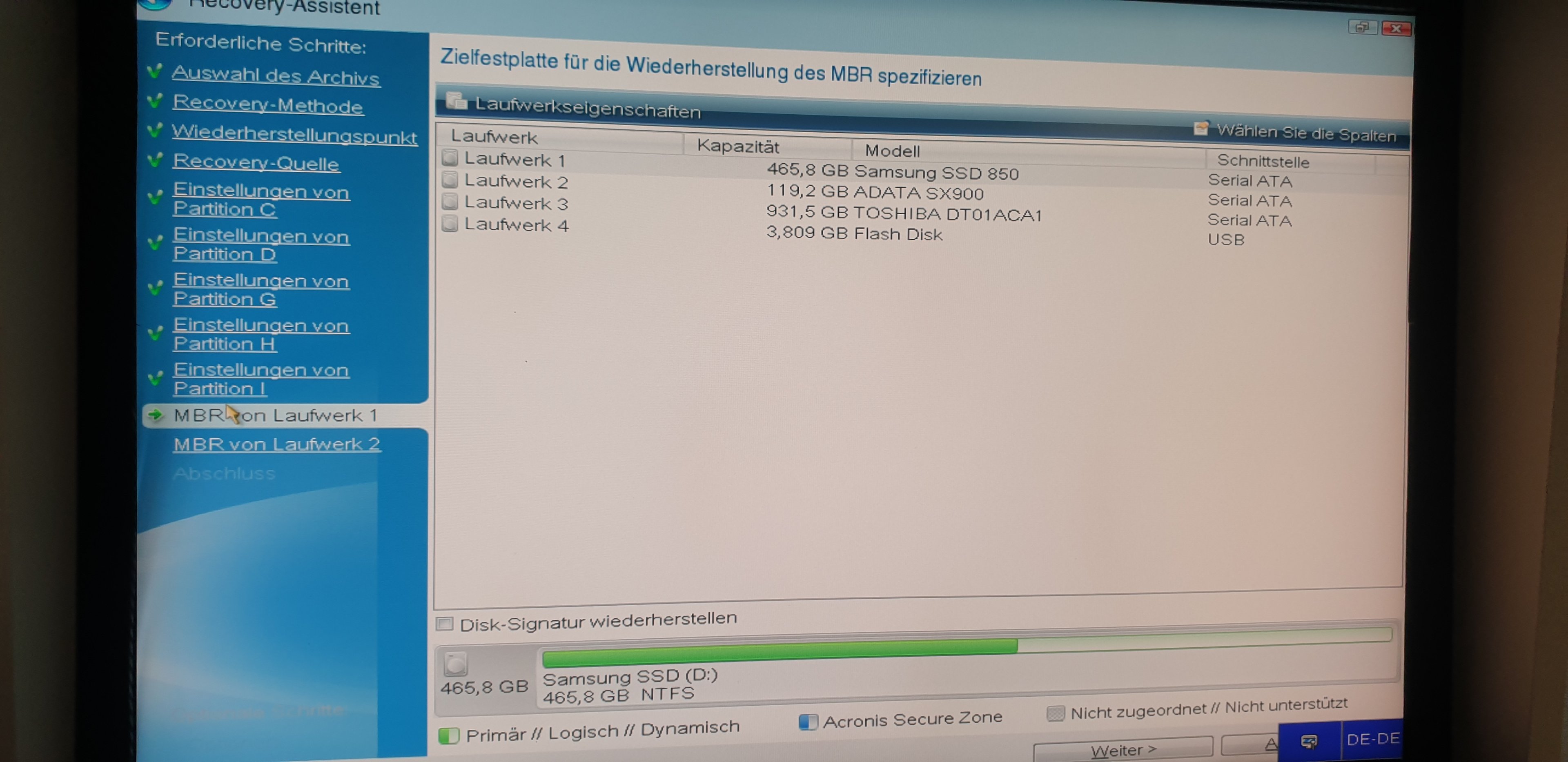

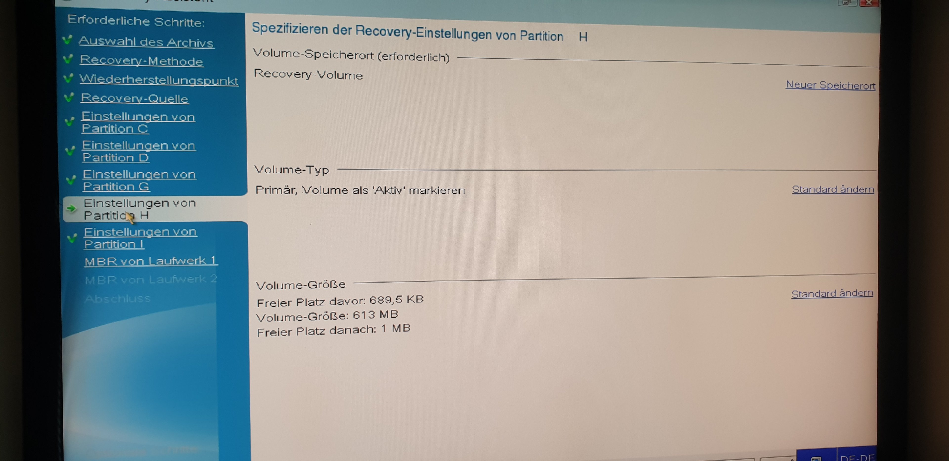

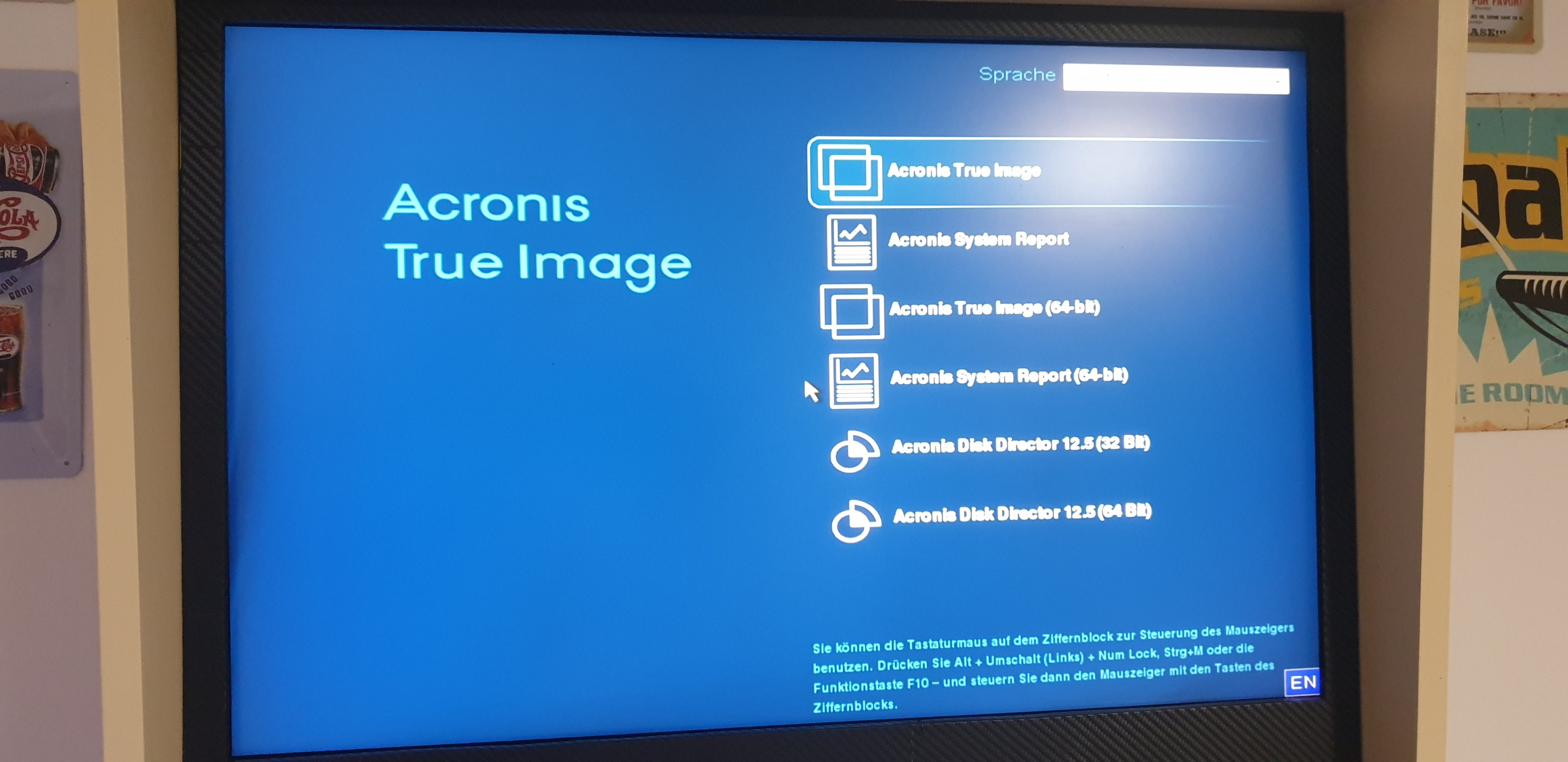

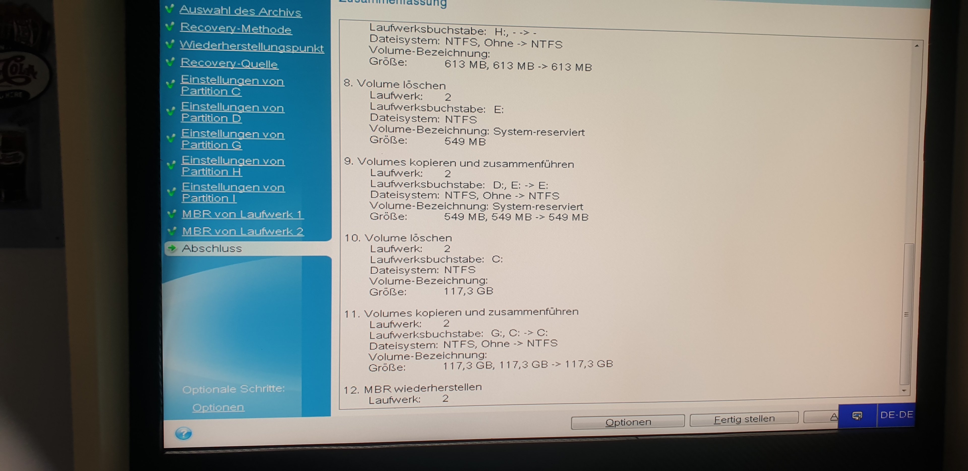

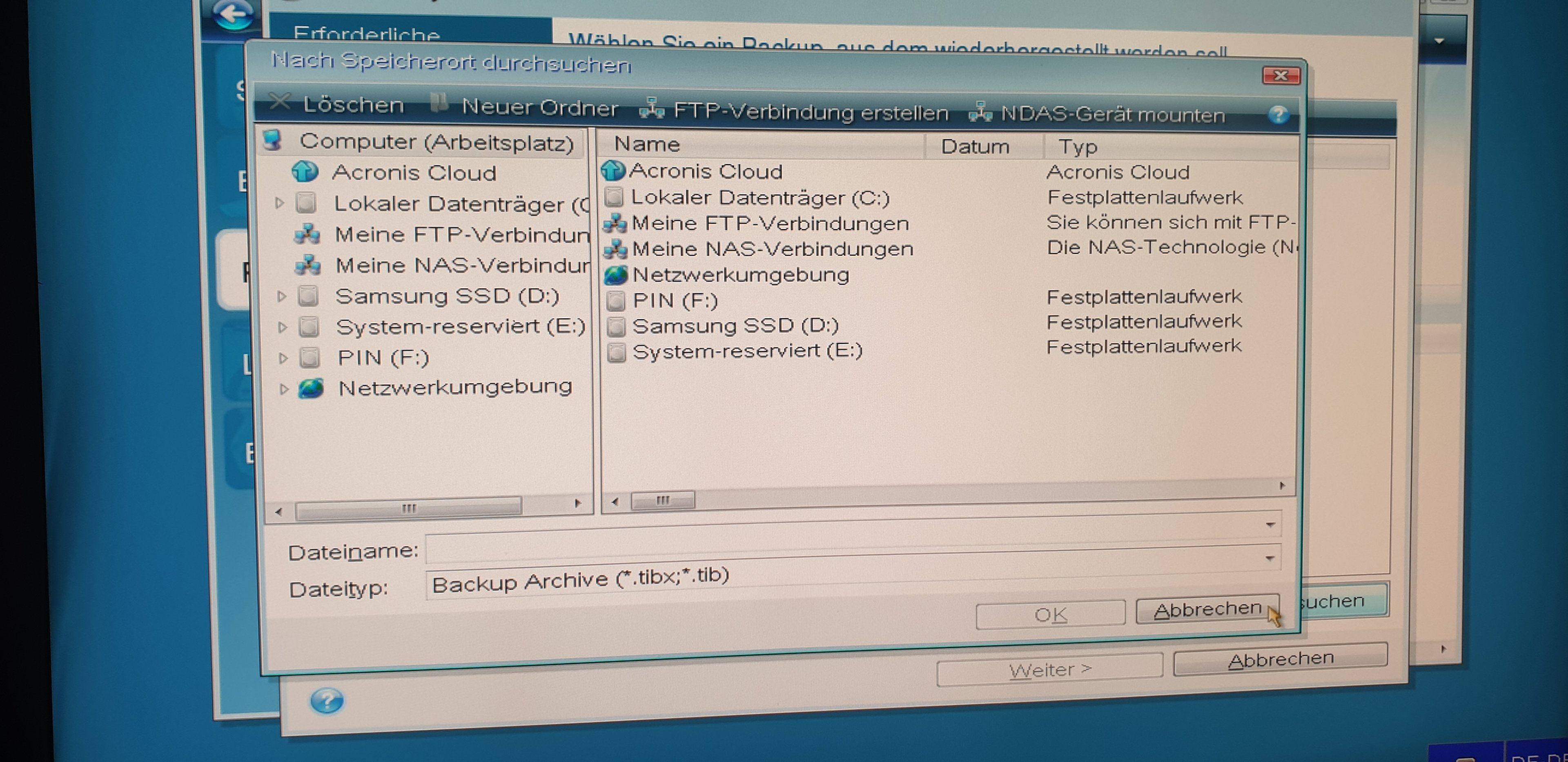

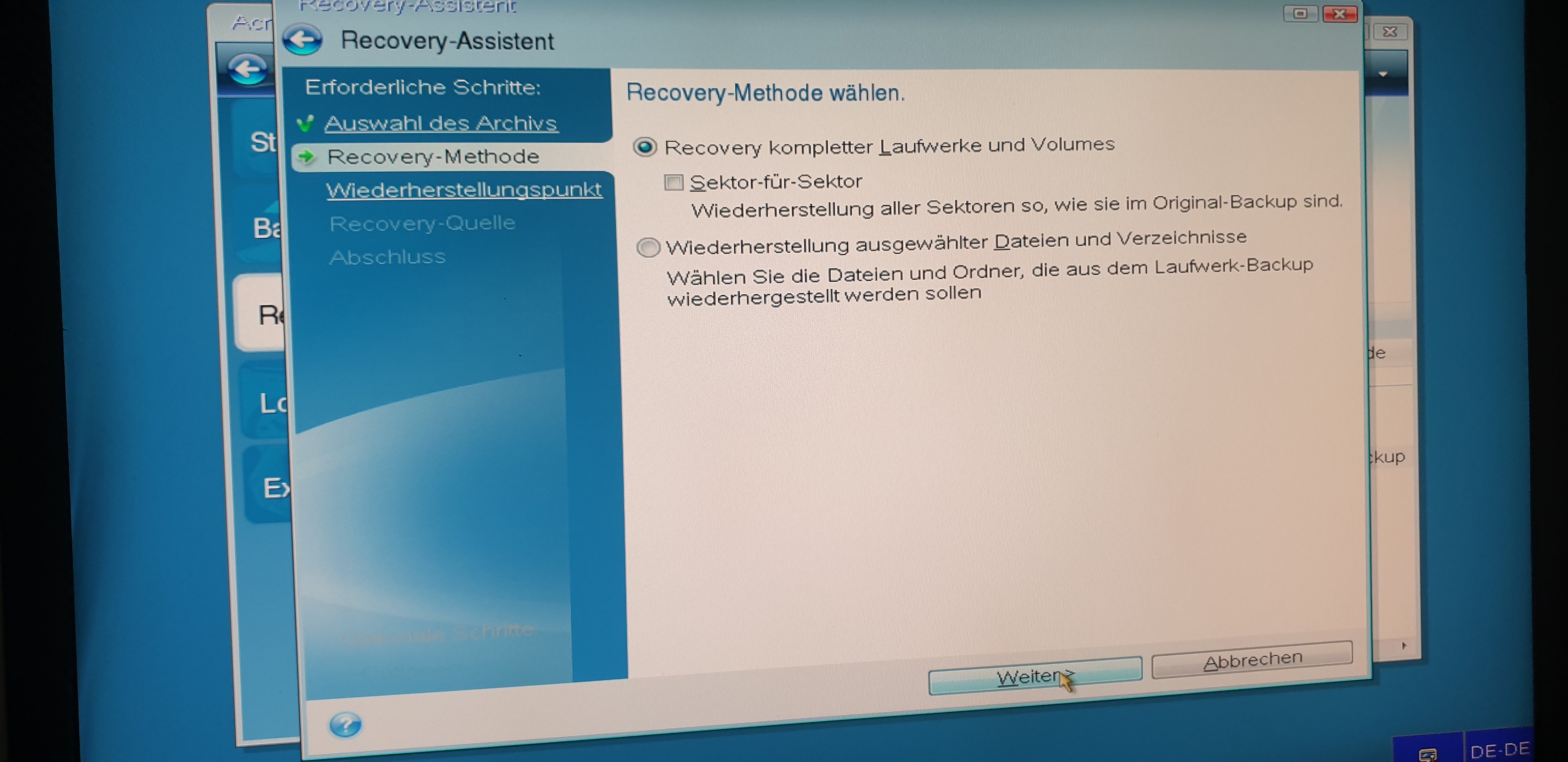

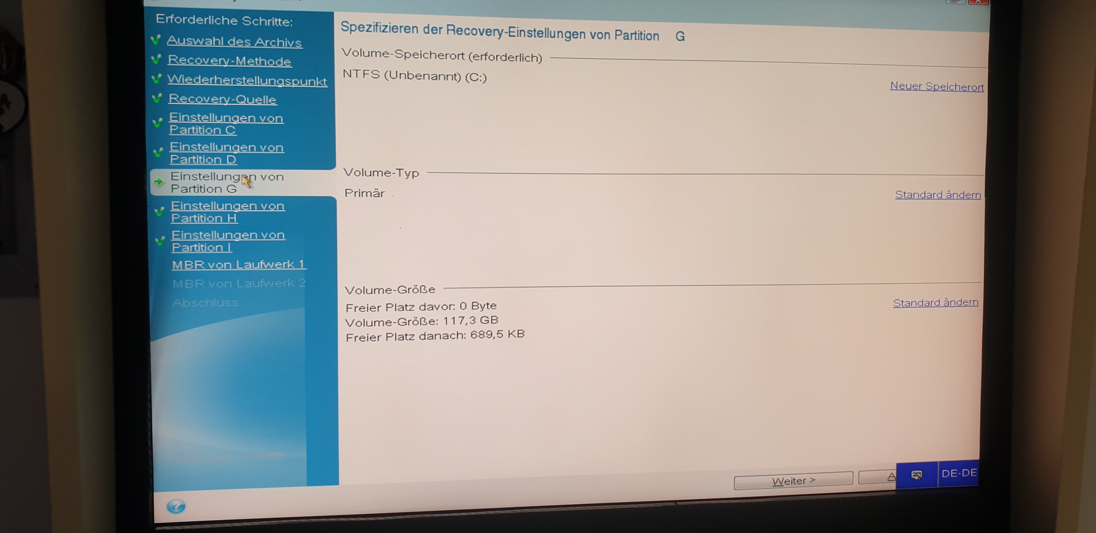

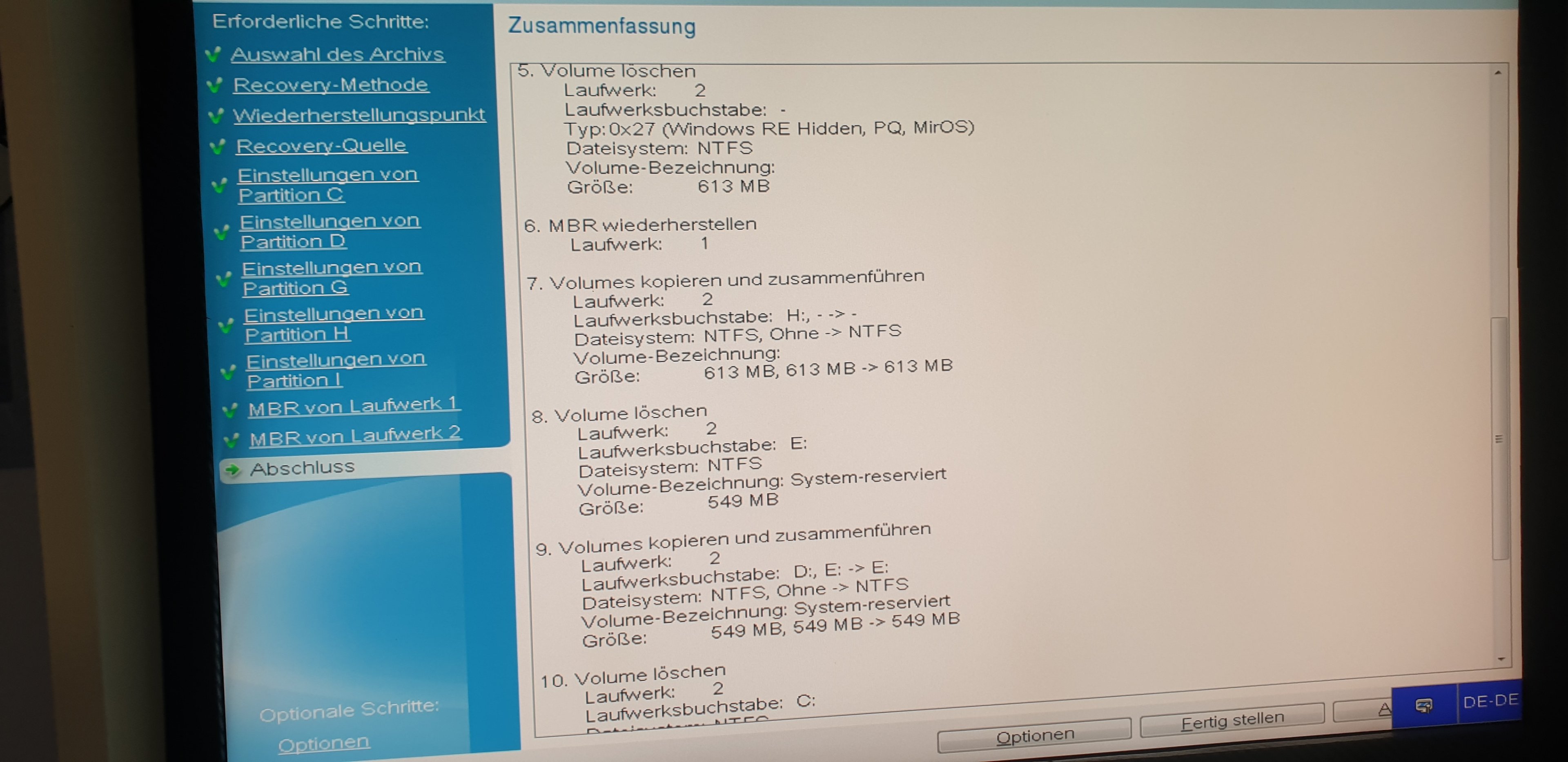

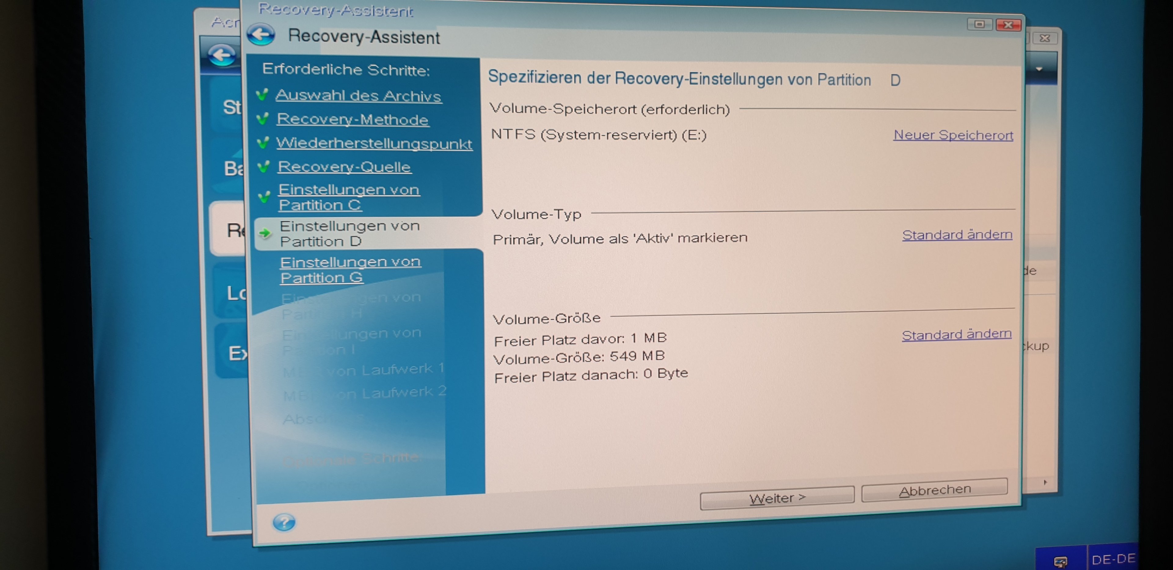

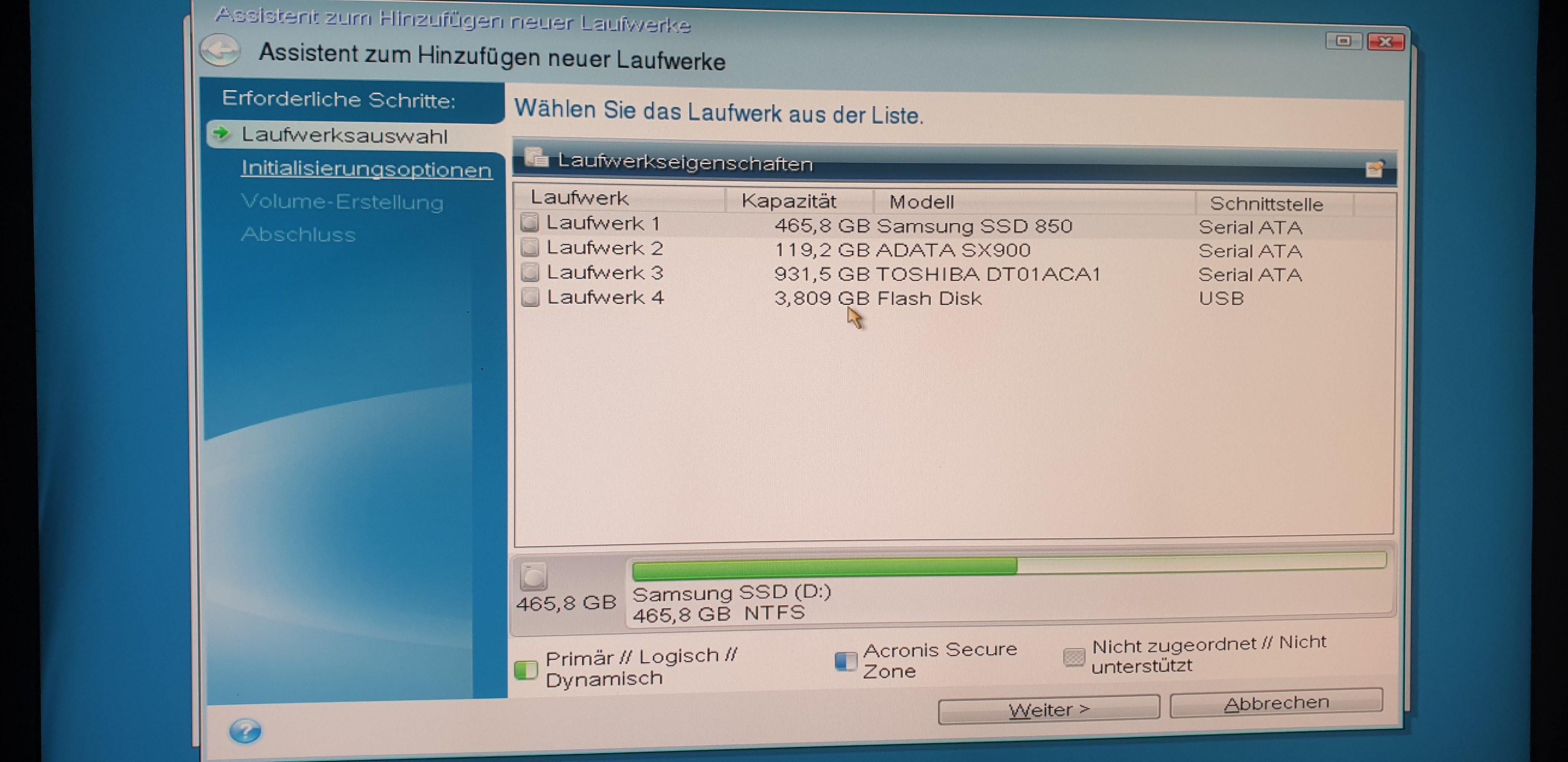

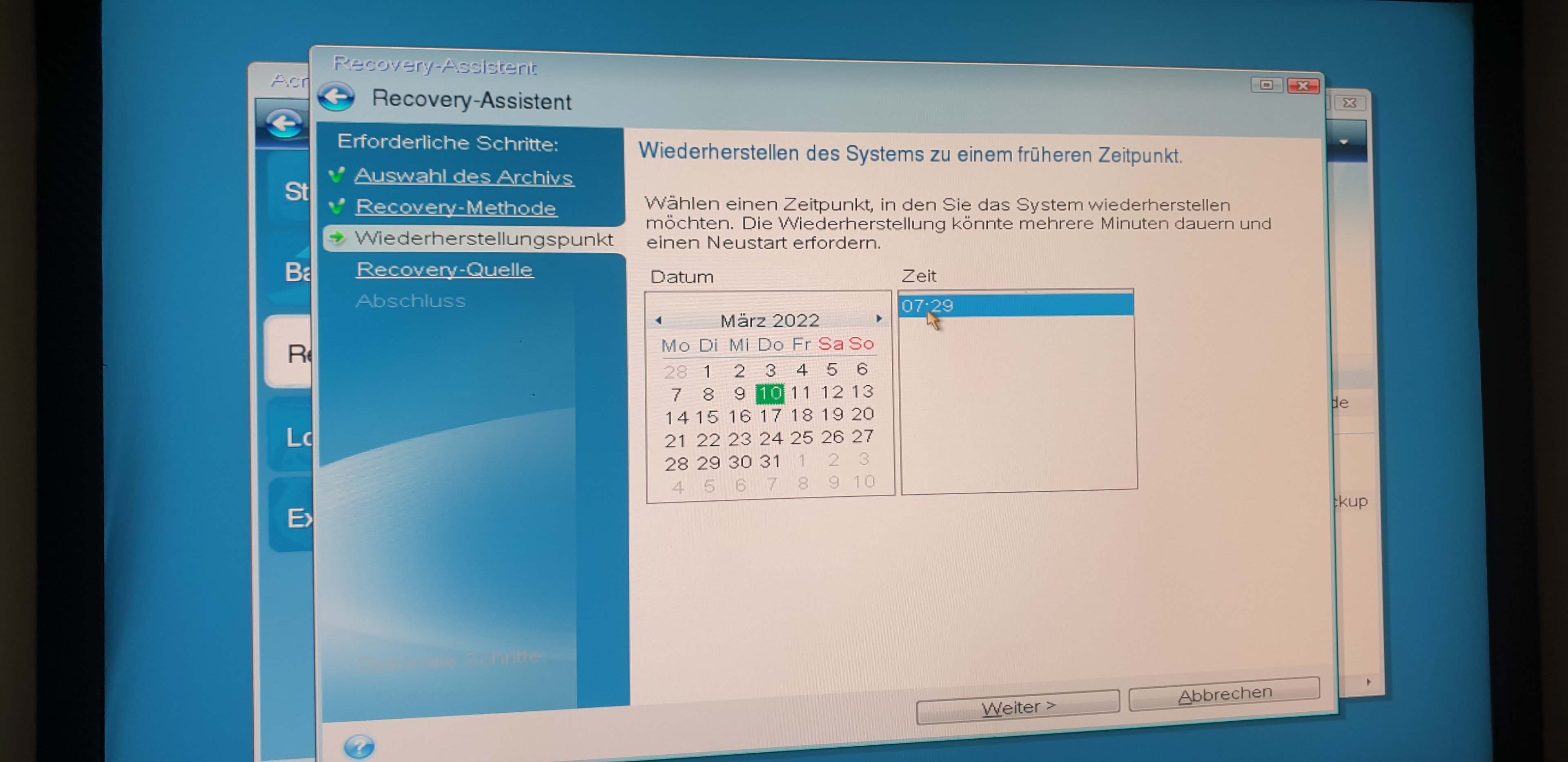

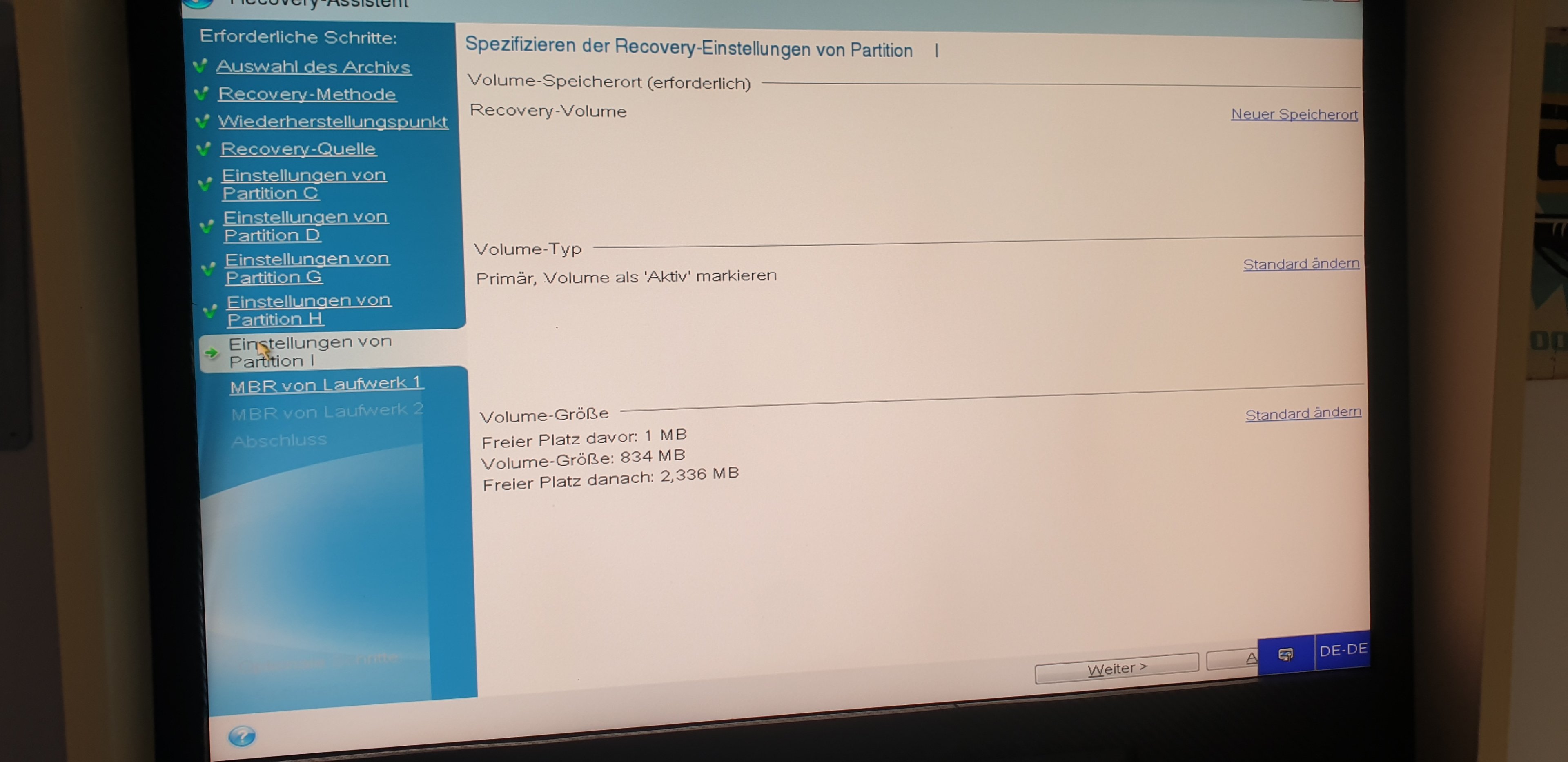

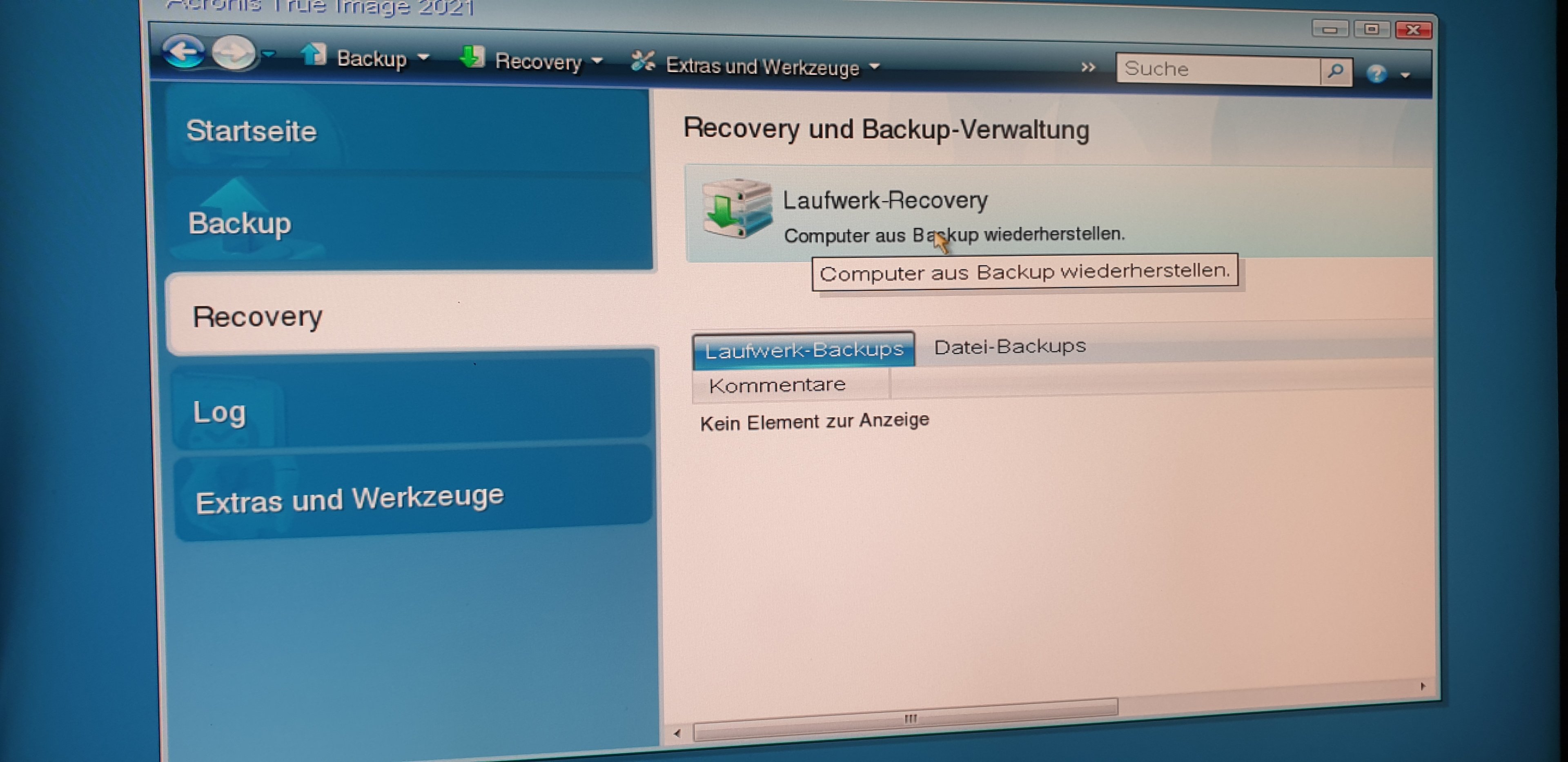

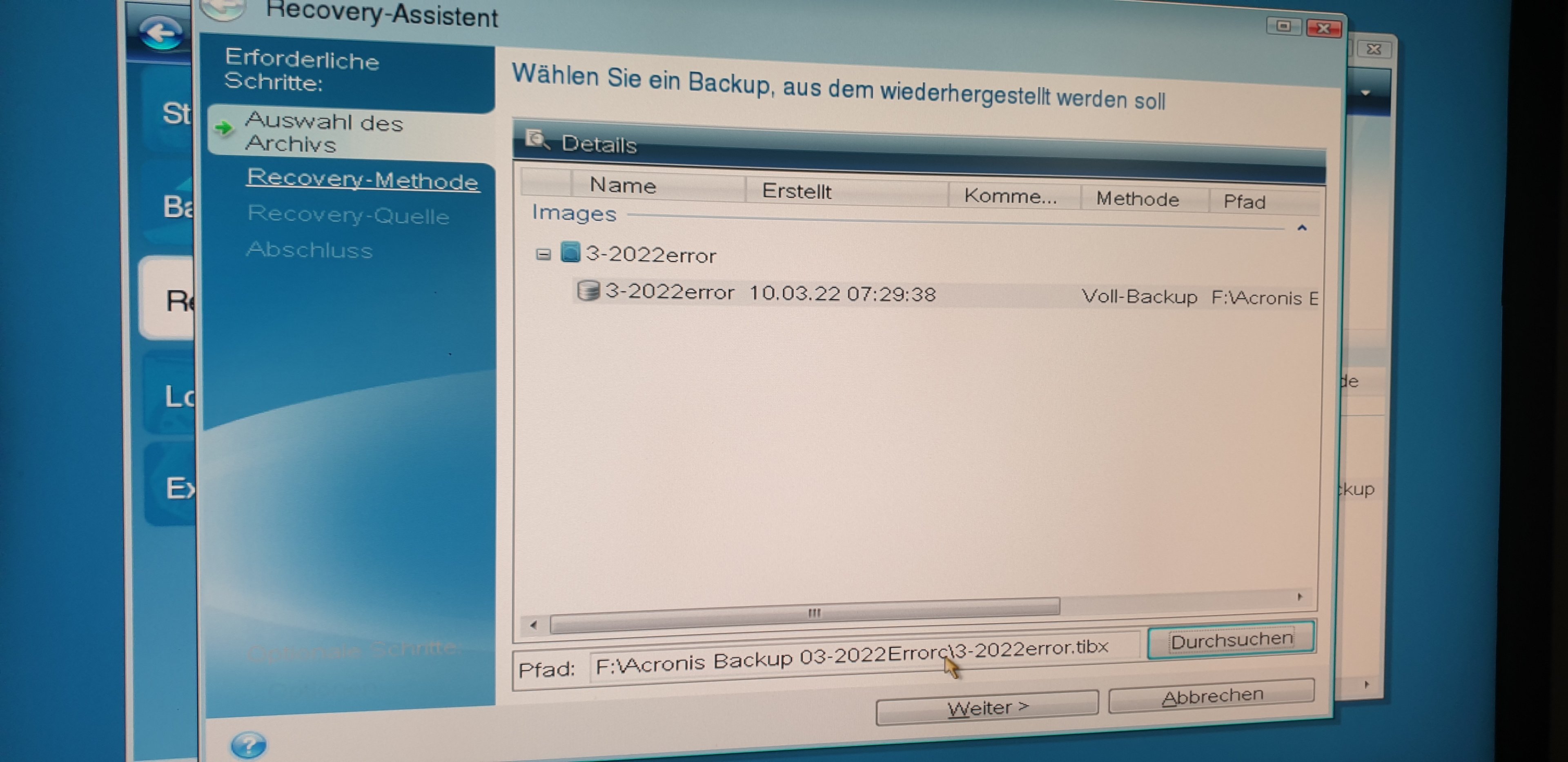

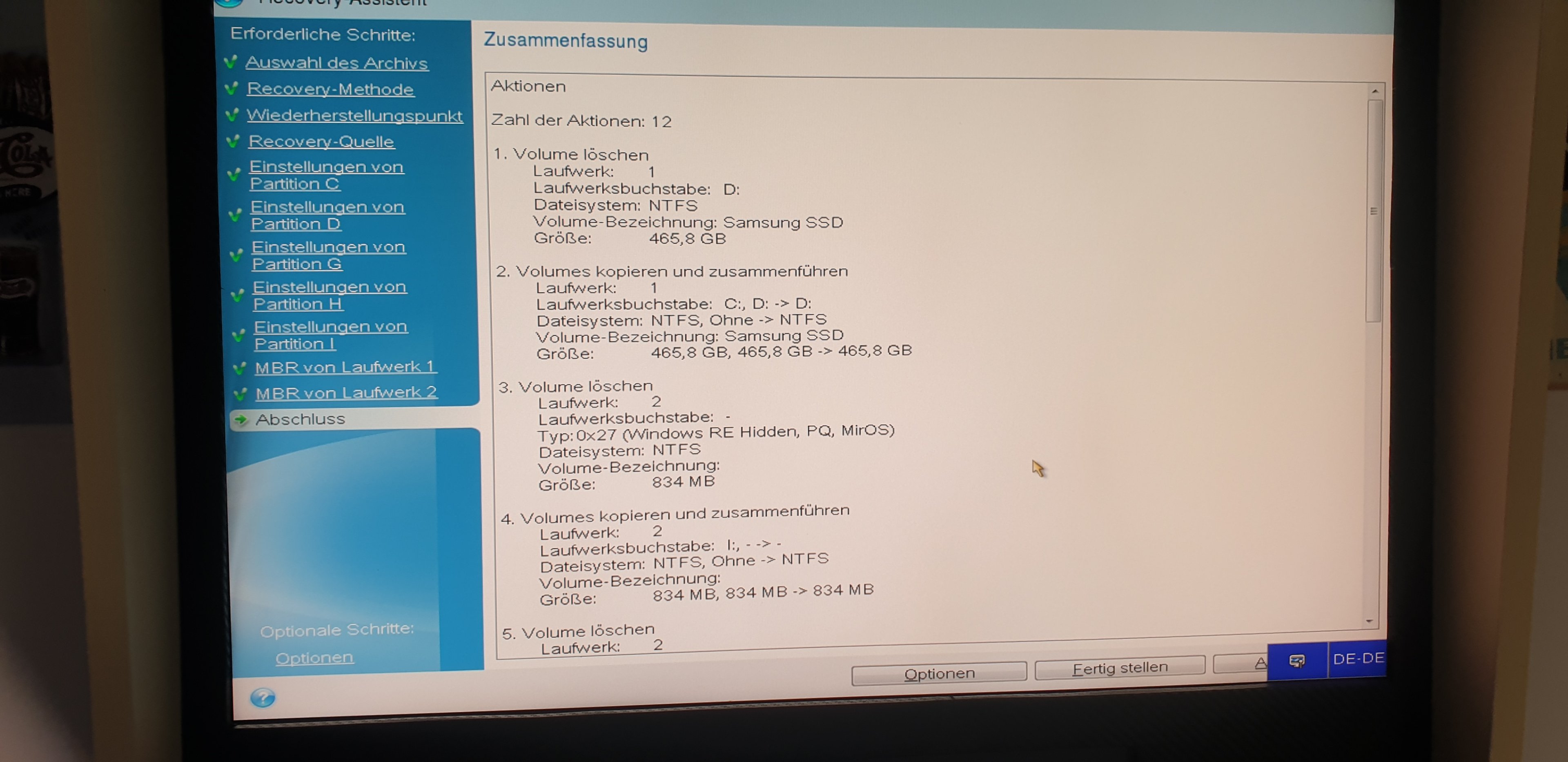

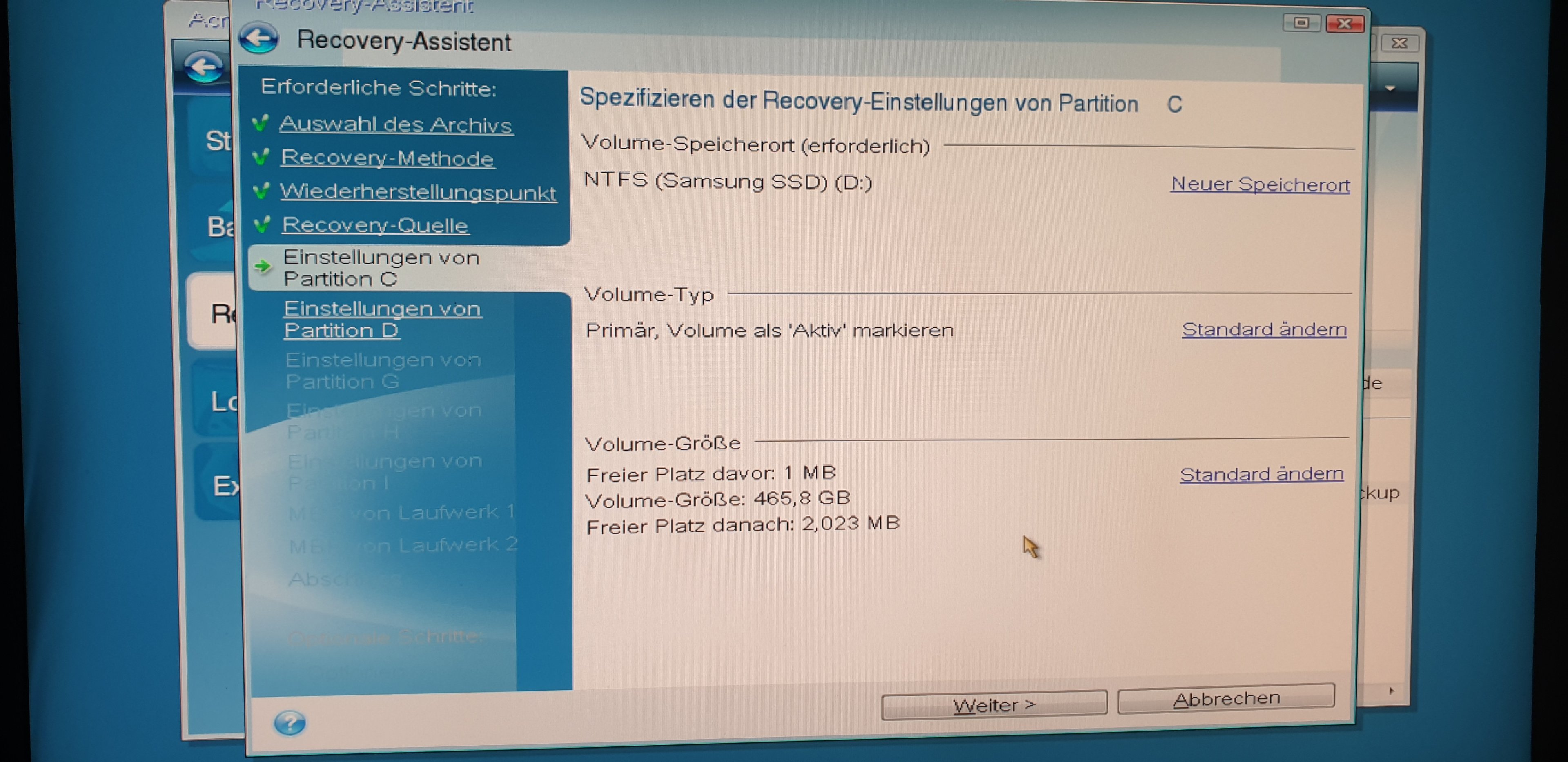

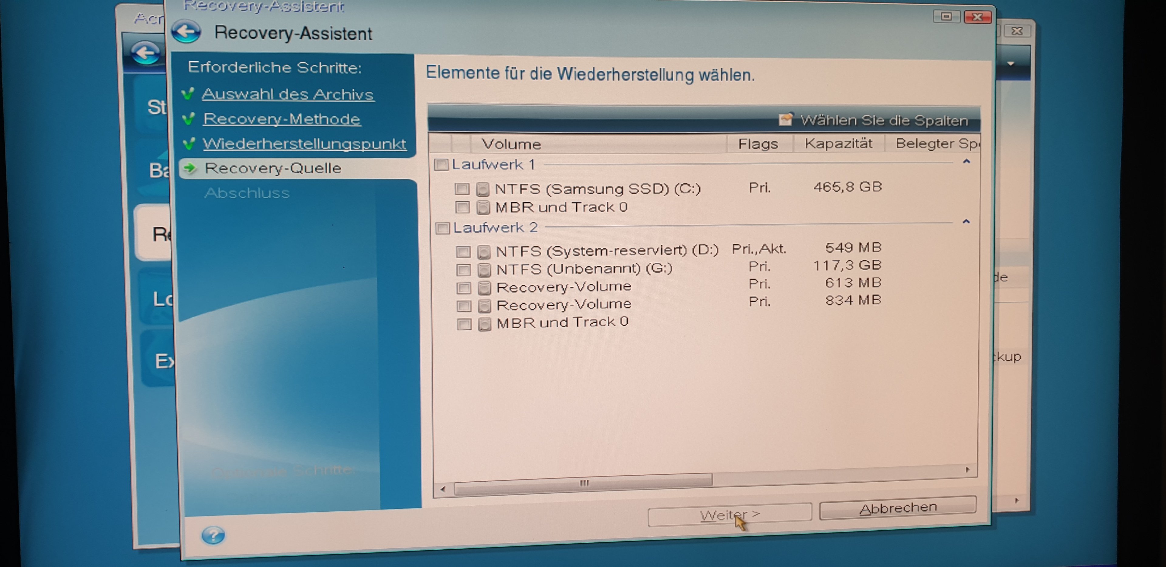

Habe mal Screenshots gemacht
1) Acronis über USBStick gestartet
2) über Tool Werkzeug mal aufgelistet,welche Laufwerke gefunden werden ..keien Ahnung was LW 2 ist
LW1 = meine SSD 500 GB LW2= ?? war das die Windows C Partition ?? LW3 =Festplatte mit Sicherung LW4= mein Acronis USBStick
3) wähle LW Recovery
4) gehe auf LW (F) PIN ..dort ist die Sicherung
5) wähle im Ordner Backup 03-2022 vom 10.03.2022
6) Backup gewählt
7) komplettes LW Volume gewählt (auch mit Sektor für Sector gewählt - ohne Erfolg)
8) Datum gewählt
9) nächste Auflistung..dort habe ich alles gewählt LW1+LW2...
10 )weiter geklickt (??? )
11) weiter geklickt (verstehe ich nicht)
12) weiter geklickt (verstehe ich nicht)
13) weiter geklickt (verstehe ich nicht)
14) weiter geklickt (verstehe ich nicht)
15) weiter geklickt (verstehe ich nicht)
16) weiter geklickt (verstehe ich nicht)
17) Auflistung 1
18) Aufistung 2
19) Fertig stellen
am Ende kommt Meldung "Recovery erfolgreich" leider bootet mein PC nicht...kein Betriebssystem gefunden
hoffe ihr könnt mir da helfen...ich versteh nicht, was Acronis True Image da amEnde mir an Laufwerken auflistet

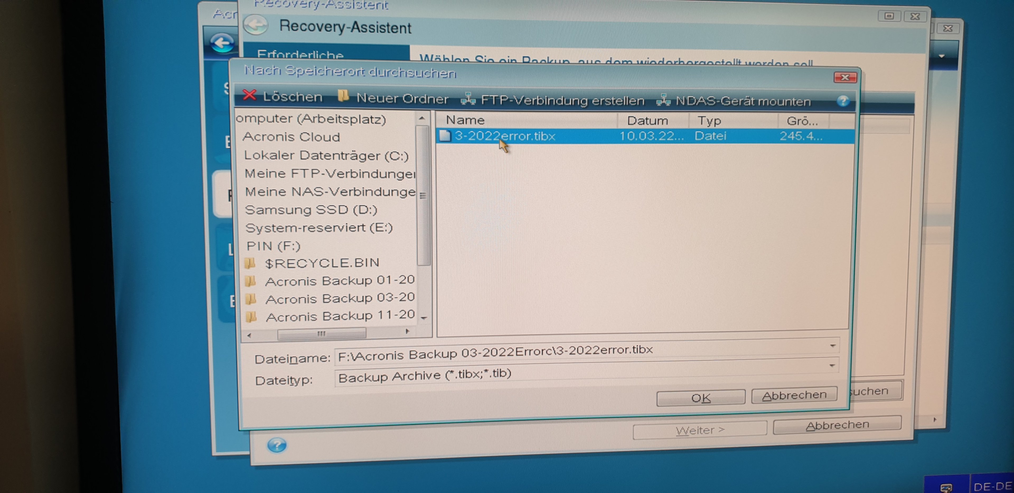

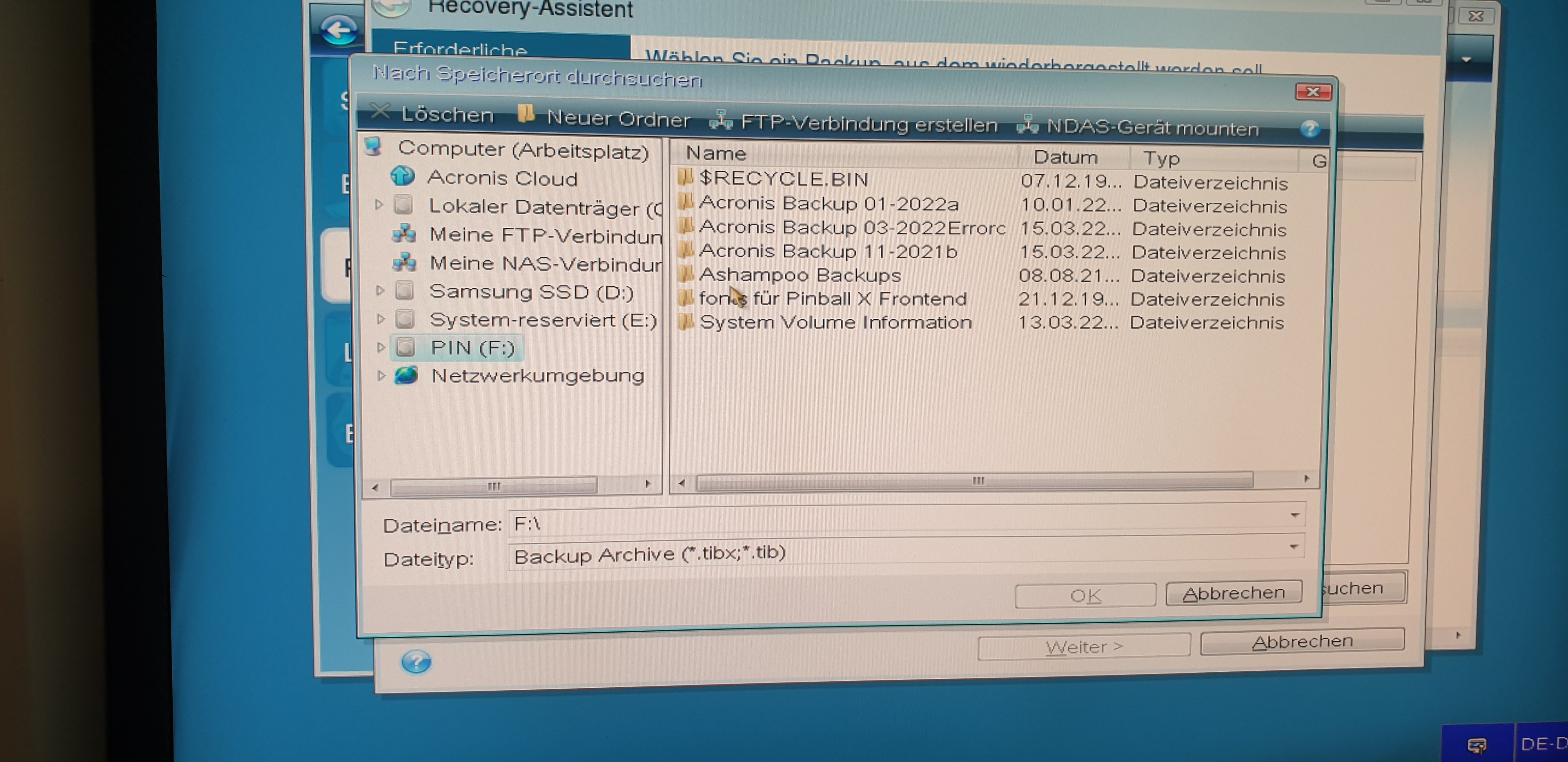

Sieht doch wohl so aus, als ob dein Backup beschädigt ist, warum sonst wird es mit 3-2022error.tibx bezeichnet.
nein, das habeich so benannt, als ich ein drittes Backup erstellt habe 3-2022 und dann wollte ich ein altes Backup 1-2022 zurück recovern
das dritte habe ich als Erinnerung mit dem Wort error versehen...das hat in diesem Zusammenhang keine Bedeutung...hätte auch was anderers hin schreiben können...;)

Der Fehler dürfte bei Schritt 9 sein. Wenn ich das richtig verstehe, hast du ja ein backup deiner 500GB SSD gemacht, auf der zwei Partitionen sind. Die sollten auch beide nur auf Laufwerk 1, sprich die 500GB SSD zurückgespielt werden. Laufwerk 2 ist eine andere Festplatte. Wieso die merkwürdigen anderen Nachfragen kommen, kann vielleicht jemand anderes aufklären.
Vielleicht hilft es, alle Partitionen von deiner 500GB SSD zu löschen, deine A-Data abzuklemmen und nur den stick, die SSD und deine Platte mit backups dran zu lassen. Dann das 500GB Laufwerk als Ziel auswählen und alles dorthin aus dem backup zurück spielen.
PHuV schrieb:
Bild 16, Disk Signatur wiederherstellen wurde nicht angeklickt.
ich hab jetzt den Hacken gesetzt...hat leider nichts gebracht

ich habe 2 SSD´s im PC
120 GB ADATA mit dem Betriebssystem C: ...und
500 GB Samsung D: dort war der VPIN mit aller Software
sorry
habe jetzt die Samsung abgeklemmt um auf C: das Betriebssystem zurück zu spielen..
ich bekomme es nicht hin, das dieses Laufwerk den Buchstaben C: von Acronis zugewiesen bekommt....
Acronis vergibt viel höhere Buchstaben.....
bin schon sehr von der Software enttäuscht.....das Ding ist recht kompliziert...jedenfalls an diesem PC

Das Programm ist nicht arg kompliziert, Du bedienst das Programm nicht richtig.
  1. Du sicherst immer eine Partition oder einen Datenträger. Warum sicherst Du 2 Datenträger in einem Image? Regel: Ein Datenträger, ein Image. OS-Partition, ein Image. Damit machst Du Dir vieles leichter.
  2. Wenn Du Deinen OS-Partition zurücksicherst, brauchst Du NUR diese zurücksichern, nicht die anderen, nicht die Disk Signatur oder die versteckten, nur C:\
  3. Wenn Du die komplette Disk zurücksichern willst (warum auch immer), leere einfach vorher alle Partitionen auf dem Datenträger, und dann wird alles so erstellt wie in der Sicherung
  4. Wenn Du bestehende Partitionen zurücksichern willst, ist es vollkommen logisch, das jede ordentlichen Sicherungssoftware Dich vorher fragt, was wo und wie überspielt werden soll
Zigmillionen Male hier auf all meinen PCs oder in der Firma so gemacht, nirgends Ärger in allen Version damit gehabt. Daher, Bedienungsfehler, nicht mehr nicht weniger. Daran ist die Software nicht schuld.

Nochmals, ganz einfach, Du hast doch alles gesichert:
Auf dem Datenträger, wo das OS drauf ist, komplett alle Partitionen löschen. Und dann recoverst Du nur C: incl. Disksignaturen auf einem Datenträger, und fertig. Das gleiche machst Du dann mit dem 2.Datenträger und D:\, und NUR diese Partition zurücksichern, nichts weiter. Sprich, Du machst einfach nur 2 Mal verteilt ein Recovery. Dann solltest Du alles wieder so haben wie vorher.
Der Kollege @Demon_666 hat es im Prinzip genau so beschrieben.
Das glaube ich erstmal nicht, dass alles weg ist. Viele Backupprogramme erlauben im Zweifelsfall auch den Zugriff auf Dateien und Ordner im image, z.B. übers Mounten als ISO.
Da könntest Du deine Arbeit auch so rauskopieren. Falls das Acronis nicht bietet, wäre das für mich ein Grund mehr, auf ein anderes Backupprogramm umzusteigen.

Kann man auch, dafür sind solche Programme da. Meine Meinung zu Acronis habe ich ja schon kundgetan. Was aber funktionieren müsste:
Windows auf der 120er neu installieren und dann dein Backup der 500GB SSD auf die 500er SSD zurückspielen. Da sind doch deine wichtigen Daten drauf und nicht auf der 120er, wenn ich das richtig verstanden habe.
