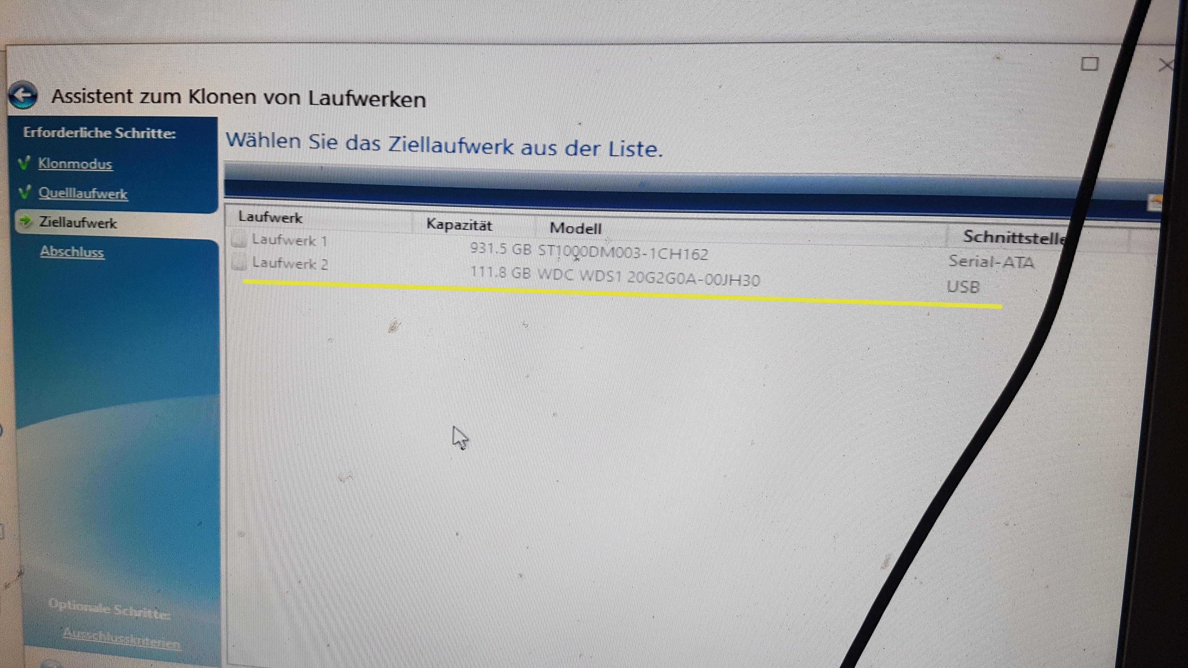

Weil die SSD klein ist nutze ich ja das Programm. Der Inhalt der grossen Platte darf nur nicht grösser sein als die Zielplatte! Die SSD taugt in der Verwaltung auf und ist auf der Übersicht Explorer auch anklickbar!

Also, das Programm passt die alte Platte auf die Neue an. Datenvolumen alte Platte zb 1. Part 60 GB, 2. Part 10 - dann wird die neue SSD ebenfalls vom Programm part. sodass alles drauf passt. Ich werde da gleich mal was zeigen...
Ich mache gleich mal Screenshorts!

Klonmodus, wo kann ich den denn einstellen?DocWindows schrieb:@kaysch01 Richtigen Klonmodus ausgewählt? Bei Sektorbasiertem Klonen funktioniert das mit der Anpassung nicht.

Laut deinem Screenshot oben befindet sich das Menü auf der linken Seite - der erste Punkt.kaysch01 schrieb:Klonmodus, wo kann ich den denn einstellen?

l00pm45ch1n3 schrieb:Laut deinem Screenshot oben befindet sich das Menü auf der linken Seite - der erste Punkt.
So sieht das aus!

Und das hier sind die einzigen beiden brauchbaren Empfehlungen im Thread hier. Als erstes mal ein Acronis Boot-Medium erstellen und damit probieren. Klappt das immer noch nicht, halt ein Image der Platte ziehen und auf die SSD einspielen, fertig.

kaysch01 schrieb:So sieht das aus!
Manuell wählen und dann müsste es zwei Auswahlmöglichkeiten geben.
Sektorbasiert oder (ich glaube) Dateibasiert.
Bei Sektorbasiert wird 1:1 die Partition, bzw. die Platte geklont, weshalb Quelle und Ziel mindestens gleich groß sein müssen, und bei Dateibasiert kann Acronis ein neues Partitionslayout erstellen, also zum Beispiel Zielpartitionen kleiner machen.
Die Auswahlmöglichekeit muss nicht unbedingt "Dateibasiert" heißen. Ist schon lange her dass ich das benutzt haben. Heißt auf jeden Fall so ähnlich.

Eventuell ist die SSD exotisch partitioniert, dann erkennt sie Acronis nicht immer richtig:
Zitat:
10.2.1Vorgehensweise, falls Acronis True Image 2020 Ihre SSD nicht erkennt
Es kann manchmal vorkommen, dass Acronis True Image 2020 eine SSD nicht richtig erkennt.Überprüfen Sie in diesem Fall, ob die SSD korrekt im BIOS erkannt wird.Sollte das BIOS Ihres Computers die SSD nicht anzeigen, dann überprüfen Sie, ob die Strom-und Datenkabel des Laufwerks richtig angeschlossen sind. Sie können außerdem versuchen, das BIOS und
die SATA-Treiber zu aktualisieren. Falls diese Vorschläge nicht helfen, dann kontaktieren Sie den Support Ihres SSD-Herstellers (um beispielsweise ein Firmware-Update für die SSD zu erhalten).Sollte das BIOS Ihres Computers die SSD anzeigen, dann können Sie noch Folgendes ausprobieren:
Geben Sie (abhängig von Ihrem Betriebssystem) in das Feld 'Suchen' oder 'Ausführen' den Befehl cmdein und drücken Sie dann auf Enter.Geben Sie Folgendes in die Eingabeaufforderung ein:
diskpartlist disk–der Bildschirm zeigt die an Ihren Computer angeschlossenen Laufwerke an. Ermitteln Sie die Laufwerksnummer für Ihre SSD. Verwenden Sie deren Größe als Referenz.
select disk N–wobei N die Laufwerksnummer Ihrer SSD ist. (Hinweis von mir: Double-Check!)
clean–diese Aktion entfernt alle Informationen von der SSD und überschreibt den vorhandenen MBR mit dem Standard-MBR.
exit
exit
