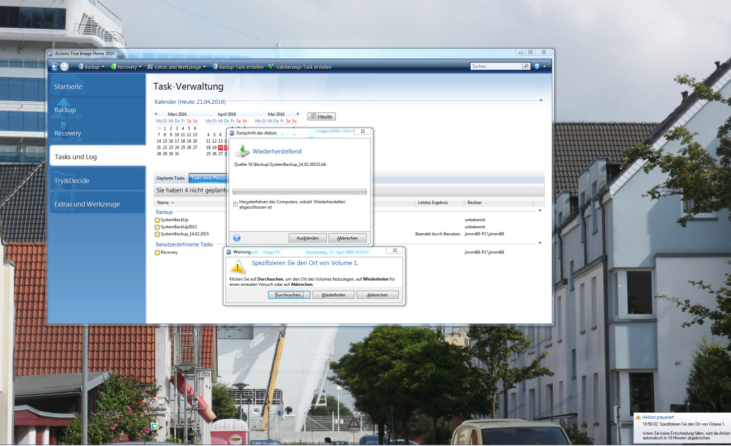

Ich nutze Acronis TrueImage 2010 um mein Win7 zu sichern. Beim Recovery kommt jetzt immer die Fehlermeldung: Spezifizieren sie den Ort von Volumen 1. Was soll das bedeuten? Wenn ich die Sicherungsdatei angebe, geht das so endlos weiter. Immer diese Meldung???? Hatte ich früher nie.

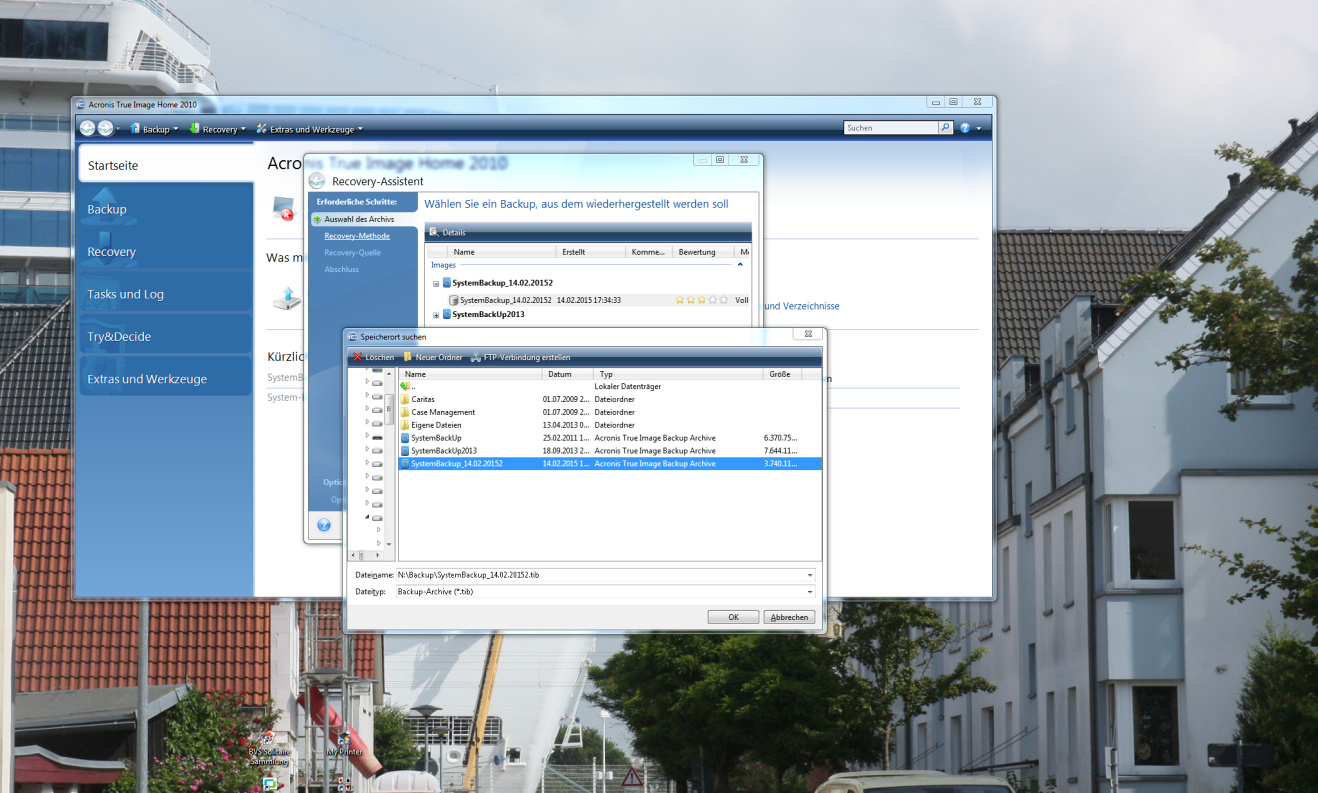

Acronis übernimmt beim recovery alles. Man gibt an, welches backup man haben möchte (1. Bild) und dann geht es los. Diese Fehlermeldung ist mir total neu, wie google sagt, aber nicht unbekannt. Nur eine Lösung habe ich bei ggogle nicht gefunden. Was ich genau spezifizieren kann, erschließt sich mir auch nicht. Auf alle Fälle möchte er eine backup Datei (tib) haben. Aber selbst wenn ich ihm das gewünschte backup gebe, erscheint die Meldung sofort wieder

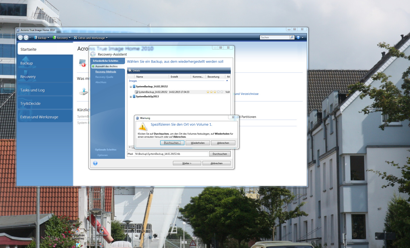

Ich habe jatzt ein Stick entsprechend eingerichtet und gebootet. Und siehe da, es kommt die gleiche Fehlermeldung. Und wenn ich den Ort vom vom backup eingebe, passiert ebenfalls nichts, immerwieder die Aufforderung den Ort von Volumen 1 zu spezifizieren. Irgendetwas ist faul, nur was?
