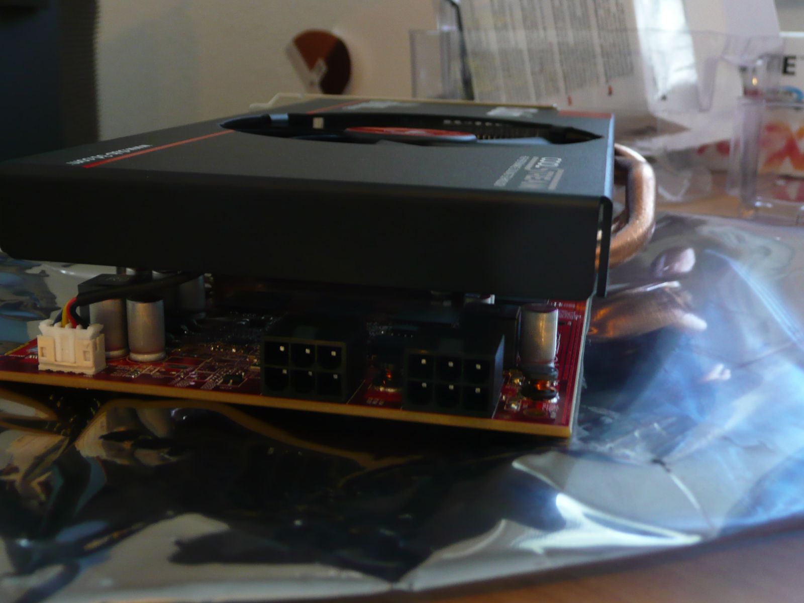

Ich baue gerade meinen ersten Computer zusammen. Ich hab jetzt schon fast alles eingebaut, bis auf die Grafikkarte. Da ist auch mein Problem. Meine HD7870 http://www.mindfactory.de/product_info.php/info/p798650_2048MB-Club-3D-Radeon-HD-7870-jokerCard-Aktiv-PCIe-3-0-x16--Retail-.html
hat 2x6pin Anschlüsse.

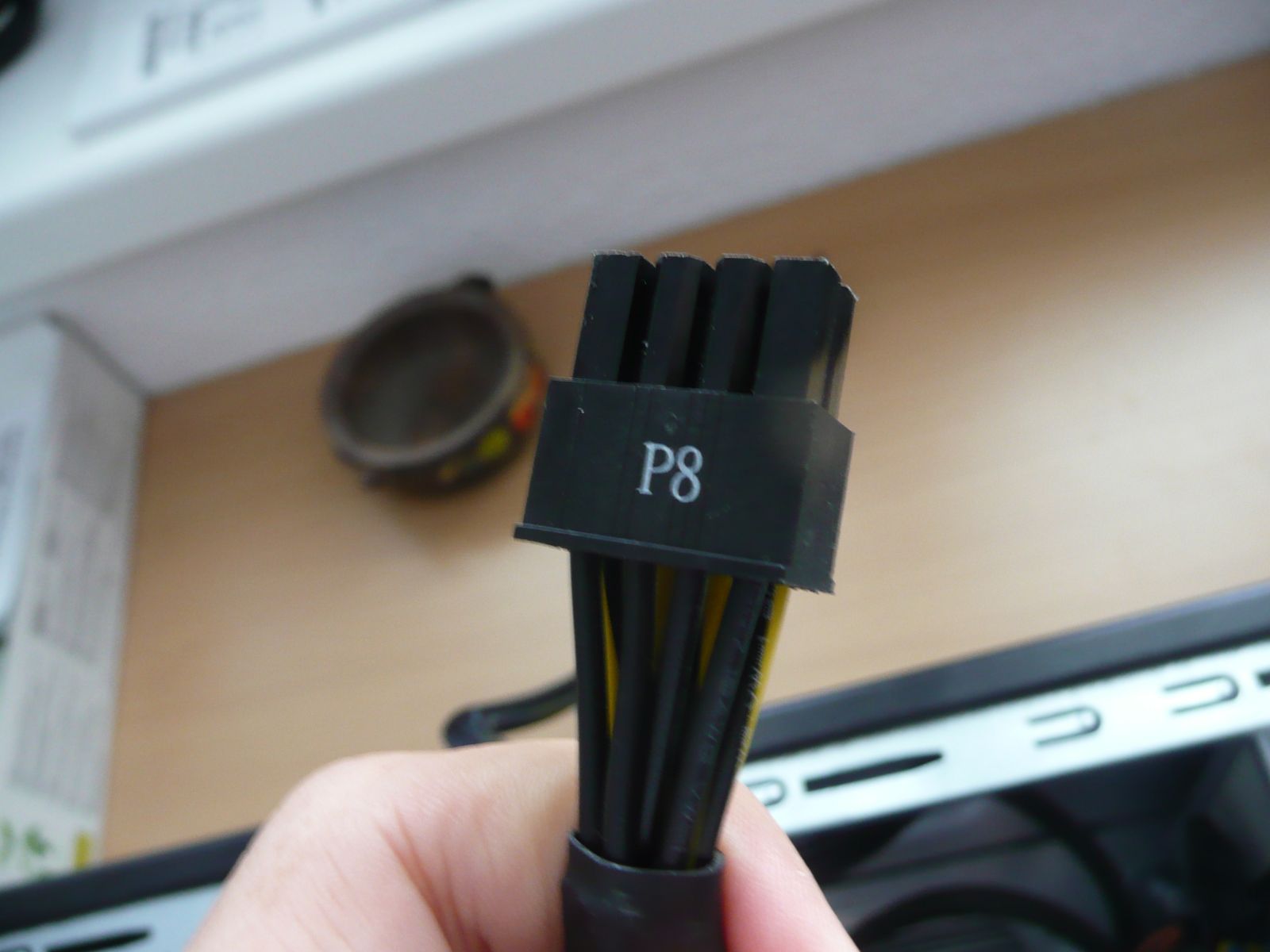

hat jedoch nur 1x6+2pin (der passt also) und einen 1x8pin (der nicht passt) Anschluss. (Mal abgesehen vom 1x4pin und 1x20+4pin für Prozessor und Mainboard)

der 8 PIN ist zur Stromversorgung des MBs und nicht der Grafikkarte

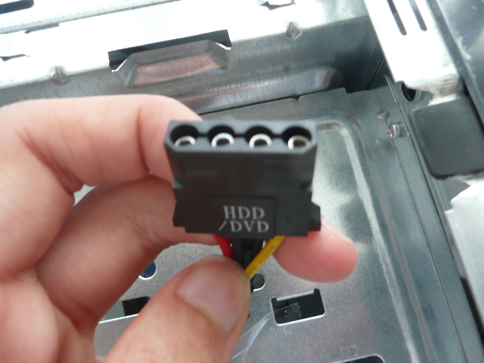

Das schwarze Ende des Adapters kommt in die Graka. Die beiden weißen werden an den Molex Steckern des Netzteils angeschlosssen. (Das sind die Stecker die für PATA Laufwerke als Stromstecker verwendet wurden)
Also in den hier?
Edit:
Genau das ist der 4Pin Molex (weiblich) ;) .
Jetzt halt nur noch den Molex (männlich)/1x6PIN PCIe Stecker.

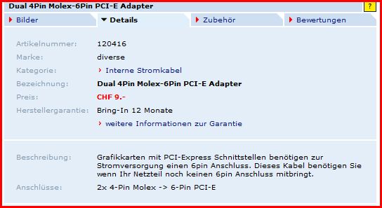

Also ist das der männliche, den ich brauch?
Sorry dass es Bilder sind, aber Verlinkung klappt irgendwie nicht.

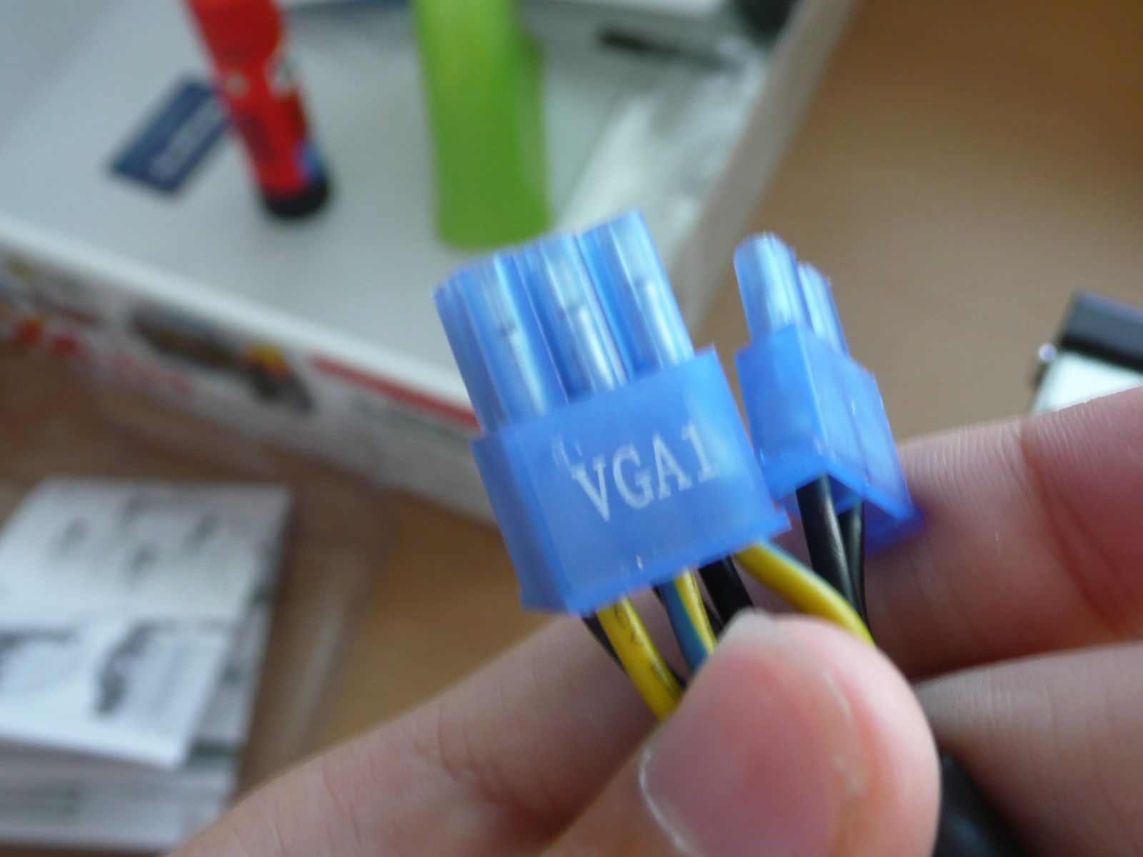

das Netzteil hat laut Beschreibung:
1 x Stromversorgung: ATX, 24-polig, mit abnehmbarem 4-poligem Aufsatz; 1 x 8-poliges Stromkabel (EPS12V); 1 x Strom: 4 PIN ATX12V-Anschluss; 1 x 8-poliger PCI Express-Stromanschluss mit abnehmbarem 2-poligem Abschnitt; 4 x interne Stromversorgung, 4-polig; 4 x 15 PIN Serial ATA Power; 2 x 4-Pin-Mini-Stromversorgungsstecker
Das heisst, das für PCIe (Grafikkarte) nur ein 1 x 8-poliger PCI Express-Stromanschluss mit abnehmbarem 2-poligem Abschnitt an dem Netzteil vorhanden ist.
Die beiden 1 x 8-poliges Stromkabel (EPS12V) und 1 x Strom: 4 PIN ATX12V-Anschluss sind rein für das Mainboard gedacht. Der 8-polige (EPS12V) für MB's mit 8-poliger CPU-Stromversorgung, der 4-polige (4 PIN ATX12V) für ein Board mit nur 4-poliger CPU-Stromversorgung. Die beiden an die Graka zu frickeln geht schief. ( Hab ich durch Unaufmerksamkeit selbst vor Jahren mal erfahren müssen :-) )
Um den zweiten 6-poligen Anschluss der Grafikkarte versorgen zu können musst Du Dir den schon mehrfach erwähnten Adapter besorgen sofern er der Grafikkarte nicht eh beiliegt.

einer der 8Pin ist definitv ein zerlegbarer 6+2Pin PCIe der für die Grafikkarte ist.
Das hast du wohl falsch verstanden.
"beide" bezieht sich in der Aussage wohl auf den EPS12V und den 4Pin ATX
Ahhhhh, jetz ist alles klar:D
Also kommt der Dual 4Pin Molex-6Pin PCI-E Adapter auf den da, oder?
Und dann in die Graka, und der 1x6+2pin auch vom Netzteil direkt in die Graka, wobei die 2pin daneben "rumhängen", oder?
