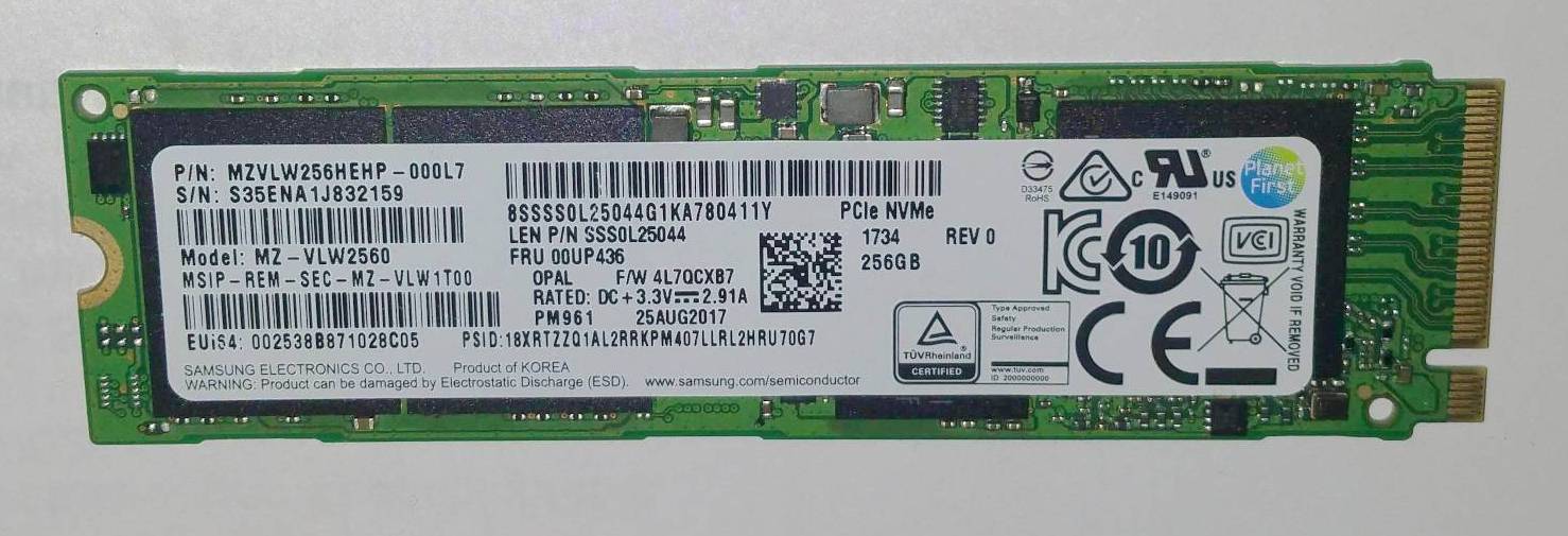

ich suche einen Adapter für eine M.2 SSD, damit ich sie an einem Standard SATA-Anschluß anschließen kann.
Bild der SSD im Anhang.
Danke euch schon mal im Voraus.
Das ist aber keine SATA-SSD, sondern eine NVME-SSD (Samsung PM961). Sie kann somit nicht per Adapter am SATA-Port betrieben werden. Es gibt aber Adapter sie in einem normalen PCIe-Anschluß zu betreiben.
Da gibt es keinen Adapter auf SATA, weil das eine PCIe/NVME SSD ist. Es gibt dafür Adapter auf PCIe oder auch auf USB3.
@Tramizu : Da steht schon im Link "M2_SATA_SSD"
Wie EDV Leiter schon sagte, dass ist eine NMVe .. wird nicht mit dem Adapter gehen.
War mir eben auch nicht sicher was er genau meint. Vielleicht nur einfach das falsche Foto bei Google ausgewählt?

Und alles , was einen Sata-Anschluss nach "aussen" hat, unterstützt kein PCIe/NVME am M2 Anschluss

Der ist für "für M.2 NVME SSD 2230/2242/2260/2280, UASP-Unterstützung" und sollte daher passen.
