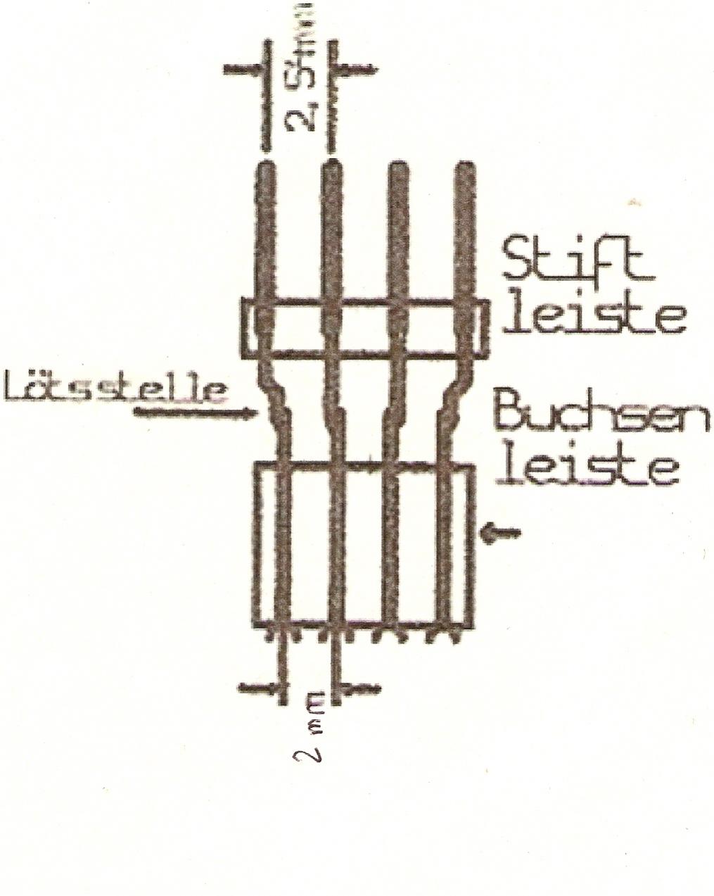

Würde mir aus einer 4 pol. 2mm Buchsenleiste und einer 4 pol. 2,54mm Stiftleiste (gibts z.B. bei Conrad) folgendes Teil zusammenlöten:
