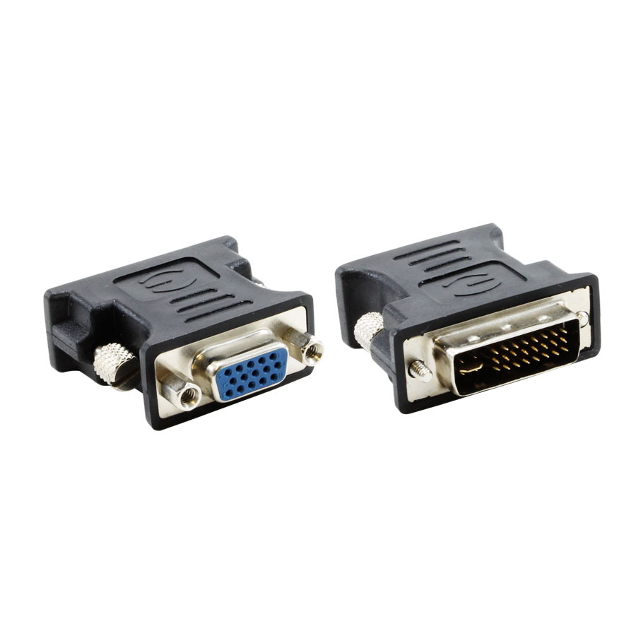

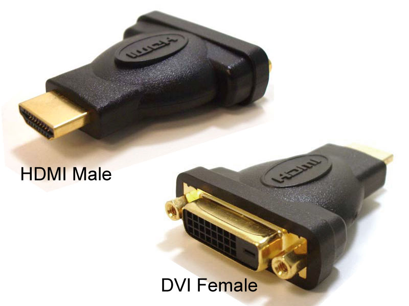

Da mein neuer Laptop keinen VGA Port hat; den ich aber brauchen werde demnächst (zwecks Beamer) habe ich mir einen HDMI->DVI Adapter gekauft für 3€.
Kann mann jetzt an diesen Adapter einen DVI->VGA Adapter dranhängen? Oder fehlt dort damit es funktioniert der D/A Wandler?

geht nicht, da man aus digitalen signalen (dp, dvi, hdmi, ) mit passiv adaptern keine analoge signale machen kann.
ich habemal einen aktiven hdmi-> vga dapter für 12€ mal auf amazon gekauft, funktioniert ohne probleme.
Jein! Nur DVI-I kann analoges Signal ausgeben! DVI-D kannst das nicht, das ist rein digital. Aber ich glaube auch nicht, dass HDMI analoges Signal überträgt....
der DVI-I/VGA Adapter passt nicht an den HDMI/DVI-D Adapter.
bei DVI-I über und unter dem großen waagerechten Pin gibt es kleinere Pins für die Analoge Übertragung, die gibt es bei DVI-D nicht
wenn du VGA willst, dann brauchst du einen Konverter, der dir das digitale HDMI Signal in das analoge VGA Signal umwandelt
