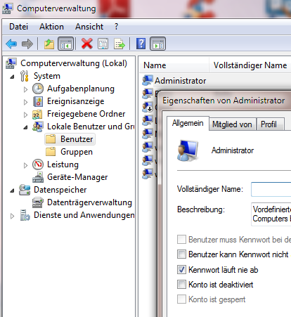

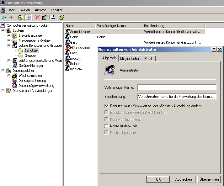

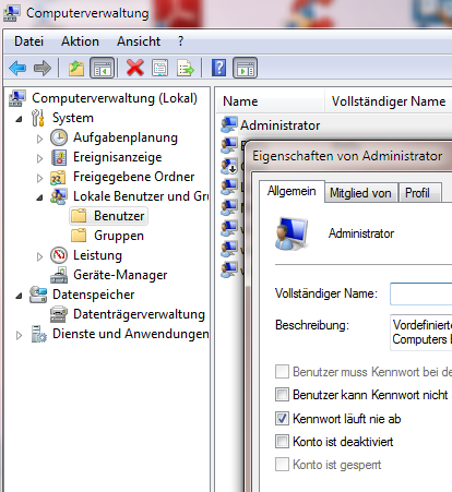

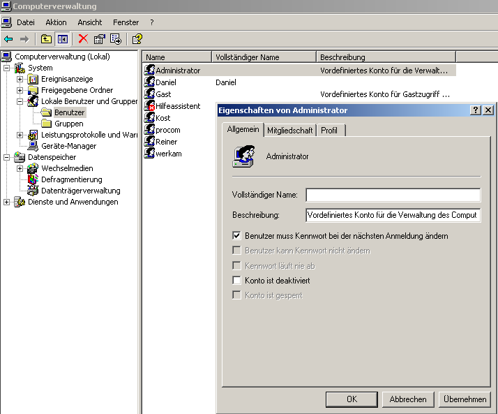

Du magst Adminrechte haben, wenn Du der "Administrator" wärest, heisst der Benutzer auch so. Der ist standardmässig deaktiviert und muss zuerst mal freigeschaltet werden.
Wenn das nicht geht, versuche es im abgesicherten Modus zu starten und den Administrator dann freischalten.
Eingabeaufforderung als Administrator starten und:
net user administrator * /active:yes
eingeben, danach muss ein Passwort vergeben werden. Neu starten und man kann sich als "Administrator" anmelden. Bei den Pro/Ultimate Versionen geht es auch über die Verwaltung. Wenn es immer noch nicht klappt solltest Du mal das System überprüfen, evtl hast Du Dir ja etwas eingefangen.

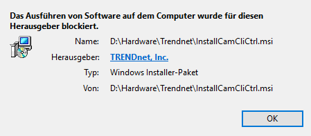

hier die Verweigerung die Software zu installieren
unter IE auf 7Pro will auch nicht, hier geht nur FF
