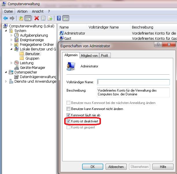

Das Administrator-Konto ist tatsächlich deaktiviert (siehe Screenshot). Die Richtlinien, die du meinst, lassen kein Löschen des Kontos zu. Bei XP konnte man sich einfach mit dem Konto Administrator und leerem Kennwort anmelden. Bei Windows 7 geht das nicht, da das Konto nicht aktiv ist.
