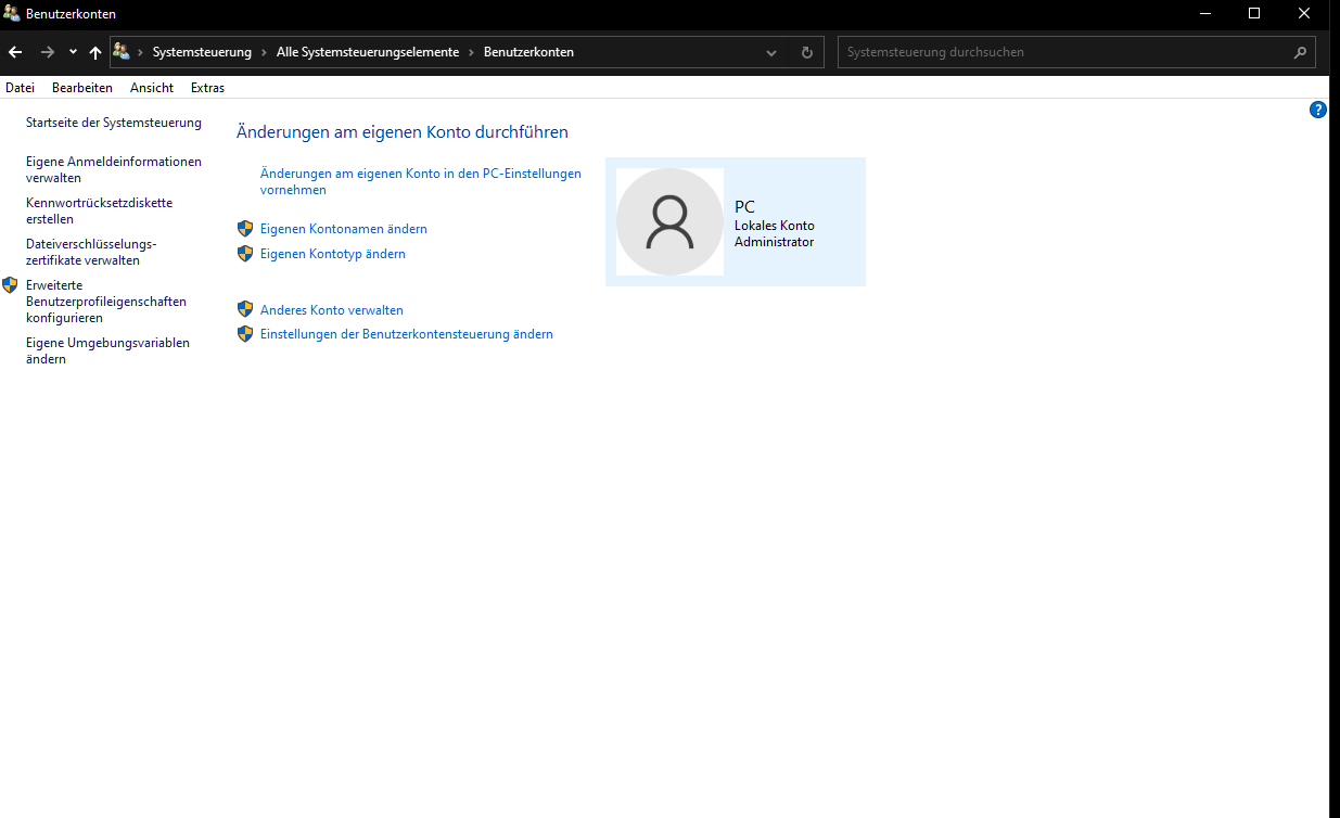

Warum kann ich mich bei meinem Computer daheim nur als Benutzer "PC" anmelden, aber es gibt gar keine Möglichkeit mich als Administrator anzumelden? Auch die Schreibrechte usw sind standart auf "PC" eingestellt. Teilweiße habe ich bei Programm-Starts keinen Zugriff weil ich kein Admin bin usw.
In der Systemsteuerung unter Benutzerkonten ist der Benutzer PC jedoch als Administrator hinterlegt .
Wie ändere ich das, dass mein Login zu Windows immer als Administrator ist und am besten so, dass ich die Einstellungen von "PC" beibehalte??

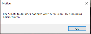

Es war schon irgend wie immer so. zB ein Plugin in Fruity Loops sagt mir das aktuell:
Frage: hast du Steam z.B. mit deinen User PC installiert oder mit einen anderen User?
ansonsten habe ich hier so den Vibe hier, das irgendwas die NTFS Berechtigungen bei dir verstellt hat.
Reaktionen: Waldheinz
Ja, das sieht nach fehlenden oder falschen Dateisytemberechtigungen aus. Könnte aber auch eine fehlerhafte Platte/Partition sein, evtl mal "chkdsk /f X:" ausführen (X: mit dem passenden Buchtaben erstzen).
nur zur Aufklärung, hier geht es nicht um Steam den Gaming Anbieter für Spiele.
Steam ist der Ordner eines VSTi Plugins. Und ich installiere alles über diesen PC Benutzer. bereits seit Tag 1
Erste Frage, um mal sicher zu gehen: Das ist aber schon dein privater Computer, und kein Firmenrechner, oder?
Das ist halt das, was die Fehlermeldung nahelegt.

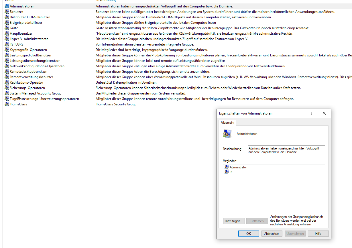

redjack1000 schrieb:
Zeige uns mal, das der Benutzer PC, Mitglied in der Gruppe, der Administratoren ist.
CU
redjack
Meinst du so:

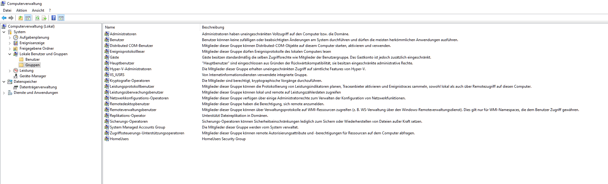

Also hier die Benutzer
Und hier die Gruppen

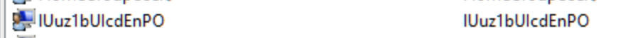

Ohhh, das kryptische Konto in der Administratorgruppe, kannst du das irgendwie einordnen?
Wenn nein, kannst du davon ausgehen, das dein Rechner kompromittiert ist. Plattmachen und neuinstallation ist faellig.
Reaktionen: nutrix und Tr8or
meinst du "lUuz1bUIcdEnPO" ? Kann das ja einfach entfernen oder nicht
Viel wichtiger wäre, wo kommt das her!
Wenn du das nicht weißt, wäre der Verdacht
erhärtet und die einzig sinnvolle Lösung, die auch das Rechteproblem lösen wird
