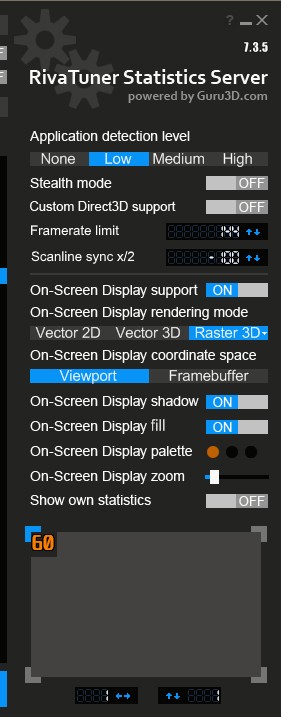

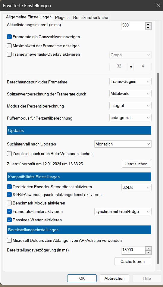

Womit überprüfst du die FPS? Die üblichen FPS-Overlays (MSI Afterburner + RTSS usw.) zeigen immer nur die nativen FPS an, denn die greifen die FPS direkt beim Spiel ab und nicht beim Treiber. Entsprechend bekommen die auch nichts von den Frames mit, die der Treiber noch zusätzlich per AFMF einfügt. Die tatsächlich ausgegebenen FPS sieht man derzeit nur mit dem Overlay vom Treiber selber.Younghippie schrieb:jedoch sind die FPS Werte haben sich nicht verbessert, ja sind sogar noch runter gegangen

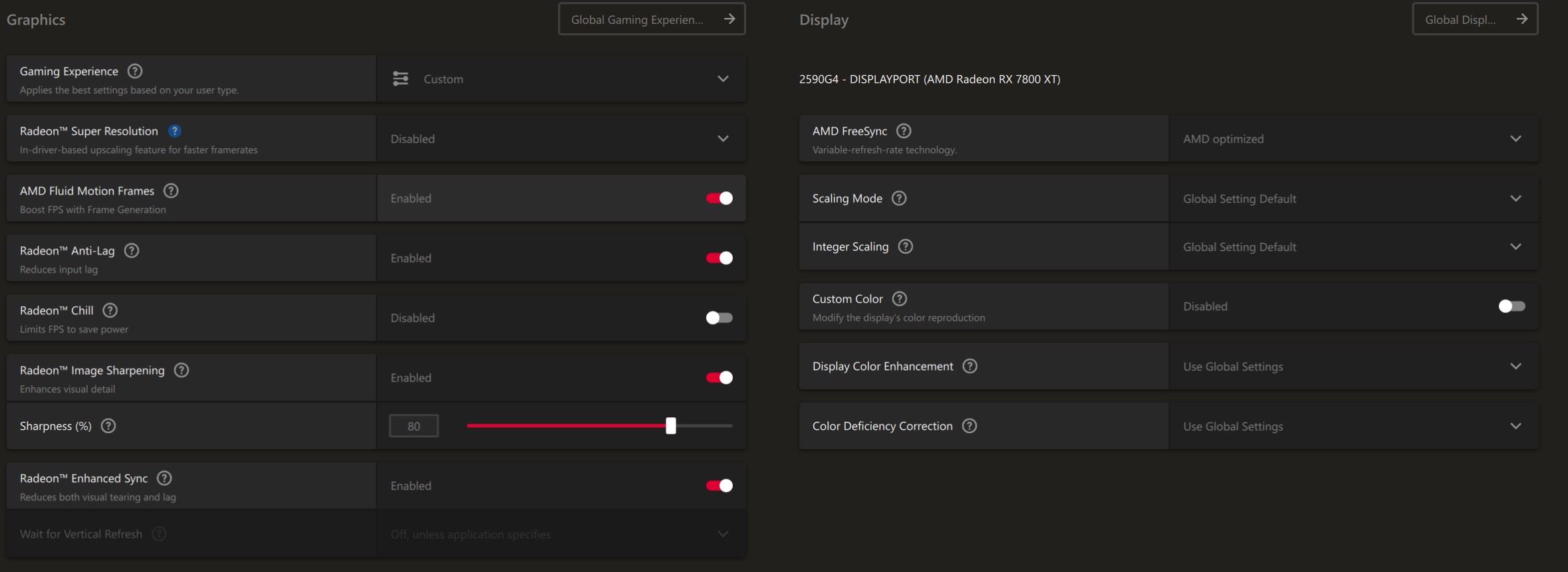

sollte egal sein. AFMF mus an der gpu/igpu aktiviert werden wo auch der Monitor dranhängt auf welchem das Spiel läuft. am besten im Vollbild modus. bordeless Window geht aber auch.WulfmanGER schrieb:Kann es sein das es Probleme mit zweiten Monitor (kein Freesync etc.) häng oder das der zweite Monitor an der iGPU (7800X3D) hängt statt an der GPU (7900XT)
brauchst du nicht da es nicht mit AFMF funktioniert, das mit vsync. kommt er was schlechteres bei raus.WulfmanGER schrieb:Enhanced Sync on
WulfmanGER schrieb:Was muss man im Treiber einstellen und was muss man so in den spielen einstellen? Es gibt da mittlerweile soviele Kombinationsmöglichkeiten das ich schier überfordert bin...
Das haben wir eben probiert.Tornavida schrieb:@DannyA4
Drück mal Alt+Shift+G im Game, Vsync aus im Game, die richtigen FPS siehst du nur im AMD Overlay falls du was Anderes laufen hast
