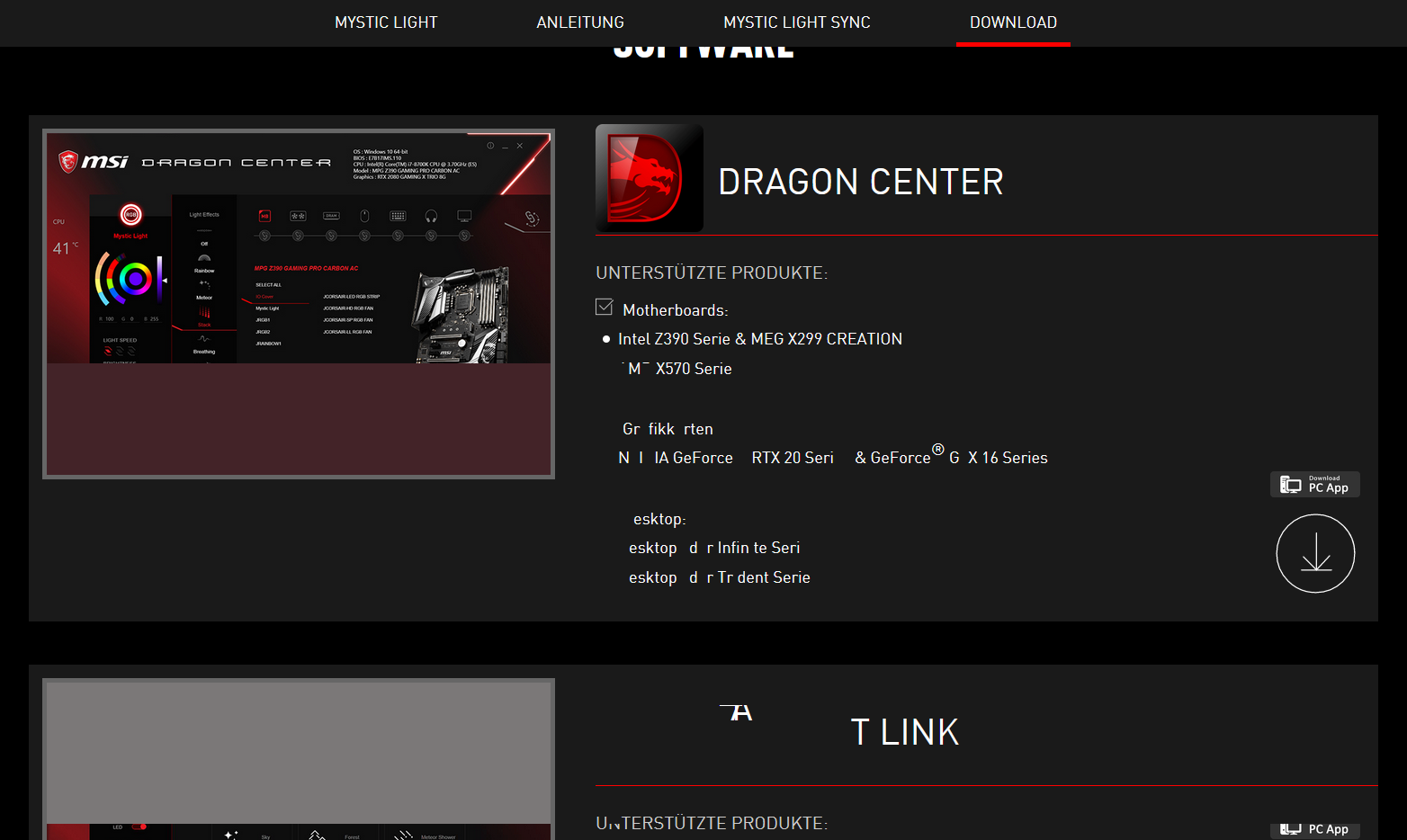

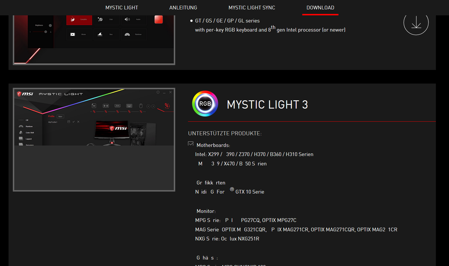

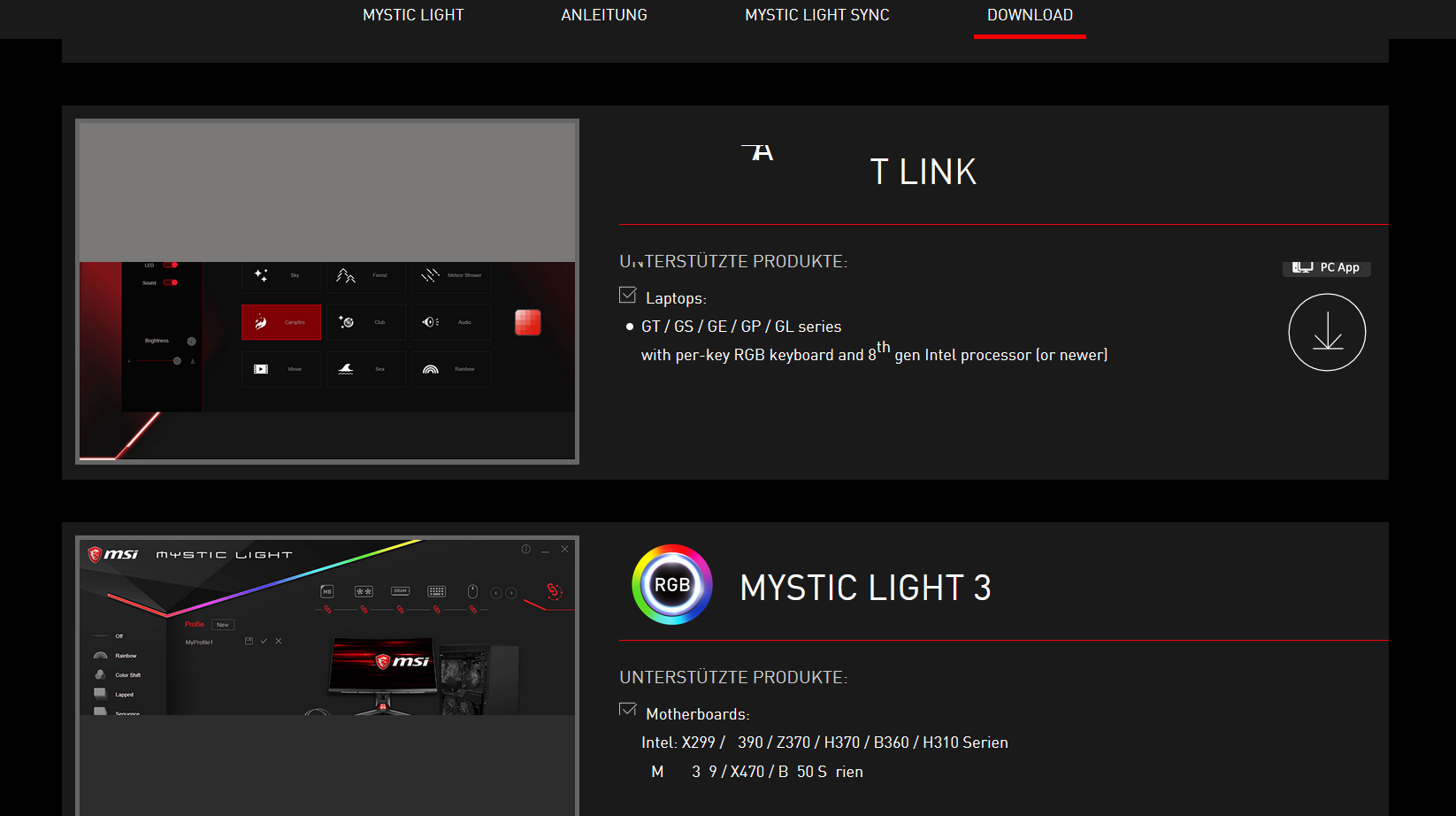

Nebenbei: Aktiviere ich im Firefox die Hardwarebeschleunigung (welche die GPU regelt), bekomme ich mit meiner MSI-Karte im Browser die folgenden Fehler (siehe Dateianhang). Ohne HW-Beschleunigung sind diese dagegen nicht vorhanden (getestet vom 23.09.-29.09.). Werde jetzt mit der Palit-Karte schauen, ob bei aktivierter HW-Beschleunigung die gleichen Fehler auftreten.
Bin aber bis jetzt relativ zuversichtlich, den Fehler auf die GPU eingegrenzt zu haben.
