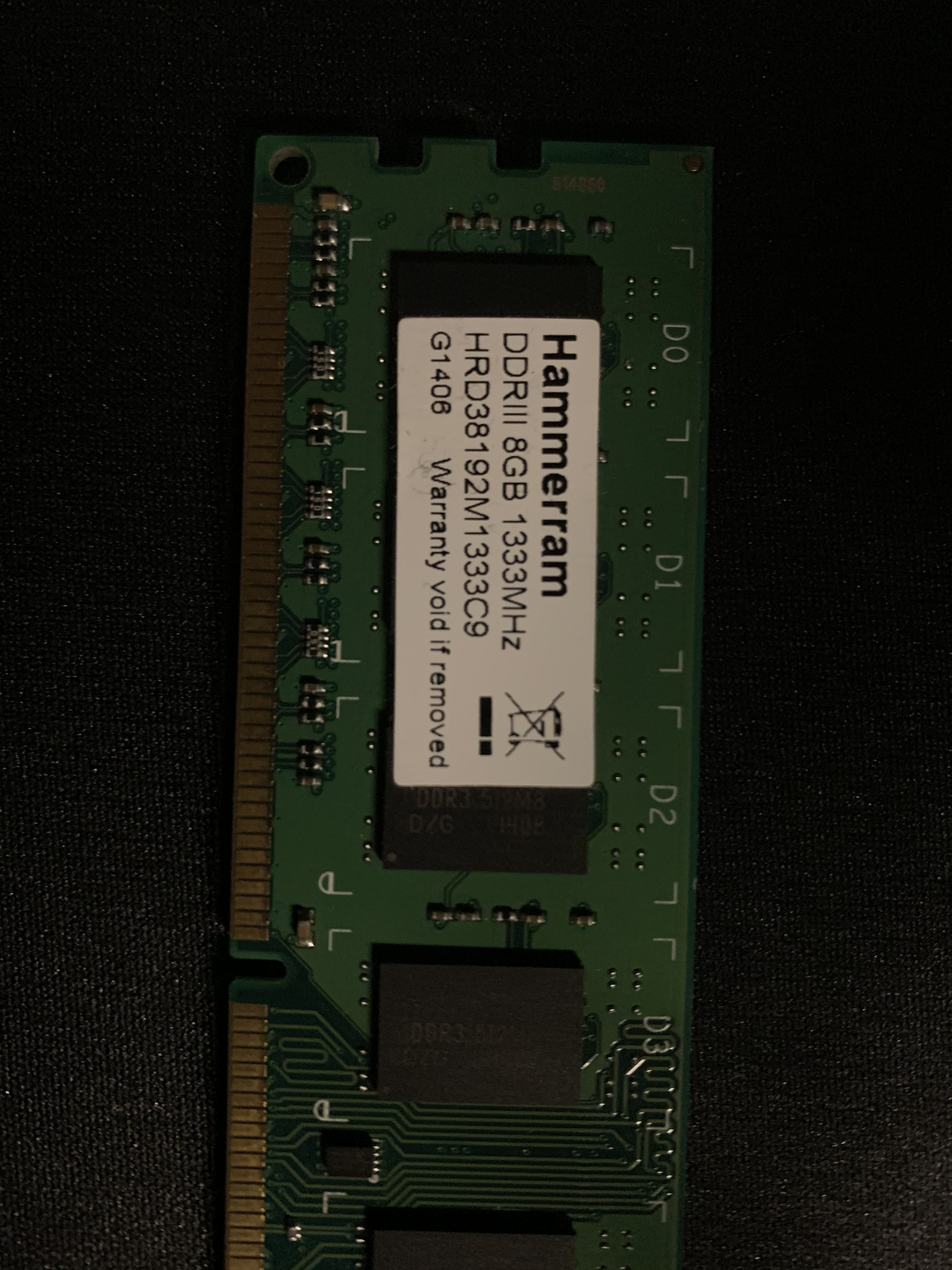

Passt der RAM zum Board?
Auf das Ding gehört DDR3 RAM mit bis zu 1866 MHz
Ram passt alles.
Das ist er:

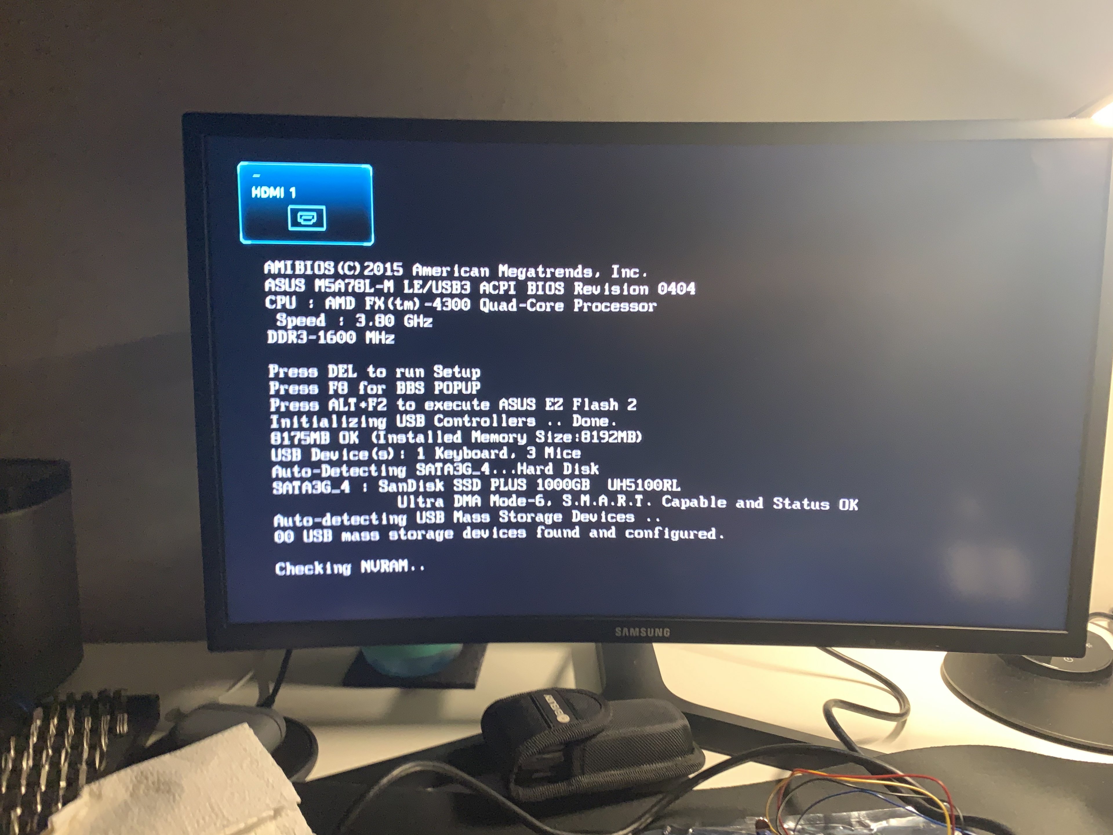

Momentan komme ich leider gar nirgends hin... habe aber mal zwei Fotos gemacht. Vielleicht kann ich da ja irgendwas finden

Ich habe die Version 0404 wenn ich da richtig sehe:

Ist es denn nun ein aktuelles Bild, die Version 0404 ist nicht mehr aktuell, es gibt bereits 0502 aus 2016 und soll
M5A78L-M PLUS/USB3 BIOS 0502 "Improve CPU stability" machen, evtl hilft es ja?
https://dlcdnets.asus.com/pub/ASUS/mb/SocketAM3+/M5A78L-M_PLUS_USB3/M5A78L-M-PLUS-USB3-ASUS-0502.zip
ich habe gerade im Internet das gefunden...
