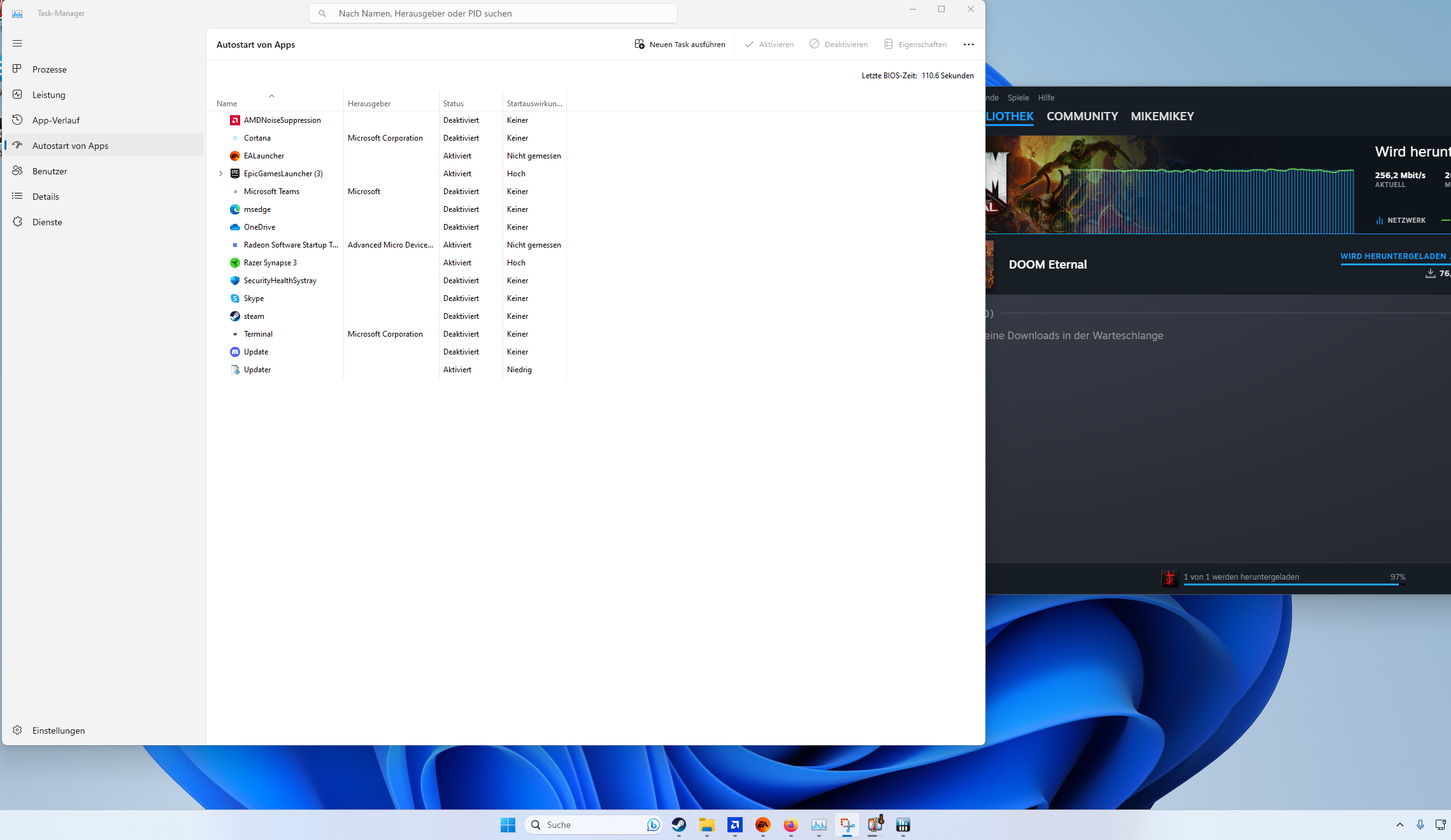

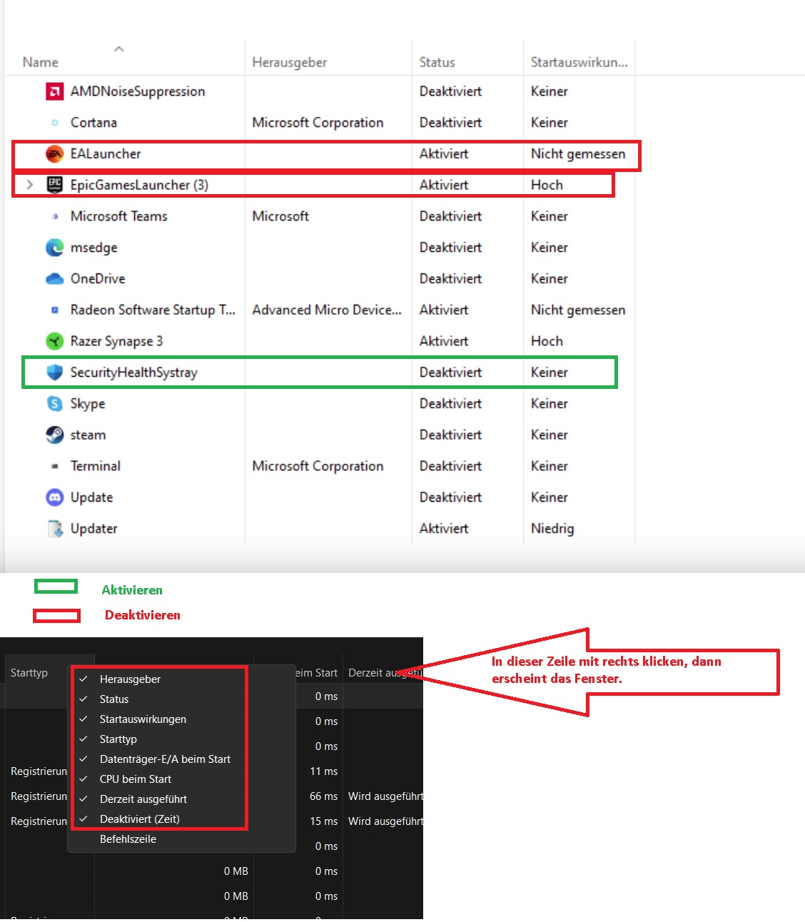

DAS ist kein CMOS Clear!
Das mal nach Handbuch machen.
Und auch die rot markierten Programme im Auto Start deaktivieren, die können den Start auch sehr verlangsamen wenn die Updates ziehen.
Sowas schaltet man ein wenn man es braucht.
Das mit grün gekennzeichnete bitte Aktivieren.
Im unteren Bild siehst wie man sich mehr Daten anzeigen lassen kann, bei mir sind alle Haken außer der lestzte gesetzt.
