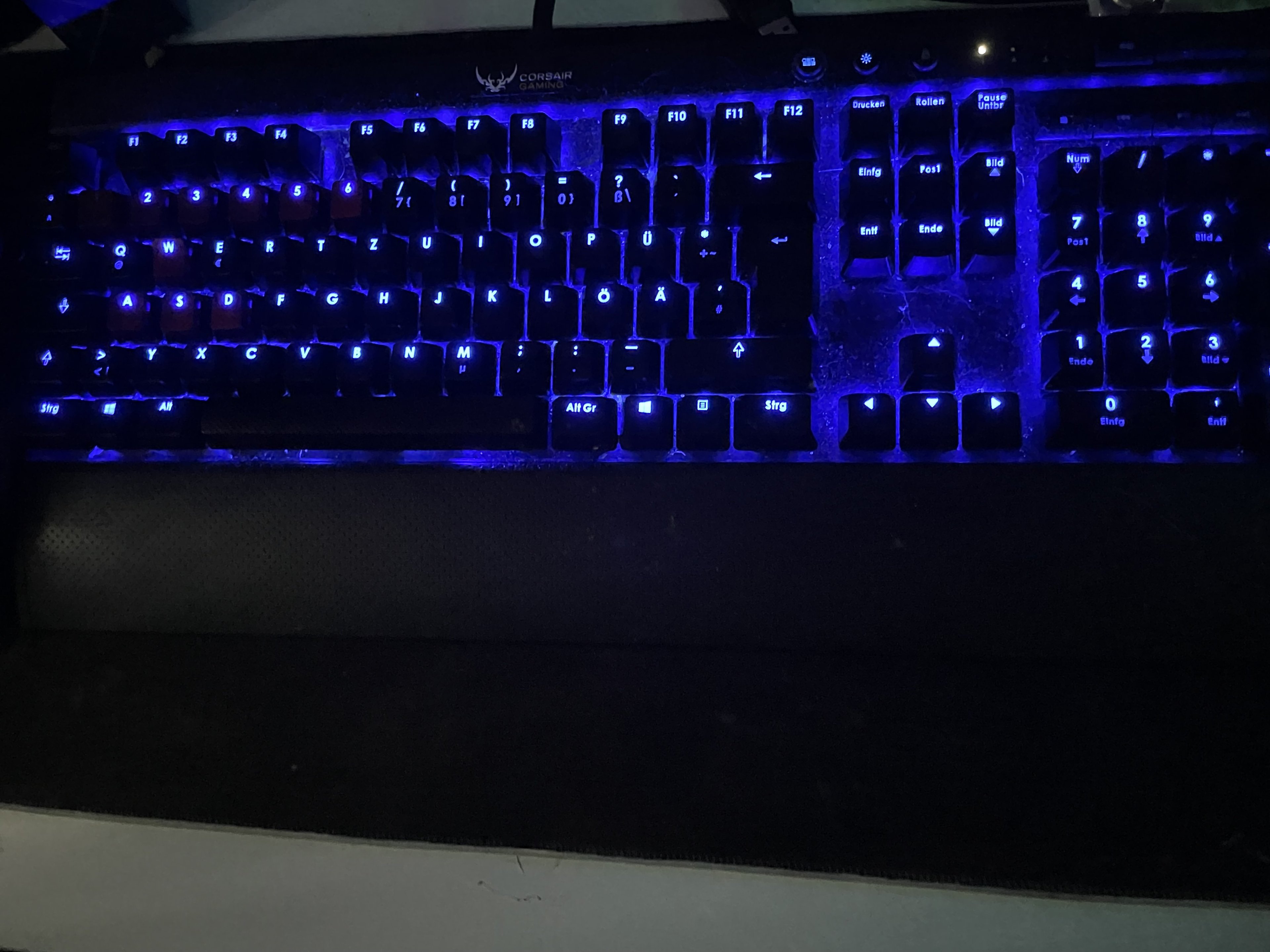

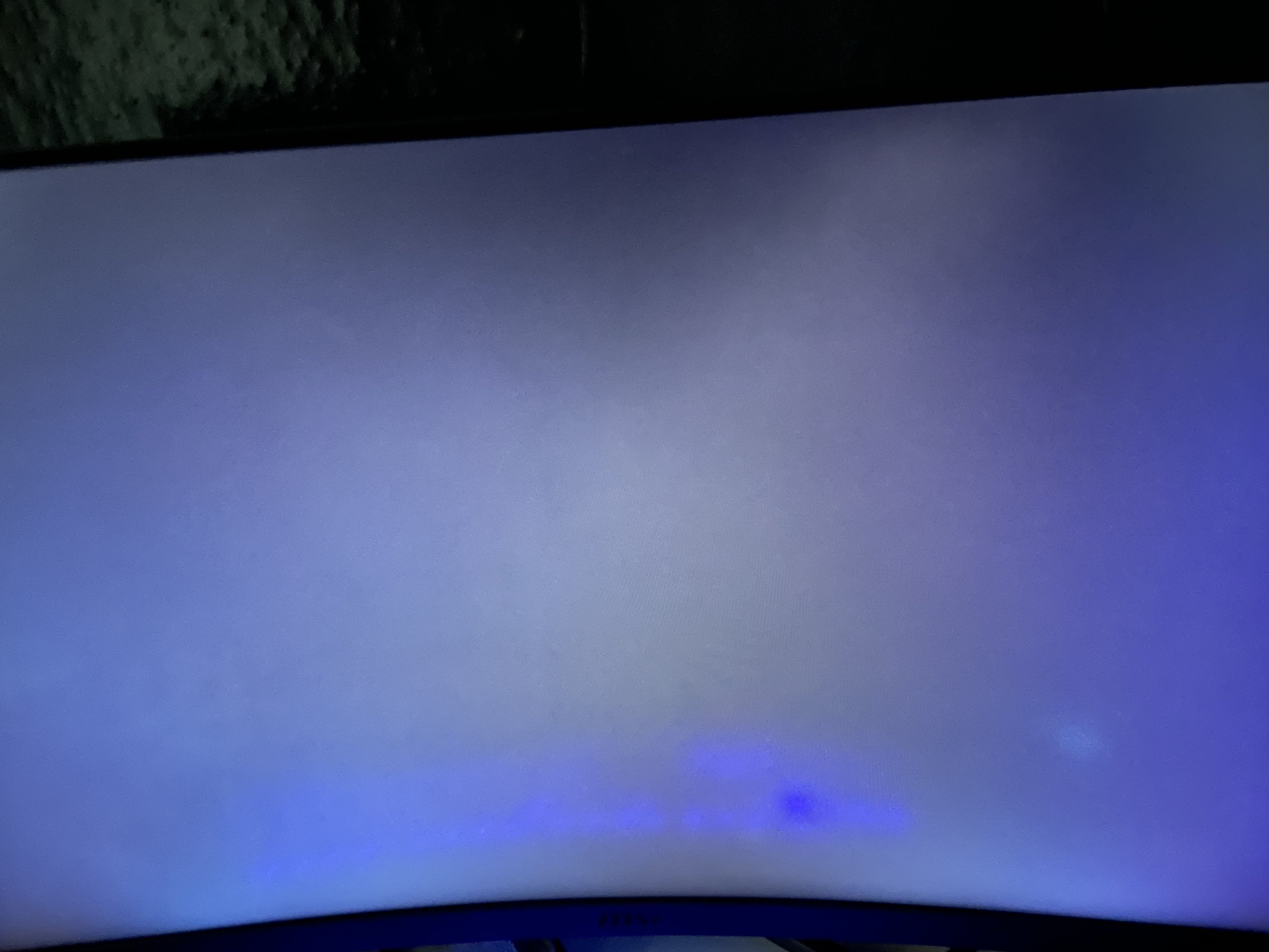

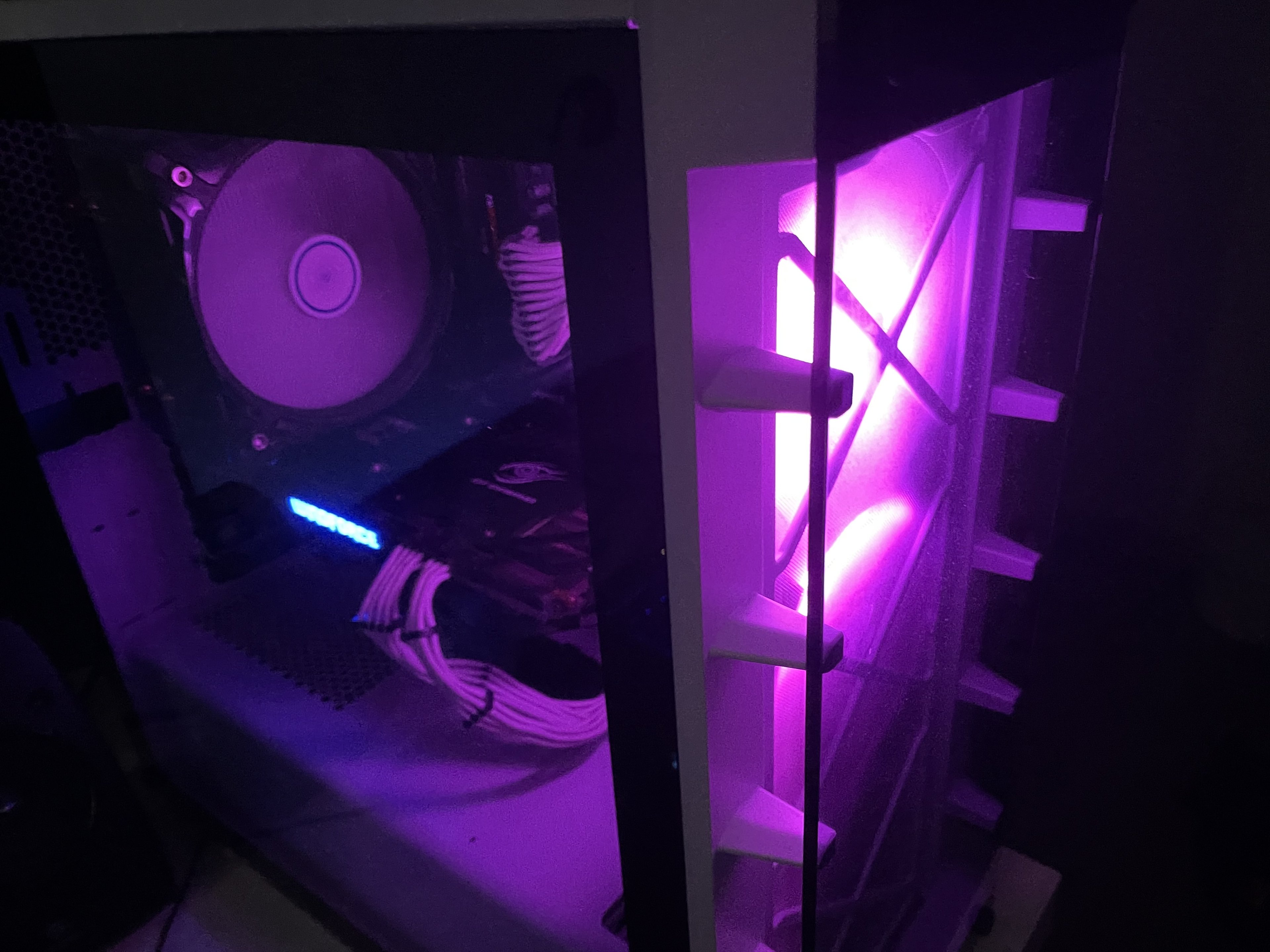

(Auf den Bildern sieht man den Stand der Dinge alles leuchtet Monitor geht an allerdings blackscreen wie gesagt)
