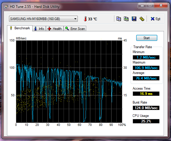

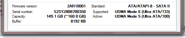

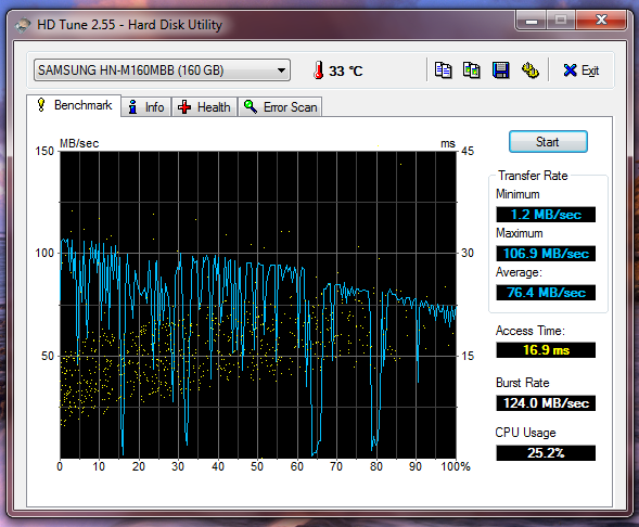

Dankeschön. Im Anhang der Benchmark und falls wichtig noch paar Infos aus dem Info-Reiter.
Ich kann den Benchmark garnicht auswerten, helft Ihr mir?
Habe nach 2 Minuten googeln eine Seite mit angeblichen Charts gefunden wo ganz oben 75.x MB/sec average angegeben war. Demnach müsste mein Ergebnis gut sein, was ich nicht ganz glaube (weil alt, SATA usw) :freak:

Bitteschön :D
Glasfaser 5k
Hmm.. an der Festplatte liegt das nicht. Könnte eigendlich noch der RAM in Frage kommen wegen den langen Ladezeiten.
