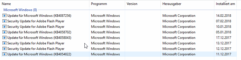

Weite Laufwerke sind nicht angeschlossen, leider tritt das mit der Maus immer noch auf. Das Update sollte aber runter sein. Habe ein Bild im Anhang mit den Installierten Updates.
Was könnte man noch Probieren?
