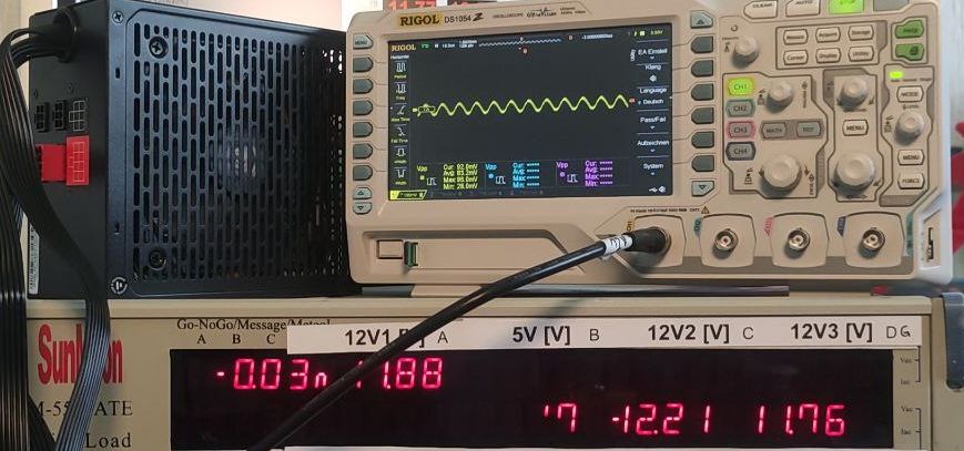

Zumindest über AeroCool schreibt der Billignetzteiltest hier auf CB:
  • Wirkungsgrad nach 80Plus EU
  • Hohe Bauteilgüte
  • Funktionierende Schutzschaltungen
  • Gute elektr. Messwerte
  • Große Anschlussvielfalt
