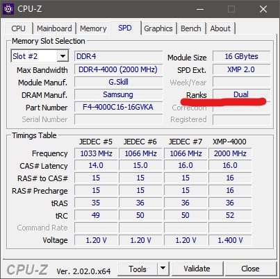

Identifizieren kannst Du deine Module zB mit CPU-Z. Ausgabe ist dann Dual für Double Rank, Single für Single Rank.
