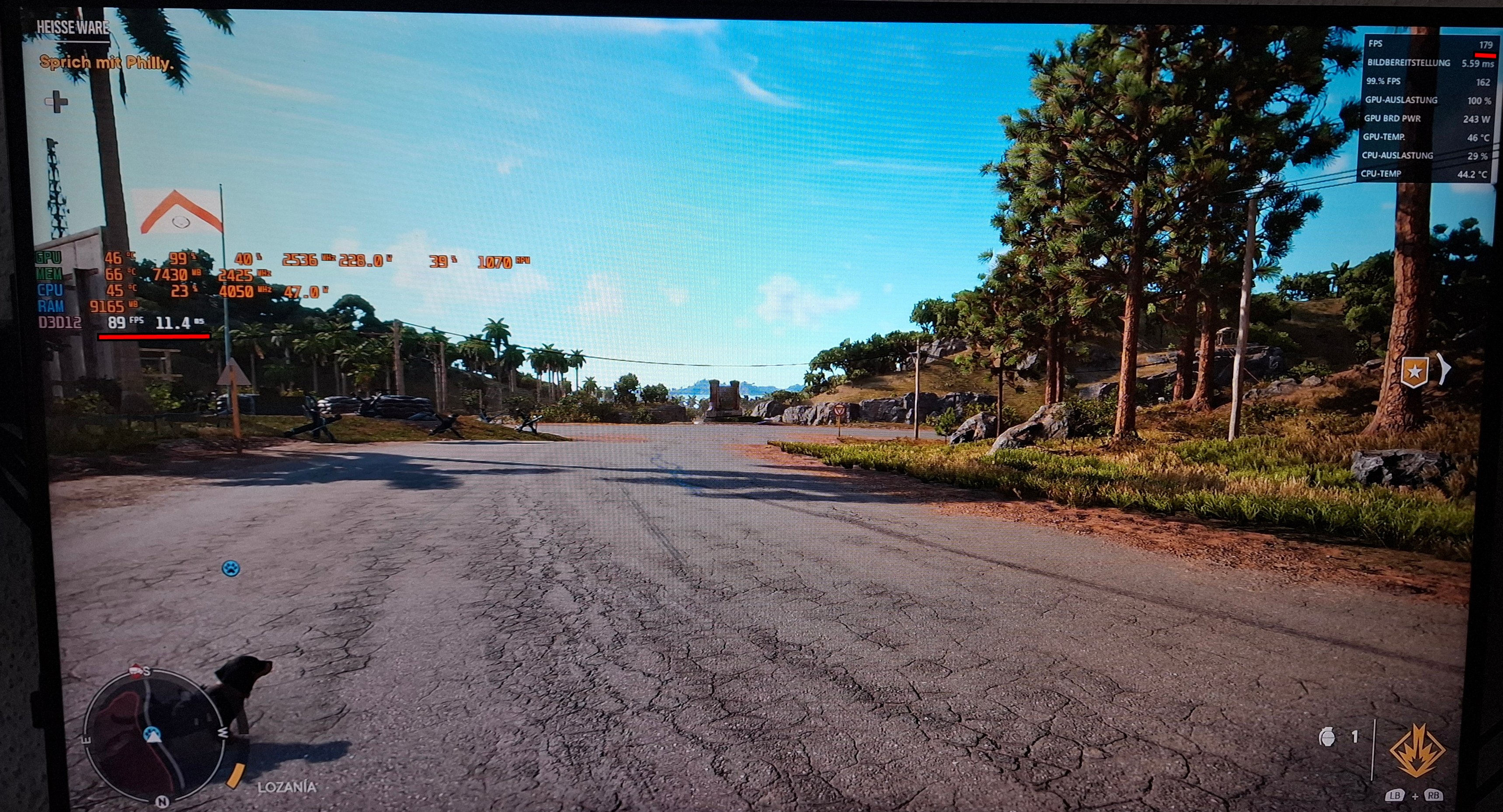

Servus, folgendes, ich bin immer noch ein neulig was sachen AMD Radeon angeht.
Jetzt habe ich AMFM 2.0 endeckt, es Plopt dann auch oben rechts das fenster auf.
Bei Aktivierung des AMFM erscheint oben rechts ein Fenster mit den FPS und so.
Jetzt bin ich aber verwirt, wenn ich das Ja aktievieret habe, bekomme ich bei einigen Spielen mehr FPS, so auch bei Farcry 6.
Aber ich habe es mal verglichen mit dem Rivatuner und und Aktivierten FPS Anzeige, da zeigt es mir komischerweise immer noch die selben FPS an, als wäre es nicht AFMF nicht.
Ich hänge mal noch ein Photo mit ran, da es über Screenshot nicht angezeigt wird.
Kann mir da jemand helfen, und kann mich aufklären?

Rivatunrer erkennt halt die Fake FPS über dem Treiber nicht.
Reaktionen: kachiri, Alexander2 und Ja_Ge
Also heißt es , ich habe die oben rechts angegebenen FPS ?
Reaktionen: Alexander2 und Nihil Baxxter
Ist völlig normal. Rivatuner sitzt logisch gesehen nicht nahe genug an der GPU. Das Game selber liefert ja nicht mehr FPS.
Vom Monitor ja, vom Game nein.
Reaktionen: Baal Netbeck und Alexander2
Das Rivatuner Overlay links zeigt die basis-fps an, die an AMFM zur "Verdopplung" weiter geben werden. Das Treiber Overlay rechts oben zeigt die final an den Monitor ausgegebenen fps an. Also alles korrekt.
Reaktionen: Ja_Ge
rivatuner zeigt z.b. generierte frames an, wenn framegen in der spielengine integriert ist, wie z.b. bei starfield.
