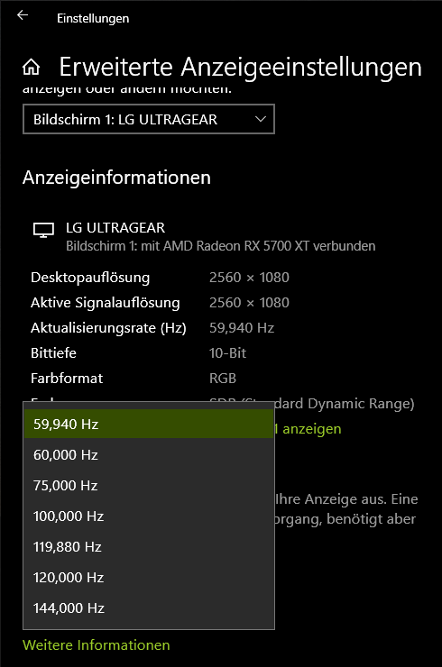

Du musst vielleicht genau die Zahl (vor'm Komma) für die Bildwiederholrate angeben, die Windows bekannt ist.Wechhe schrieb:nircmd.exe setdisplay monitor:1 3840 2160 32 100
Bei mir sind das z.B. folgende Frequenzen: 59 (mit CRU erstellt, eigtl. 59,940 Hz), 60, 75, 100, 119, 120, 144.
Oder Du gibst statt der Monitor-Nummer den Monitor-Namen an.
Außerdem auf Schreibfehler überprüfen!
Ich habe die Batch-Dateien übrigens in das Start-Menü verlinkt.
Das hat tatsächlich funktioniert.ShiftC schrieb:@Wechhe schreib den vollständigen Ordnerpfad in die bat rein
Laufwerk:\Ordner\.... nircmd.ex setdisplay...
Allerdings schaffe ich es nur von 90 Watt (1440x3440@100Hz & 3840x2160@144Hz) auf 58 Watt runter (beides 100Hz). Das ist wirklich traurig.
