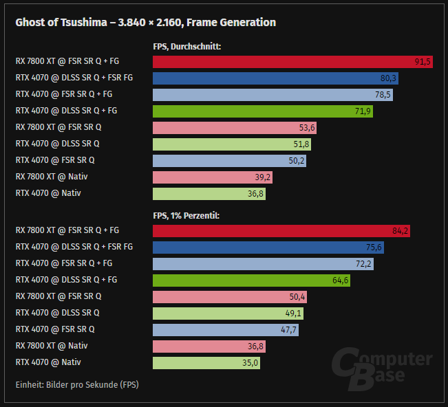

Ich hab noch mal andere Tests gesucht, hier FSR 3.1 in Ghost of Tsushima
Die 4070 liegt mit DLSS Q bei ~52FPS und steigt mit FSR FG auf ~80FPS
Dabei fällt ihre Latenz jedoch um ~25ms auf den Wert, den sie nativ mit ~37FPS hatte, während sie mit DLSS FG in dem Bereich liegt, wo auch die 7800XT mit FSR FG ist.
Hier steigt die Latenz bei Nvidia also deutlich an, während sie bei AMD gleich bleibt, was darauf schließen lässt, dass die interne Latenzreduzierung hier nur für AMD funktioniert.
Das beißt sich dann aber mit dem vorher geposteten Test, in denen die Latenz zwar auch steigt, aber nicht annähernd in diesem Maße.
