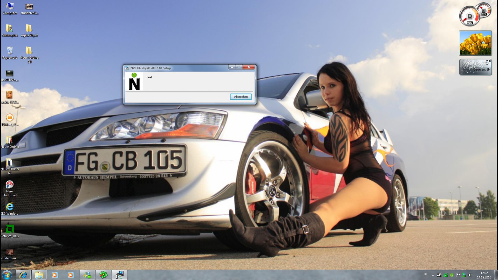

und zwar habe ich das Problem das sich der Treiber nicht installieren lässt. das Problem habe ich schon paar Jahre und ich bin am verzweifeln. Ich hoffe mir kann jemand helfen.
Ich kann nur den Endbenutzervertrag annehmen und dann steht nur noch Text da.
Es handelt sich hier um die ASUS Ageia PhysX Beschleuniger Karte.

du hast doch eine nvidia graka laut sig?
was passiert wenn du einfach nur den neusten nvidia grafik treiber installierst, kommt da auch ein fehler?
der sollte physx auch aktualisieren eigentlich, kp ob das auch für extra karten gilt sollte aber da nvidia das ja mal aufgekauft hat^^
deine 98´erX2 ist für physX bedeutend schneller.
physX im treiber enablen ... das war´s schon.
- mit der Ageia wirst heute nicht mehr glücklich, da fehlende kompatiblität & wenn deine
580´er erscheint ist das thema ebenfalls mehr als erledigt. ;)
edit: achso ... für welches OS ? bzw. glaube gibt nur noch steinalte XP-Treiber.
der PC wo die drin ist hat eine HD 3870 drin
und da ich diese Karte noch rum liegen habe und ich gern mal wieder ein bestimmtes Game (startet nicht ohne Ageia) zocken will was diese undbedingt brauch un d nicht mit nVidia GPU funktioniert, bleibt mir leider keine andere wahl.
und wenn du ein aktuellen treiber nimmst? versuch das doch mal, version 9.x.x.x ist aktuell auf dem pic ist ja noch v8, vieleicht hilft das ja und vorher mal ccleaner benutzen.
so würde ich vorgehen immer der reihe nach, dann kann man ja gucken ob es immer noch nicht geht, bzw dann weis ich auch nicht weiter sry^^

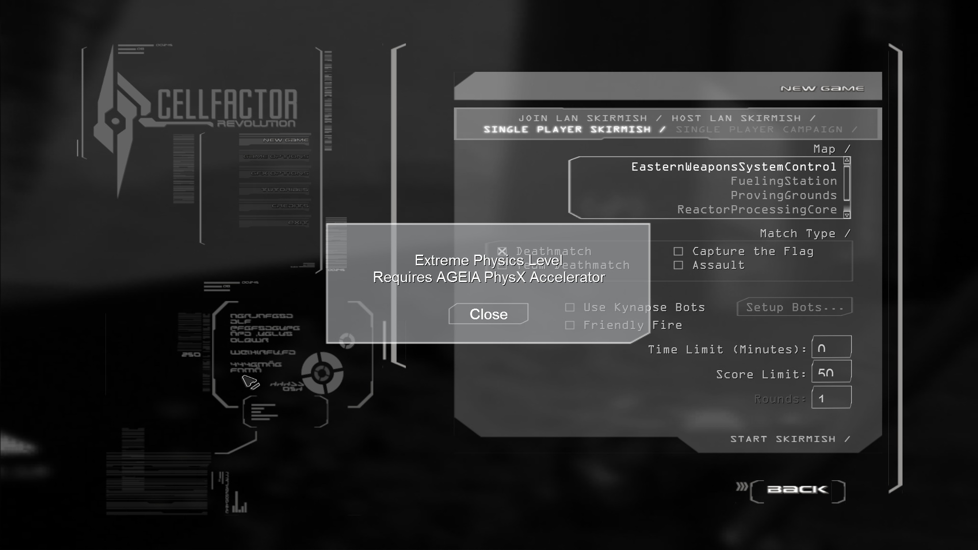

Sorry Leute danke für eure hilfe aber es will ganz einfach nicht
selbst wenn ich die aktuellste Software oder die alte nehm (8.09.04 WHQL (lässt sich nicht installieren wie oben beschrieben)) funktioniert nix
mein aktuellster Treiber ist der "PhysX_9.10.0514_SystemSoftware"
