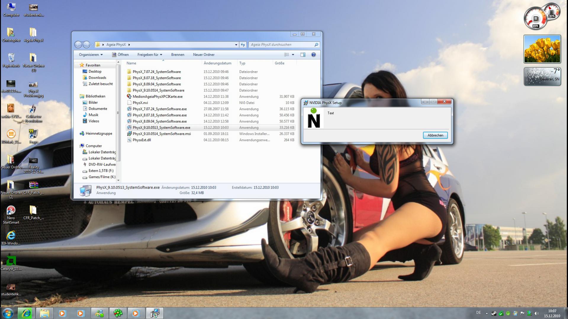

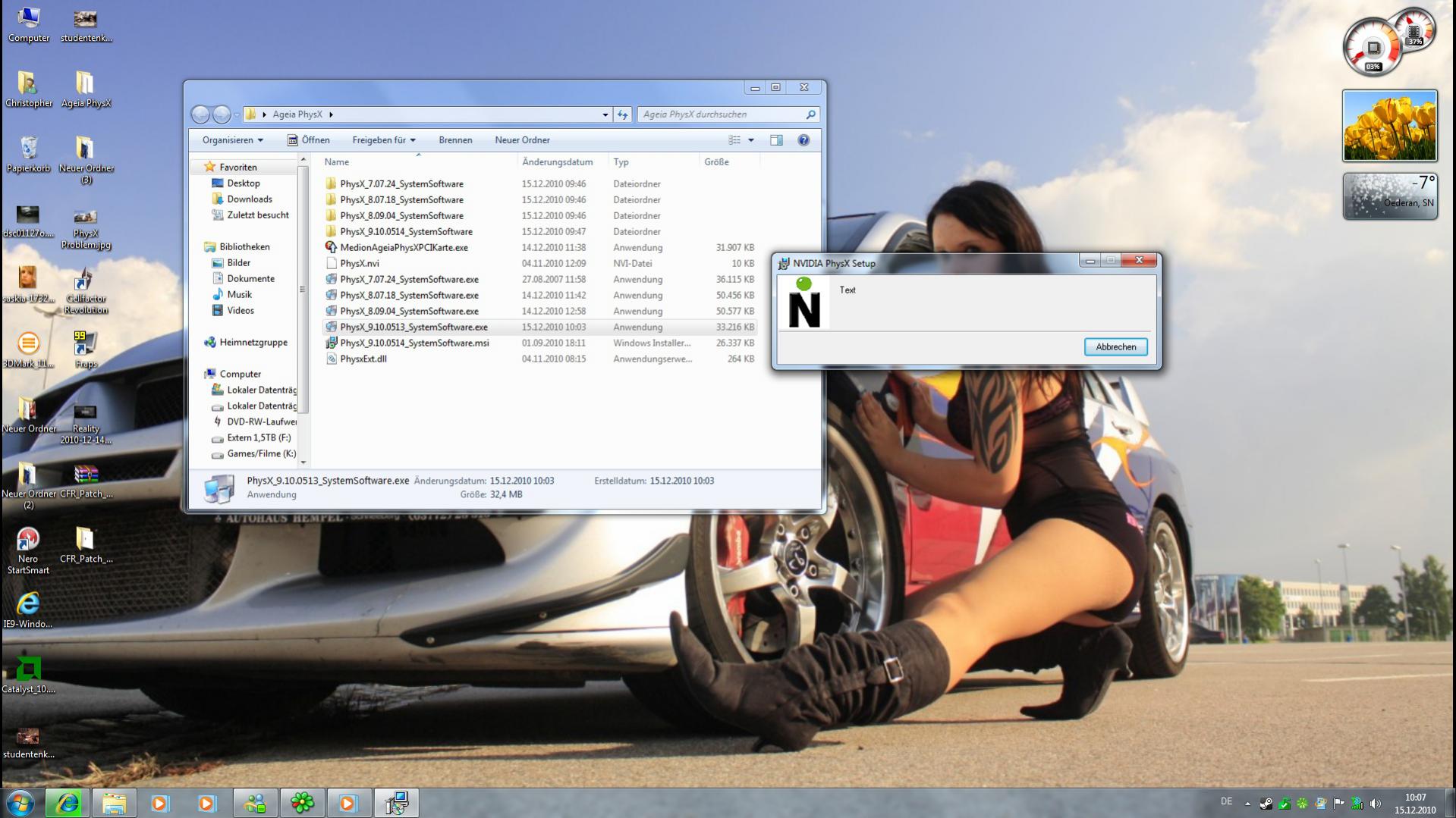

alle anderen Treiber sind drauf und aktuell. zum Ageia test komm ich ja leider nichtmal weil sich ja der treiber nicht installieren lässt. Die PPU dürfte nicht defekt sein, und sie wird von Windows erkannt
1.03?
bei mir lief übrigens nur die 1.00, andere versionen ließen sich nicht installieren.
bei mir startet die hab 1.00 auf ner originalen Instalations CD und 1.03 patch aus dem inet
jemand vielleicht noch eine idee?
Hallo, noch jemand da der mir helfen kann?
Ich habs noch mal mit der älteren Version Probiert der selbe Fehler wie beschrieben das nur "Text" da steht

Der aktuelleTreiber installiert sich zwar aber keine PPU wird gefuden und ich kann nirgens diese Karte auswählen.
physx-problem-jpg.212504
physx-problem-jpg.212626
Beim alten Treiber steht nur "Text" da und ich kann nix machen auser die installation vorzeitig beenden.
