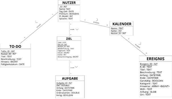

Und hier noch das Diagramm für die Beziehungen:
