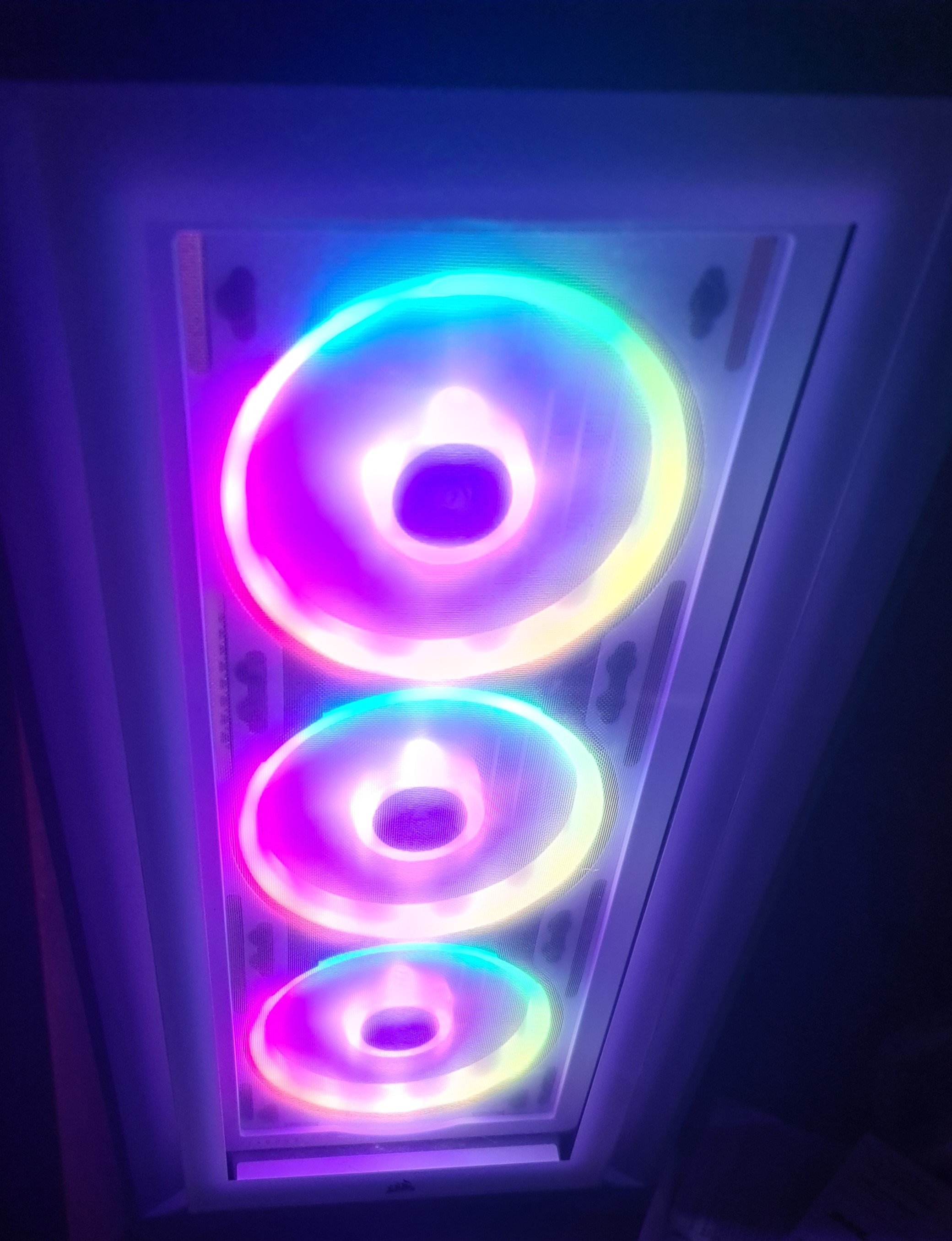

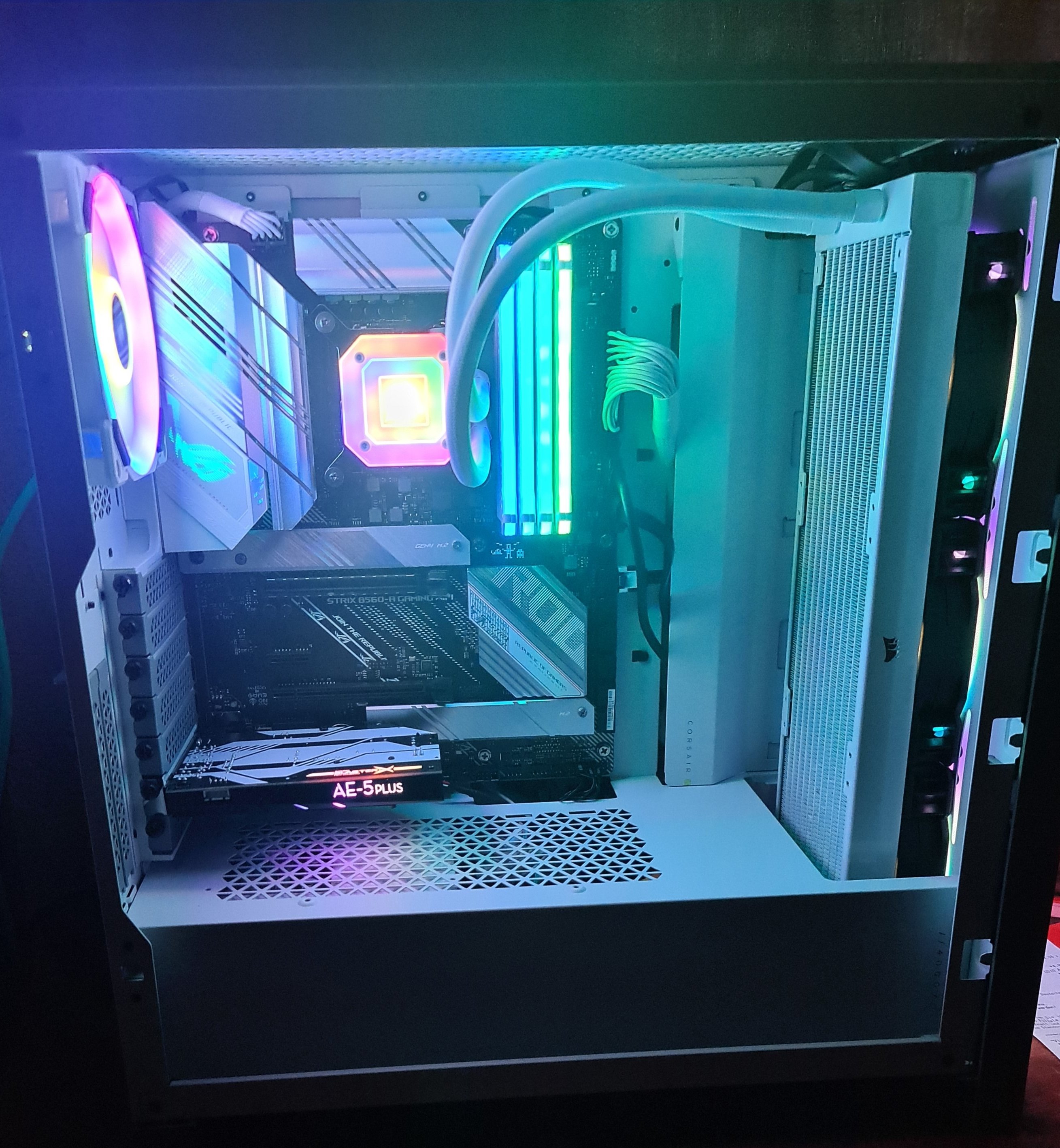

Hallo wollte mal fragen ob ich die Corsair ICUE H150i Elite Capellix richtig eingebaut habe wegen airflow weil oben im Deckel kann ich die AIO 360er nicht einbauen da passt nur eine AIO mit 280er Radiator.
Der hintere 120er Lüfter pustet die Luft heraus.​

solange die Pumpe unter den oberen Tubes ist, ist alles richtig.

Mir ärgert es das ich keine 3x120er Lüfter hinter dem Radiator verbauen kann siehe Bild 2 da würden nur 2x120er Lüfter gehen

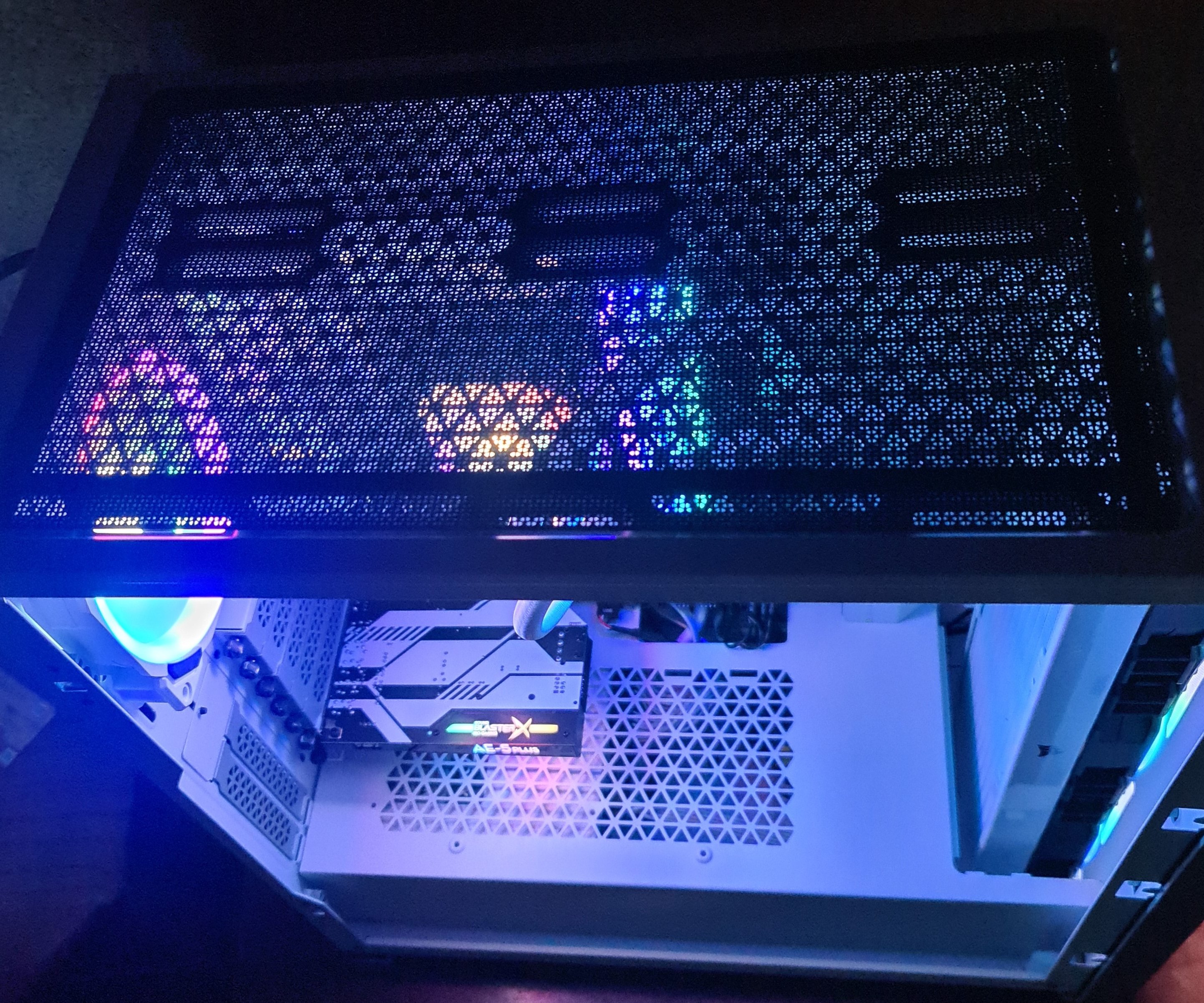

okay danke Leute also muss ich noch die 2x Corsair LL 140 RGB für Oben montieren wo ich die Tagge bekomme und alles ist gut.
