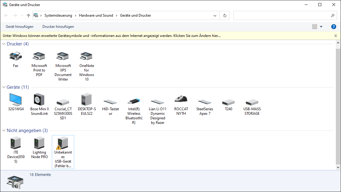

Also habe jetzt die Verkablung nochmal überprüft.
Alles korrekt angeschlossen, und die AiO hat einen eigenen USB Platz.
Sie läuft wieder ohne Probleme und ist über die APP Aorus Engine Steuerbar.
Jedoch wird mir bei Windows unter Geräten folgendes auf dem Bild angezeigt:
€: Alle anderen USB Steuerungen (Case,Corsair,Netzteil) laufen alle über den Internen USB hub und funktionieren.
Drewkev schrieb:
Treiber?
Sowas kannst du aber grundsätzlich ignorieren.
Treiber wurden mit der APP Aorus Engine aktualisiert.
Irgendwie kann ich auch nicht im Bios mein RAM hochtakten auf dem XMP.
