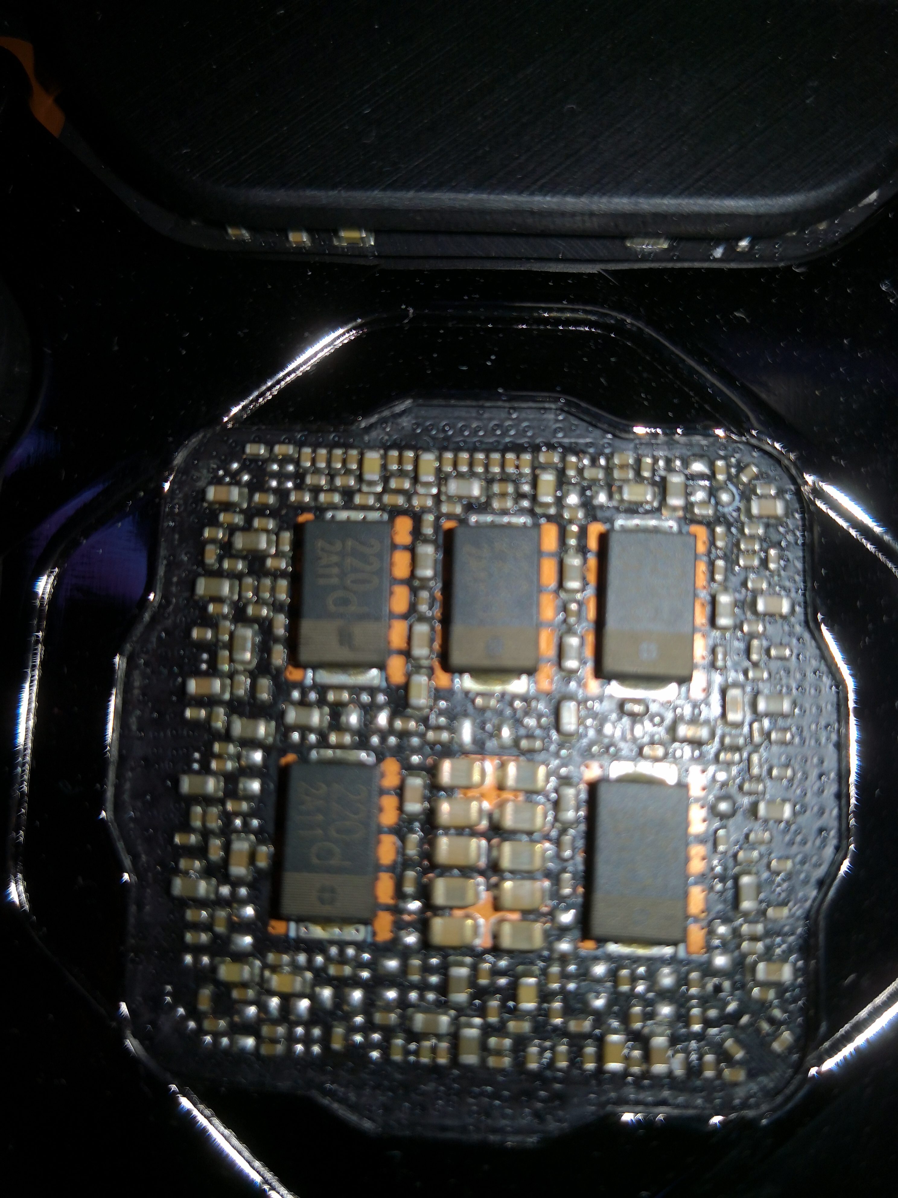

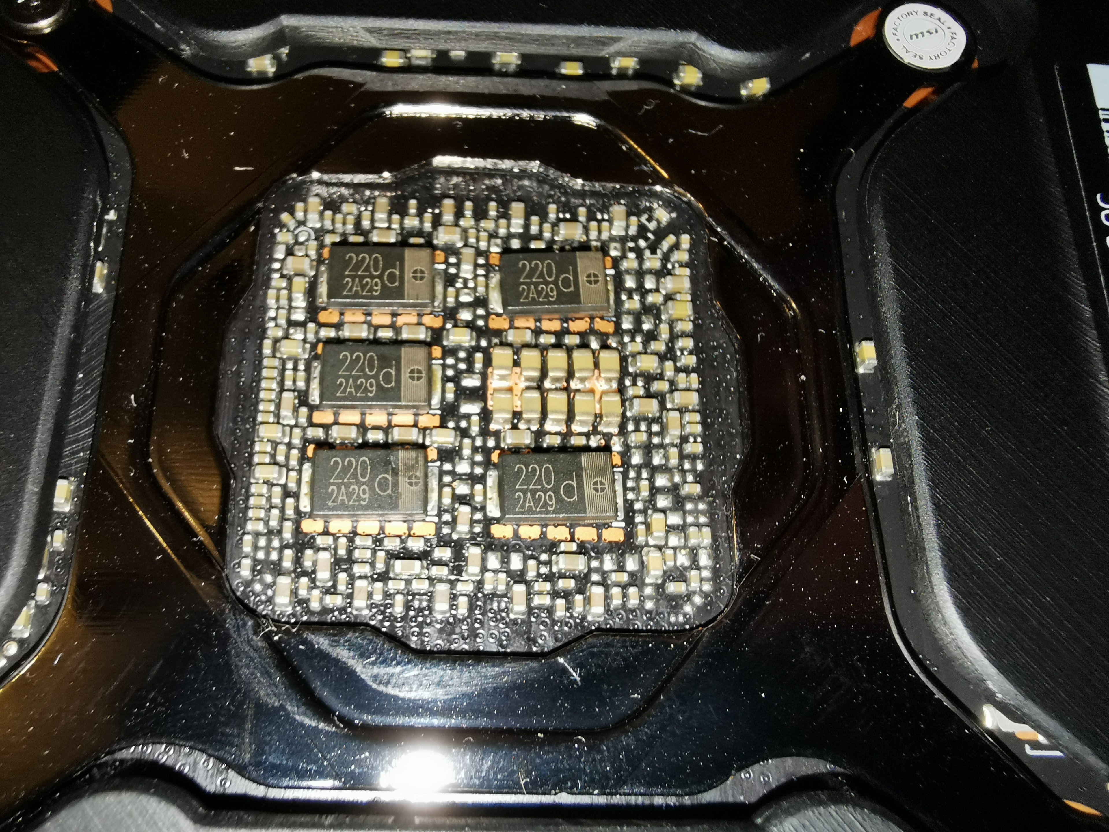

Postet mal bitte Fotos von der Rückseite der GPU so dass man die kleine Schrift auf den 5 Caps lesen.
Was man hier sehen kann ist, dass MSI bei der Ventus nur Caps mit einer Kapazität von nur 220 µF verbaut hat, während andere Hersteller hier großzügiger sind und 470 µF verbauen. Selbst bei der Trio verbaut MSI 470 µF.
In der Summe hat die Ventus also nur die Hälfte an Kapazitäten gegenüber der Trio !!!

Im Anhang ein Photo der Ventus OC.
