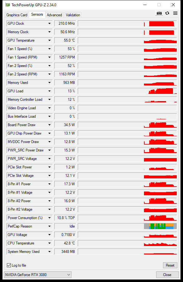

Kleines Update:
Bei einem 2ten PC genau das selbe Problem
Netzteile sind jeweils ein Corsair RM850i (2017) sowie ein RM750 (2019)
Das RM850i befeuerte ansonsten bis jetzt eine Vega64 LC, die ja auch kein Kostverächter ist.
Habe mal ein GPU-Z Screen und das Log dazu hochgeladen.
Man kann sehr gut erkennen, dass der Crash bei 07:07:42 passiert
