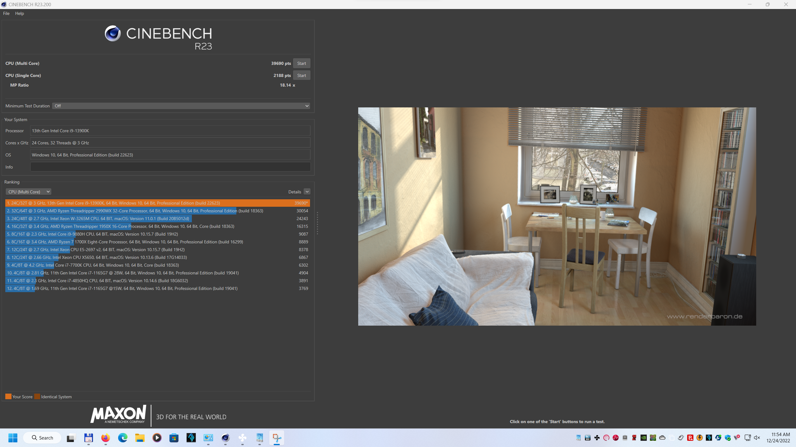

Habe nur kurz mal Cinebench R23 durchlaufen lassen (mit den Standardwerten, also ohne OC etc.), um einen kurzen Überblick zu erlangen. Mehr folgt später. :)
Bemerkung:
Cinebench zeigt Windows 10 Pro an. Habe jedoch Windows 11 Pro 22H2 (22623.1037) installiert.

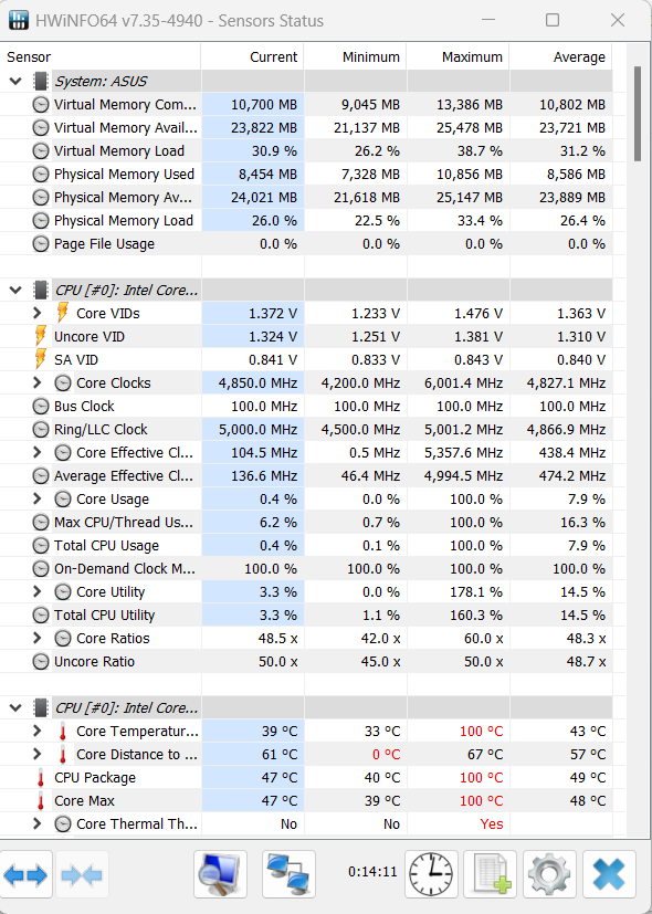

Sind ziemlich schlecht. Voll am Anschlag. :heul:Habe mir da wesentlich bessere Werte erhofft. Bin da schon enttäuscht.
Dies sind die Temps beim Cinebench R23 Multicore. Also die Maximalwerte erreichen nach wie vor 100° C.:heul:
Fraglich, ob ich da irgendwie bessere Werte erreiche. Oder hast du da eine Idee oder Tipp, MitchMi?
Das PL2 PowerLimit auch auf 253W einstellen und testen, wenn notwendig PL1 und 2 weiter verringern. Meines Wissens gibt es auf dem Markt keine AiO, die 300+W TDP auch nur ansatzweise bei „vernünftigen” Temperaturen abführen kann. Da sollte es dann schon eine Custom-Wasserkühlung am Besten mit externem Radiator sein um auf akzeptable Temperaturen zu kommen.
