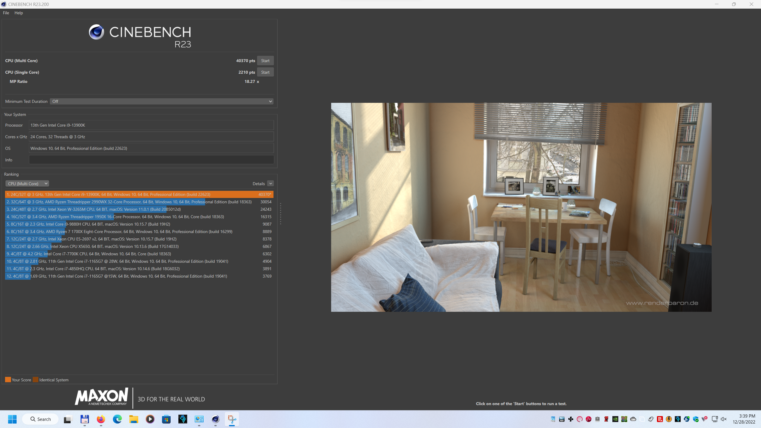

Ohne OC, also mit Standardwerten, konnte ich bei Cinebench R23 nun im Multicore immerhin schon mal die 40'000er-Grenze knacken.

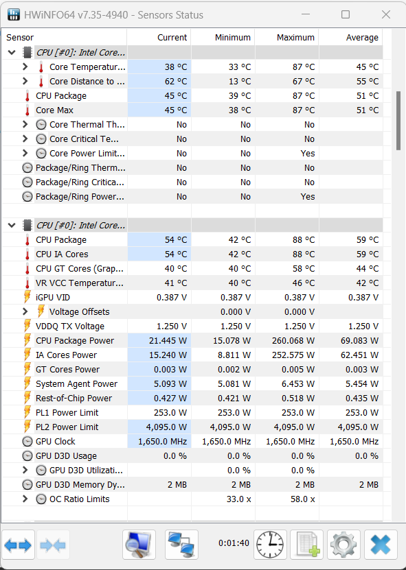

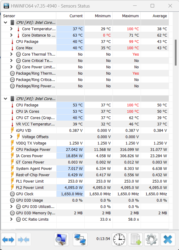

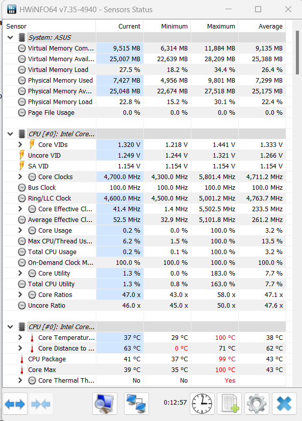

Ja, die Temps sind so eine Sache. Sind nach wie vor hoch, aber habe eben bei Cinebench R23 im Multicore über 41'000 Punkte erzielt. Habe hier zwei Screenshots von HWiNFO64 gemacht.
Muss mal ein wenig rumspielen, ob sich da etwas optimieren lässt. ;) An den PLs habe ich momentan noch nichts geändert.
Muss aber sagen, die Arctic Freezer II gefällt mir schon einiges besser als die AeroCool Mirage L360. :smokin:

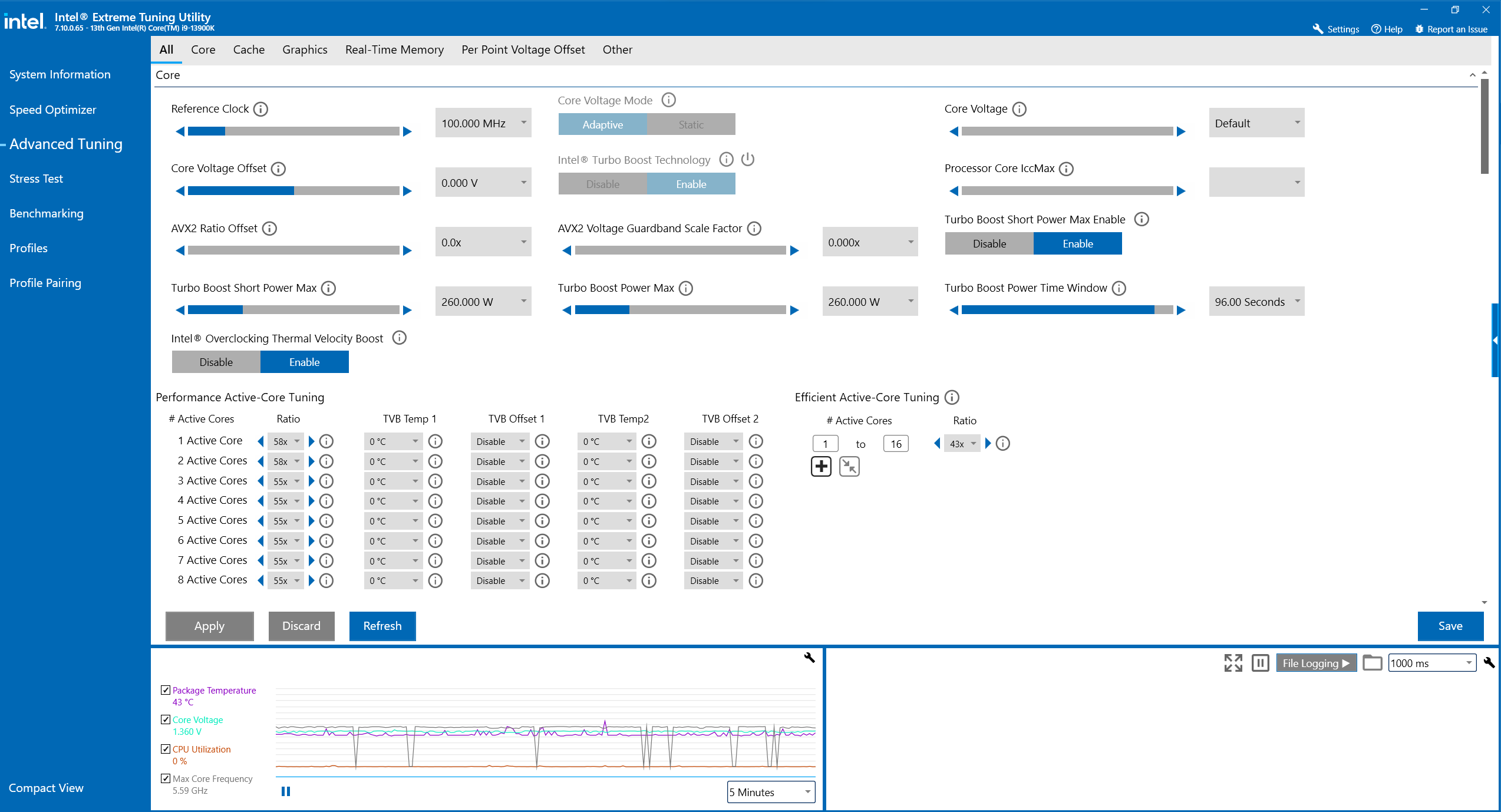

Cinebench R23 noch kurz getestet bei limitierter PL1 und PL2 auf jeweils 253W. Im Multicore sind es dann zwar nur noch rund 38'705 Punkte, aber die Temps sind tipptopp und es findet keine Drosselung statt. :p
Nachtrag:
Auch bei PL1 sowie PL2 bei 260W sind die Temps noch in Ordnung. Lässt sich on-the-fly mit dem Intel Extreme Tuning Utility ändern. Wirklich ein super Tool! :love: Multicore-Wert liegt bei 39'028 Punkte.
Werde da nach und nach ein wenig mit den Werten herumspielen und auch andere Benchmark-Tools anschauen. :) Bei 270W sind die Temps stets noch supi. Keine Drosselung und auch keinerlei rote Werte in HWiNFO64. Multicore bei Cinebench R23 ist 39'353. :)

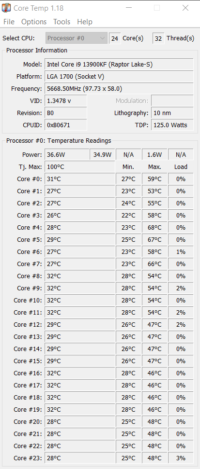

Das sind meine aktuellen Temps, wenn man einfach im Windows und Co dies und das macht und/oder das System im Idle ist.
Ich schaue mir aber mal die Settings im BIOS und Co die kommenden Tage nochmal genauer an. Mein Fokus mehr liegt auf Silent anstatt viel mehr Leistung und dadurch auch mehr Wärme.

Jap, die Temps sehen ganz ok für eine niedrige Systemauslastung aus. 😊👍
