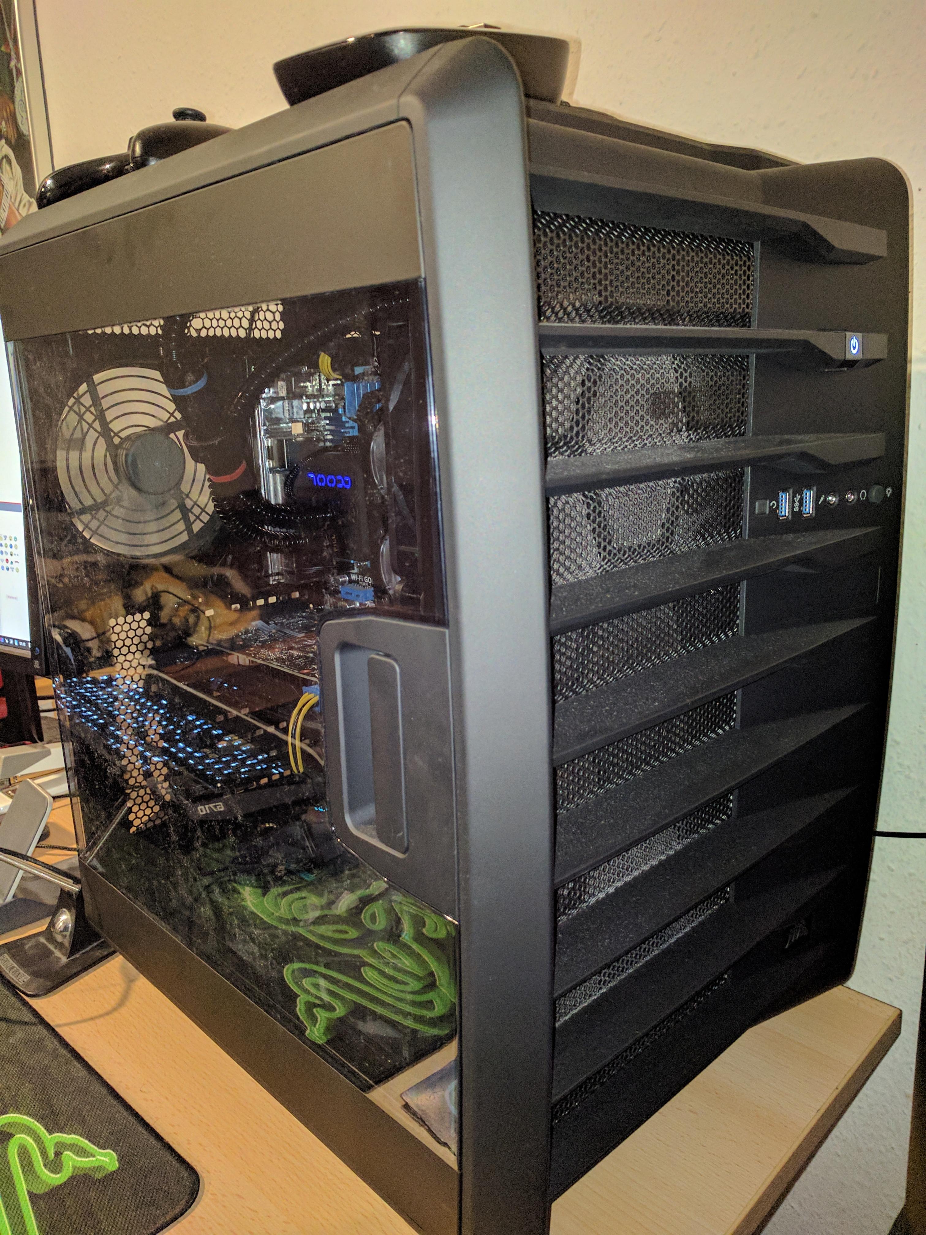

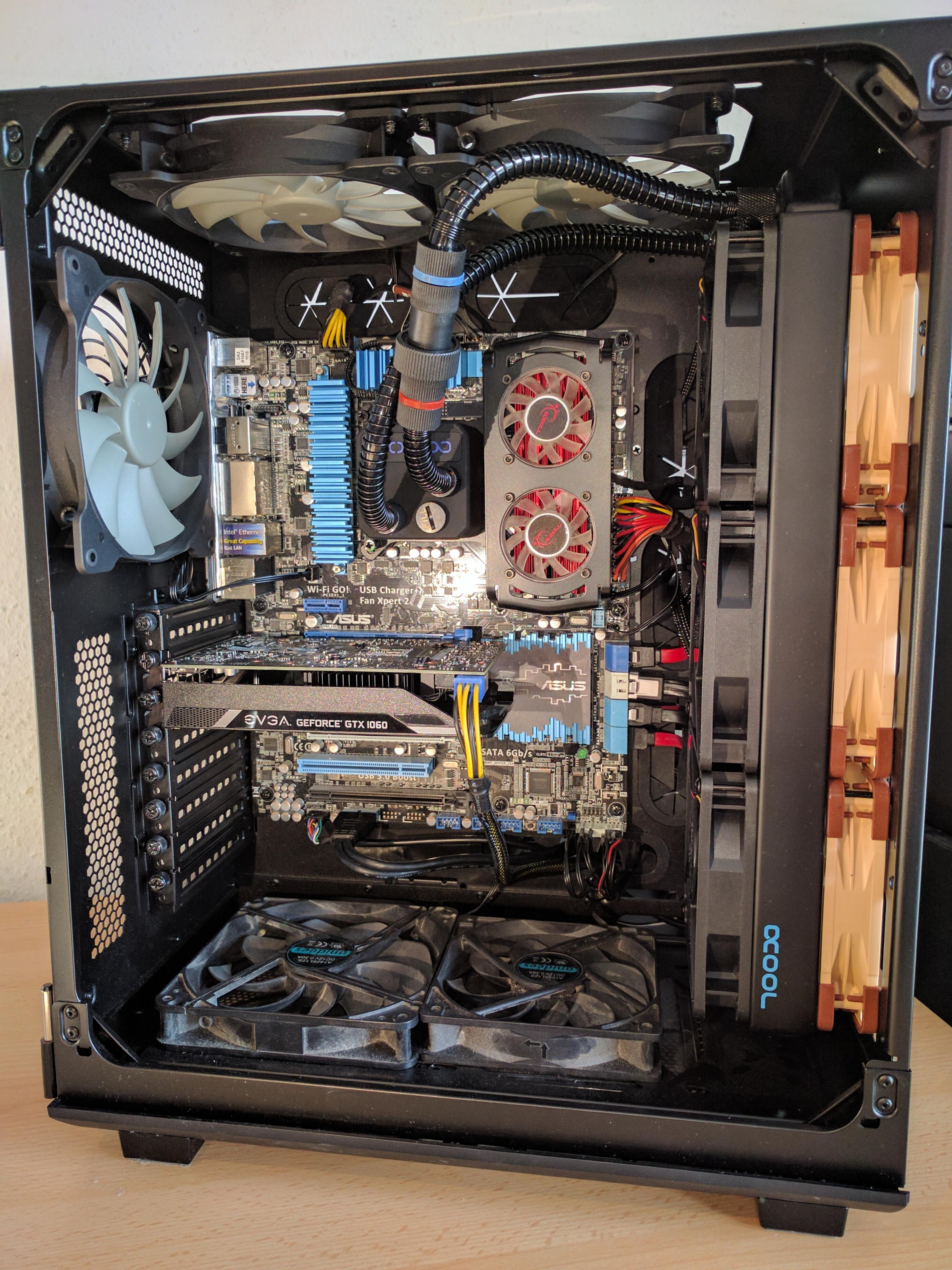

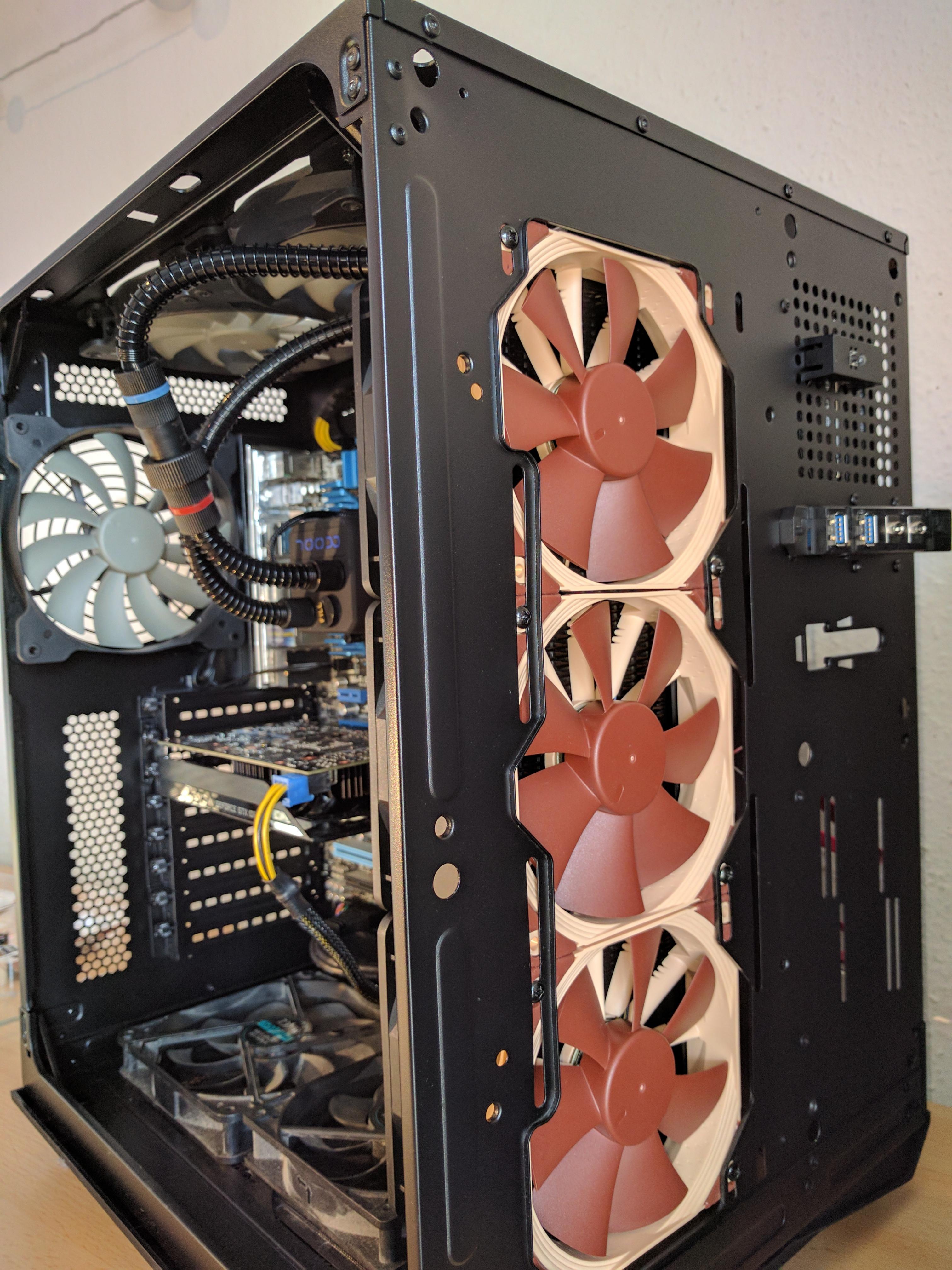

HI

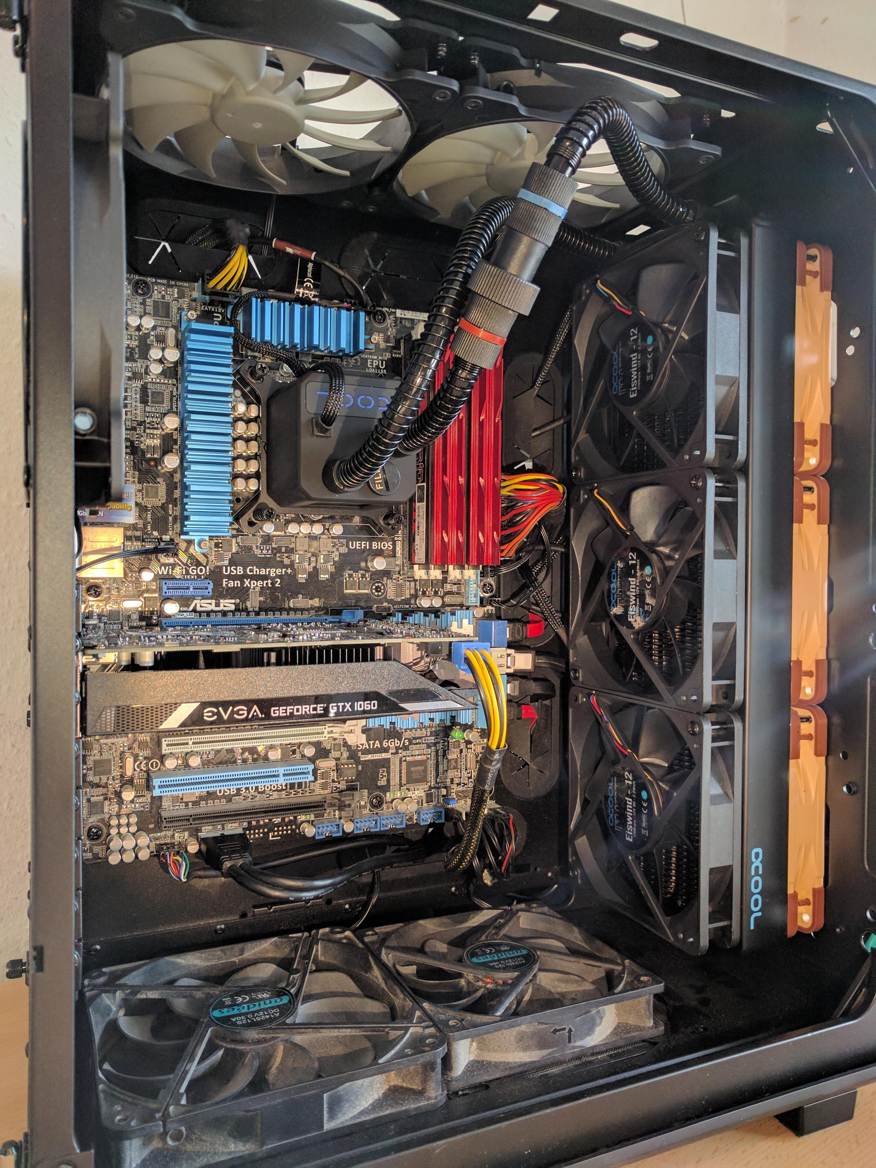

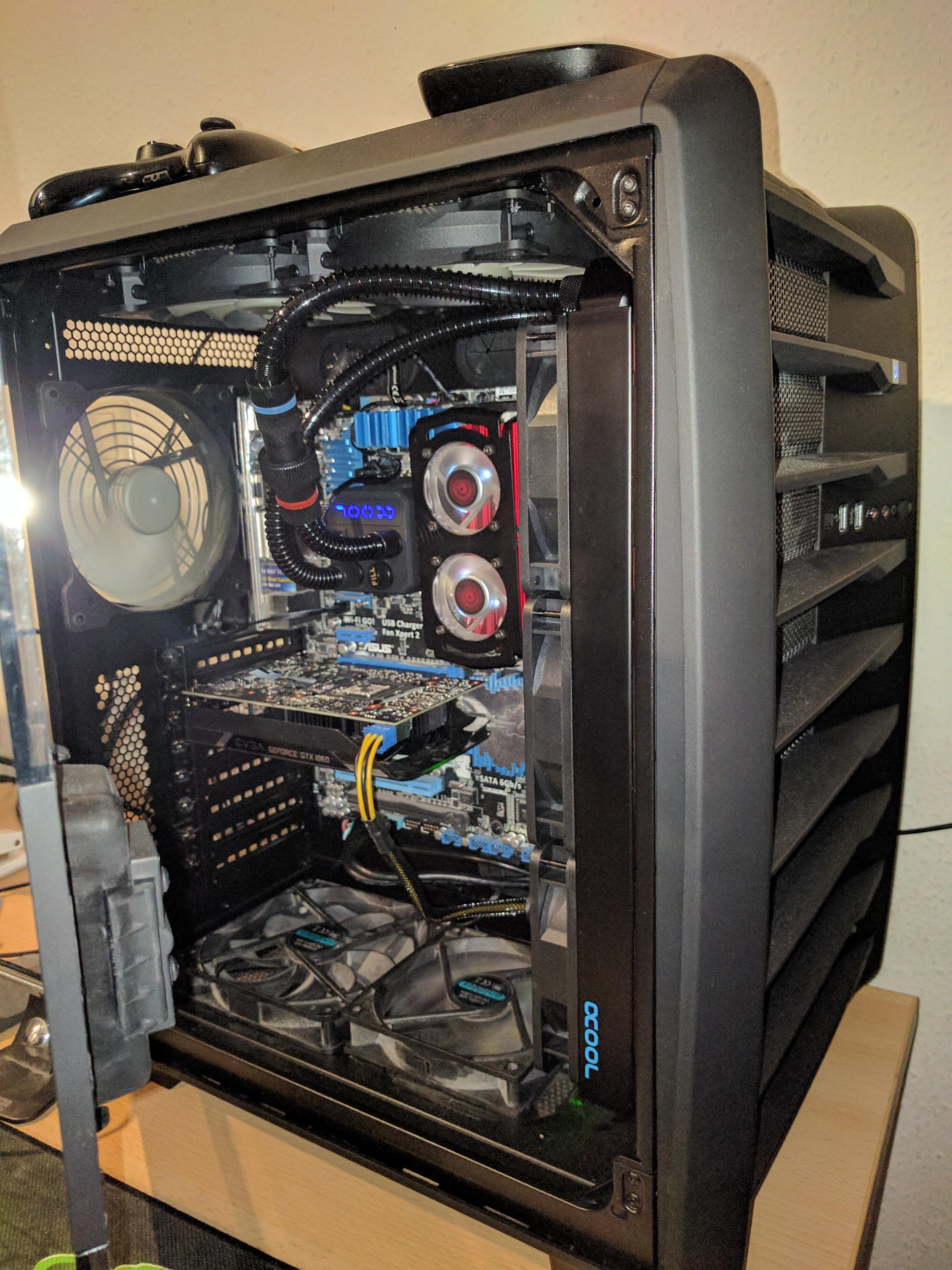

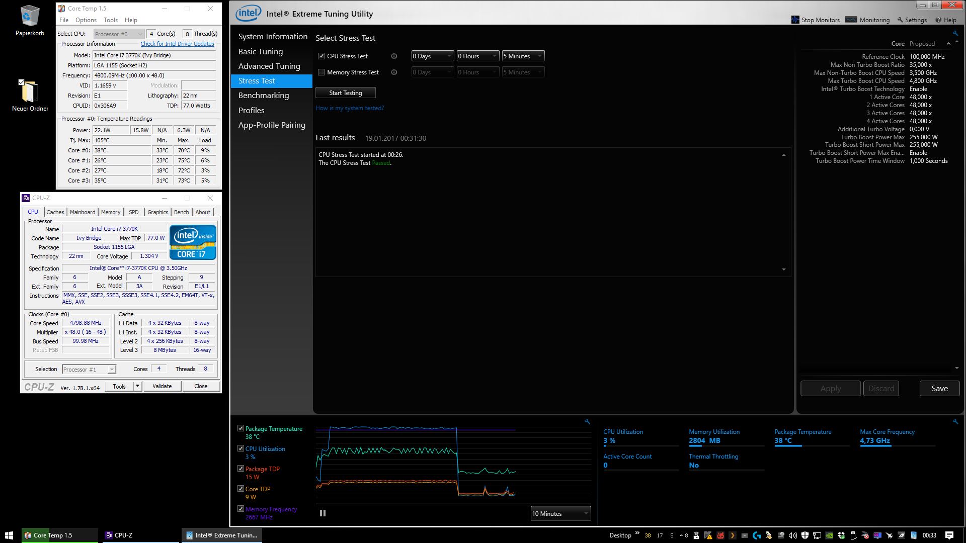

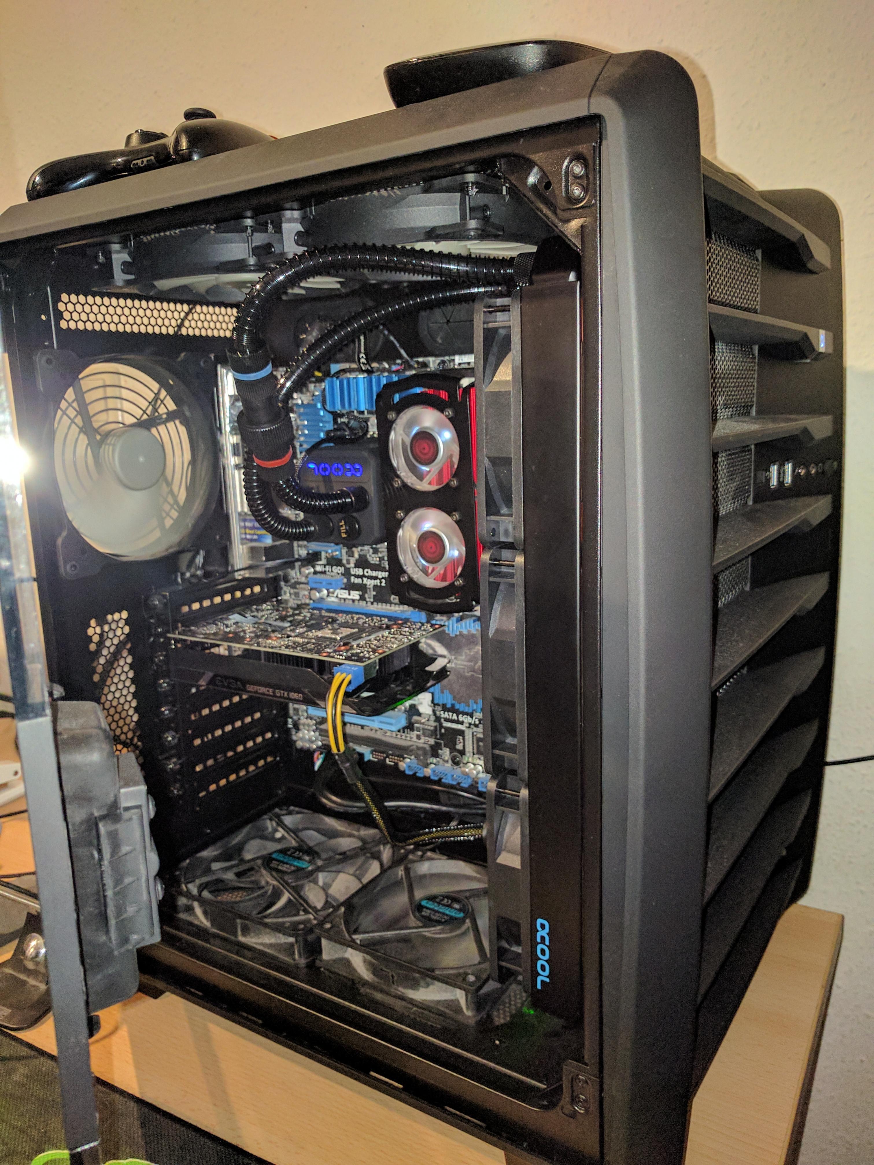

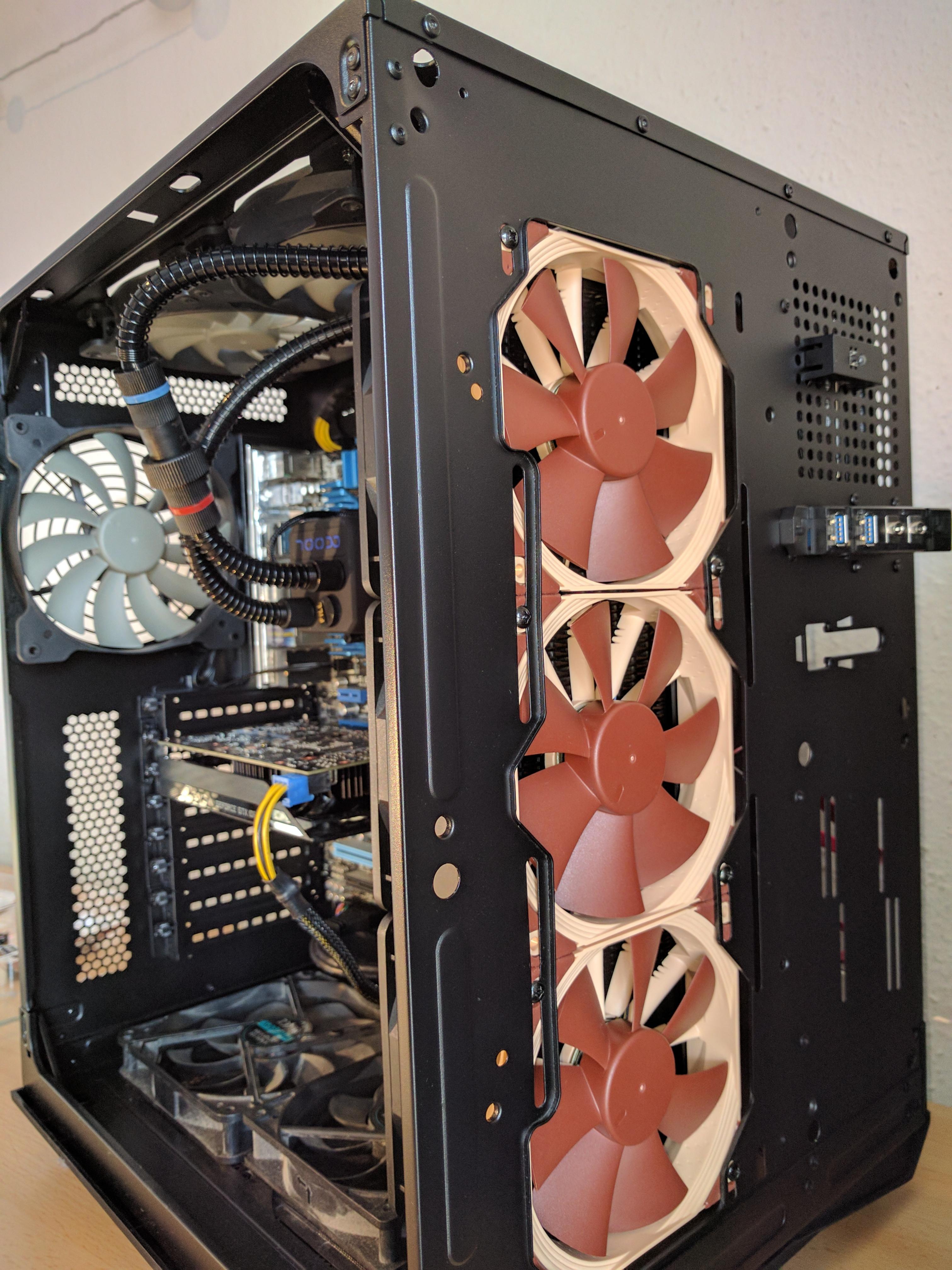

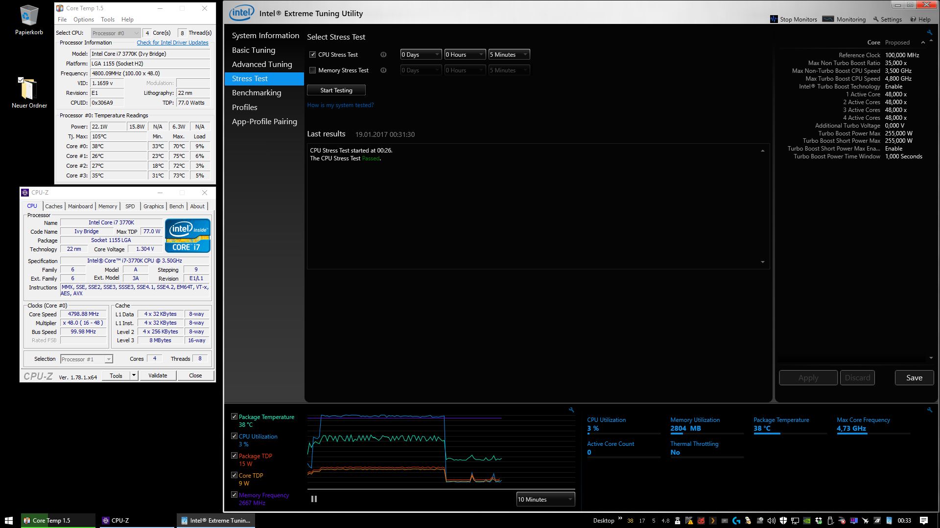

also so jetzt ist mein Alphacool Eisbaer 360 & 3 Noctua NF-F12 PWM eingebaut und getestet hier sind die bilder
I7 3770K auf 4,8Ghz bei max 75c
ich werde aber glaub ich die Noctua NF-F12 PWM durch die Noctua NF-A14 industrialPPC-3000 PWM + BitsPower FAN ADAPTER 140mm tauschen

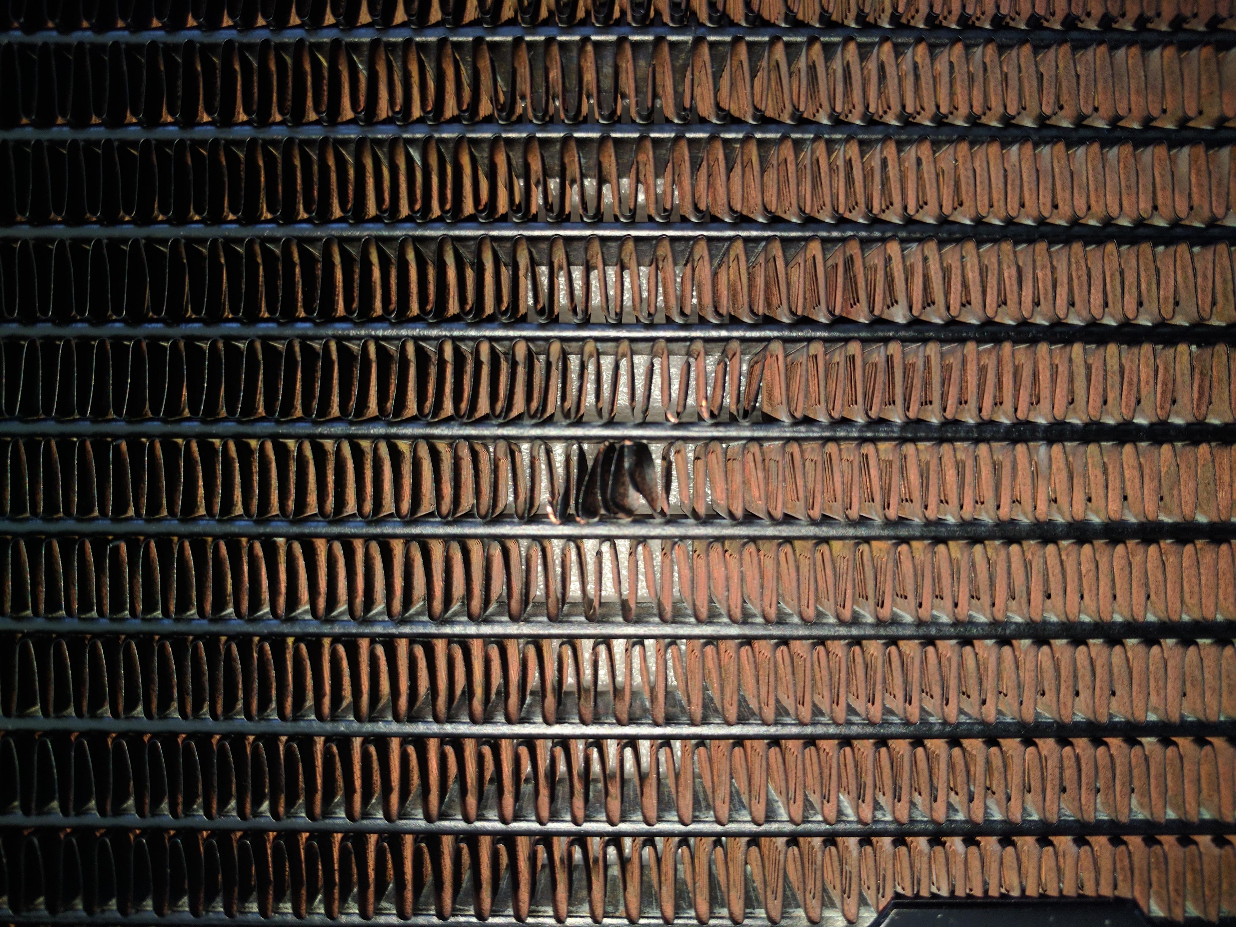

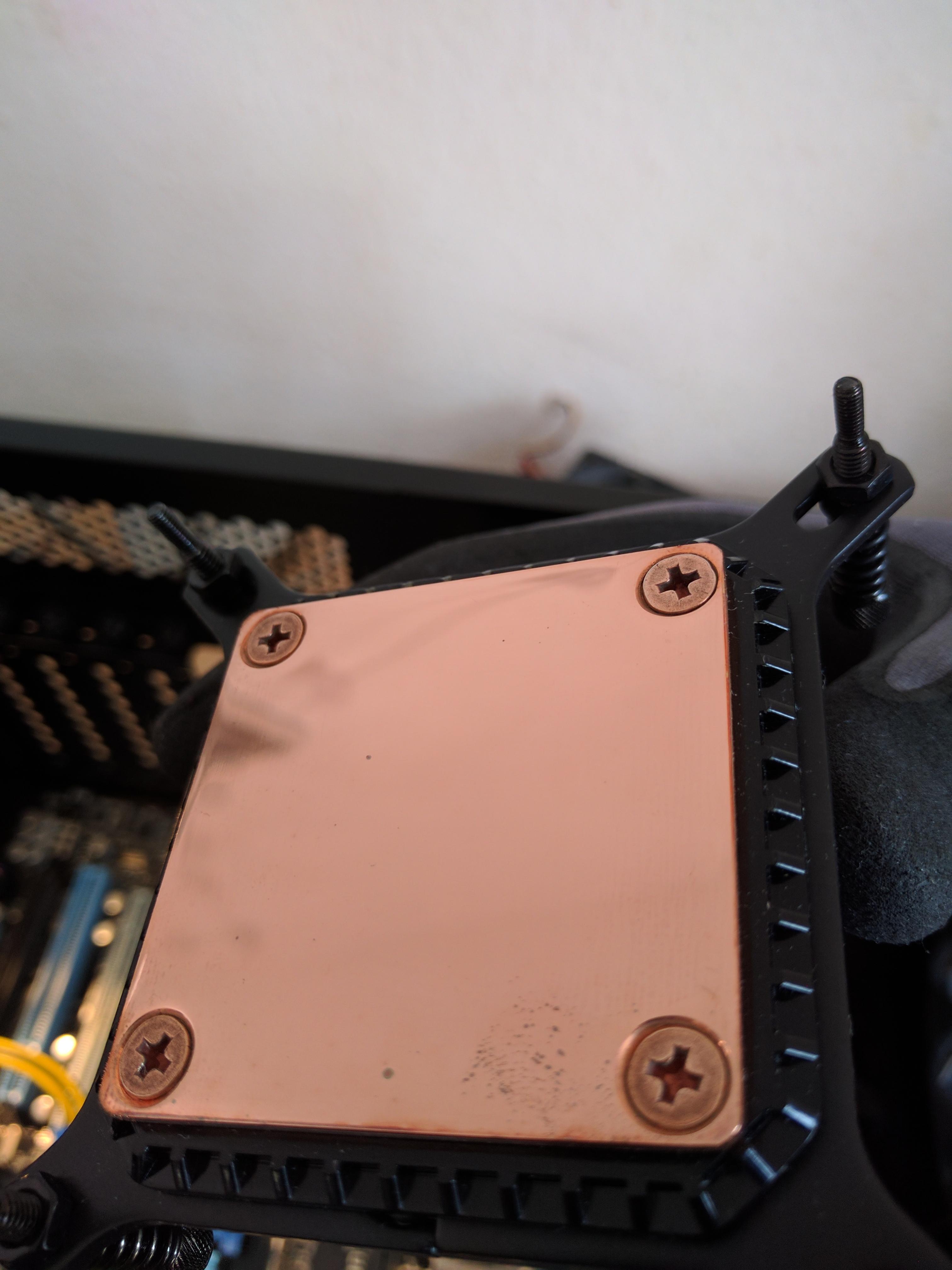

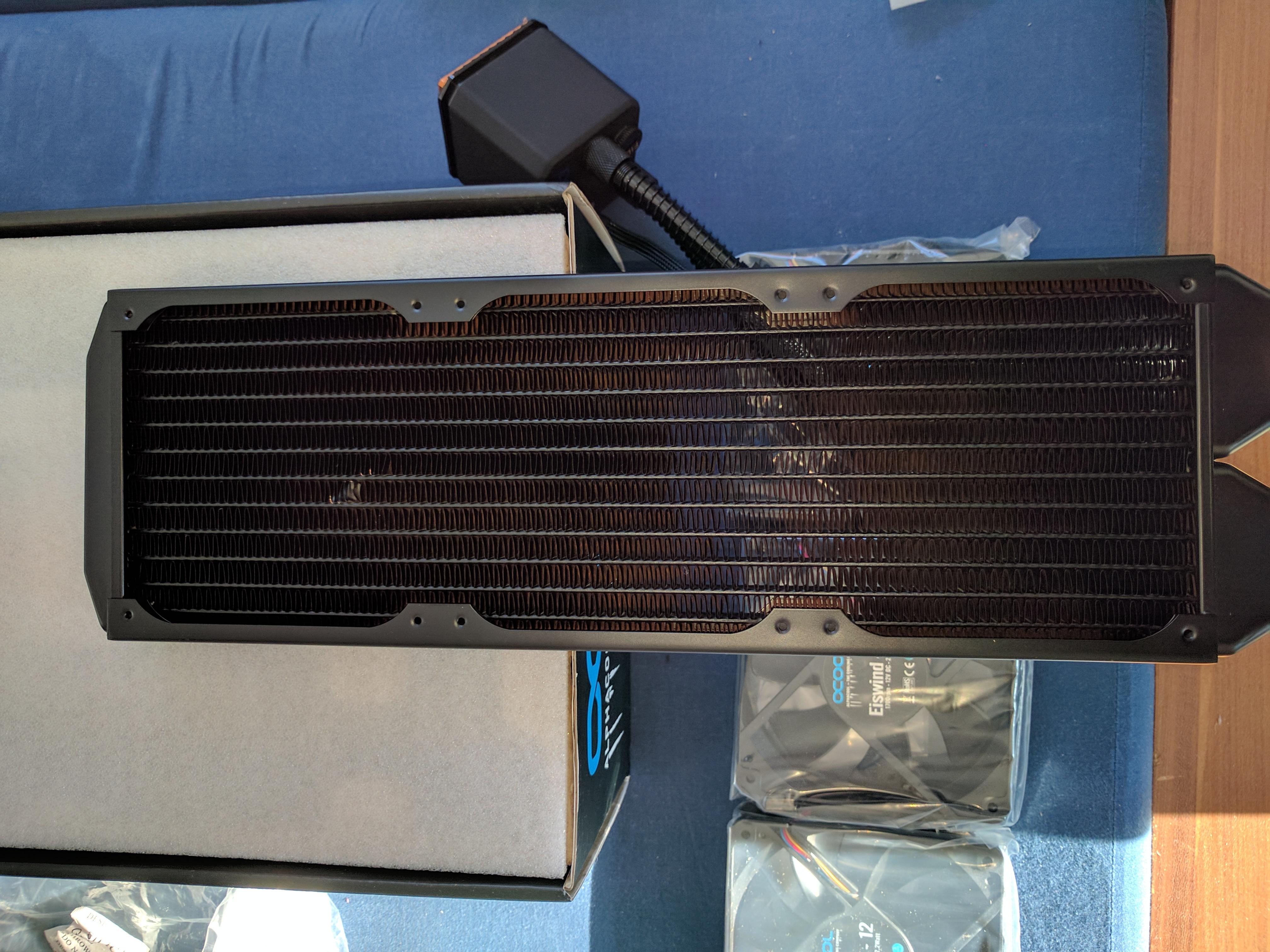

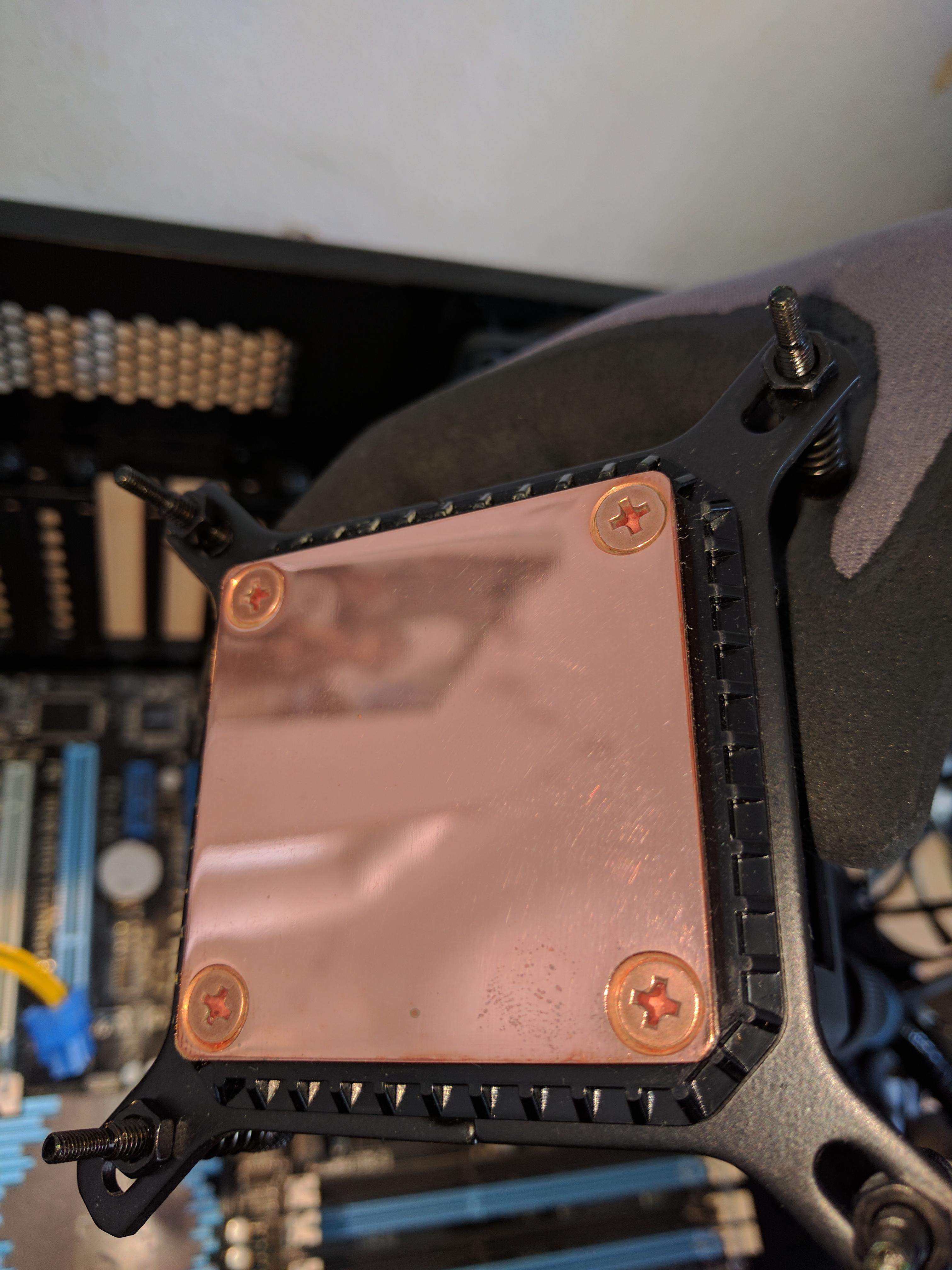

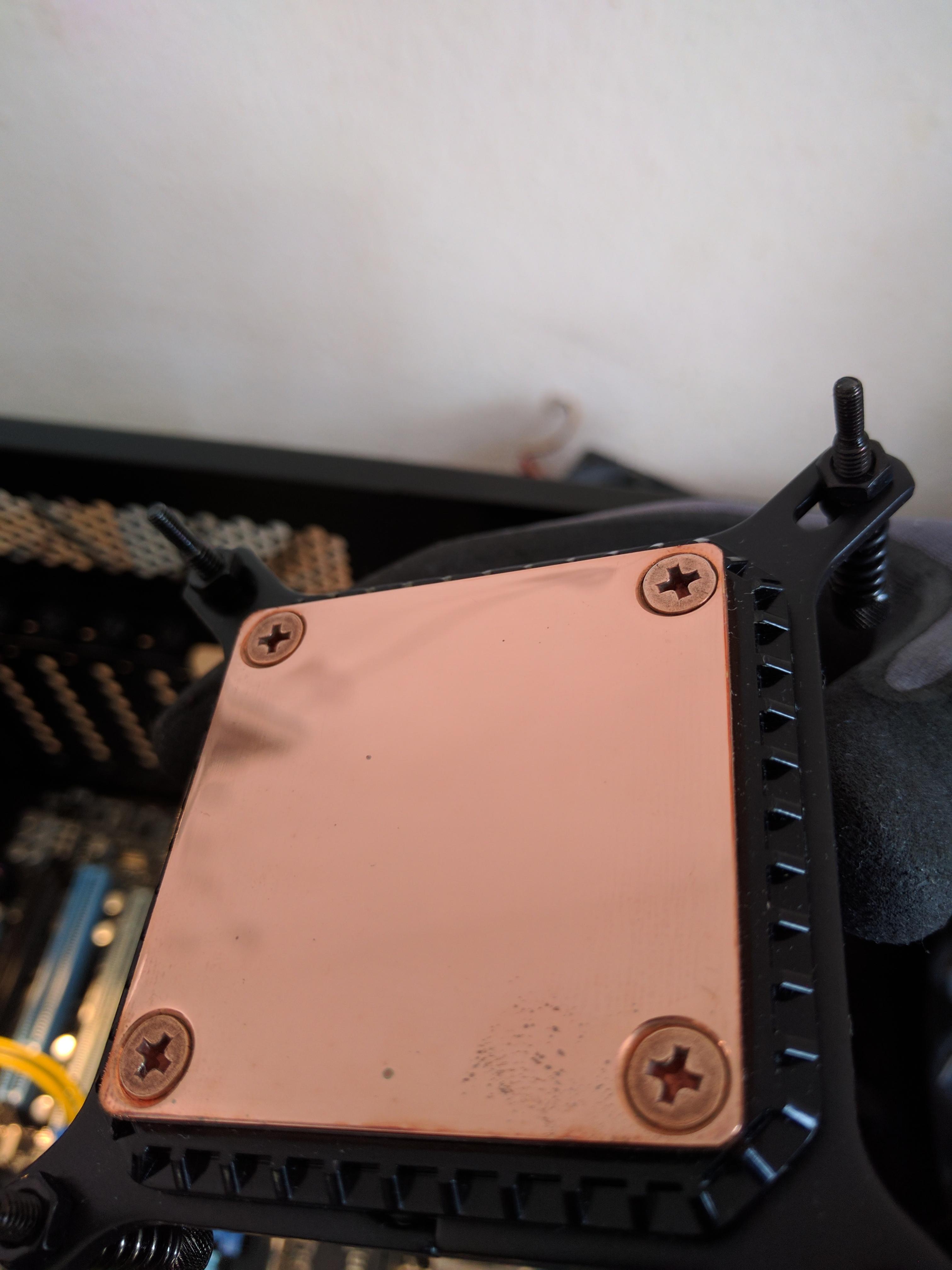

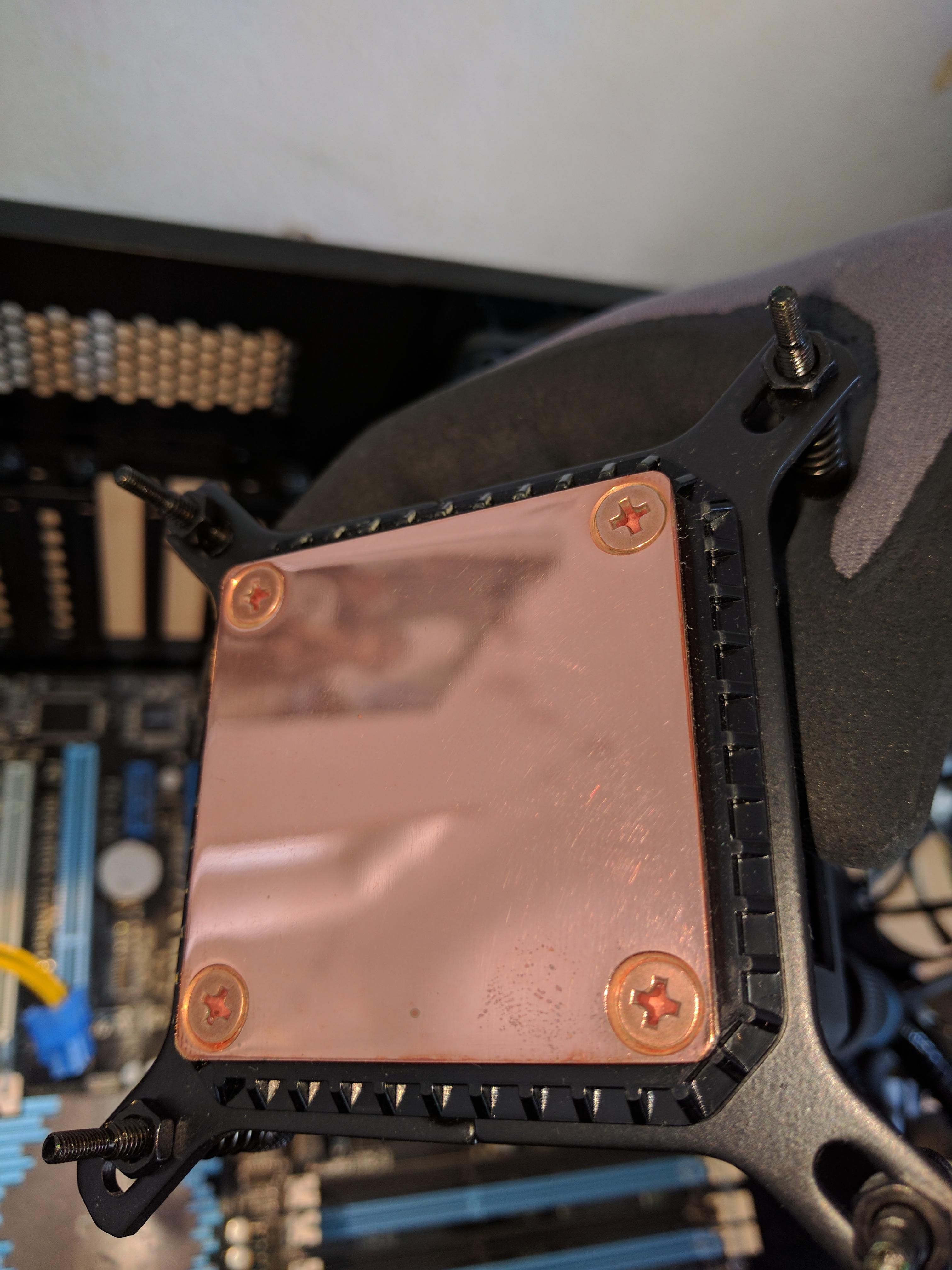

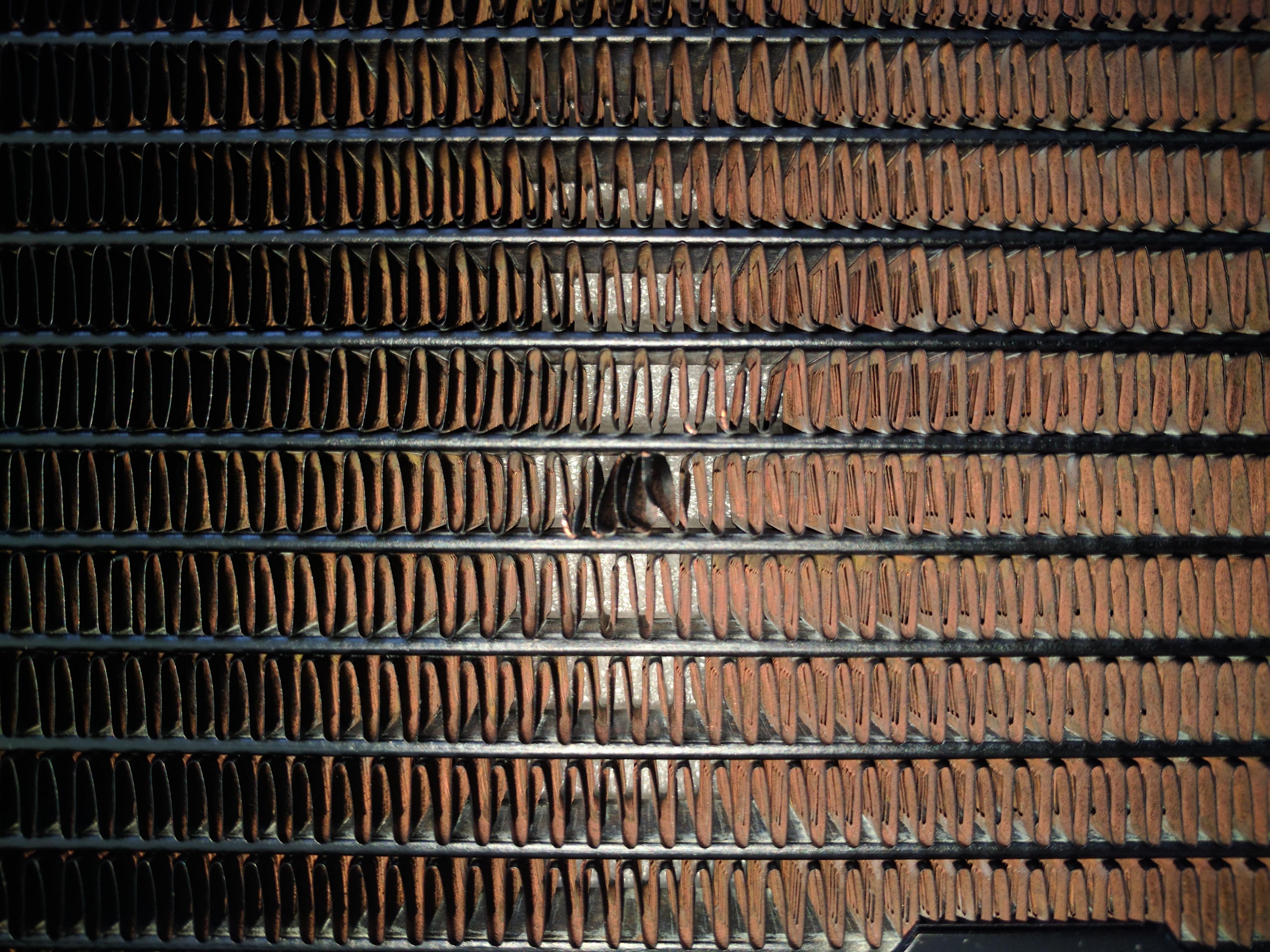

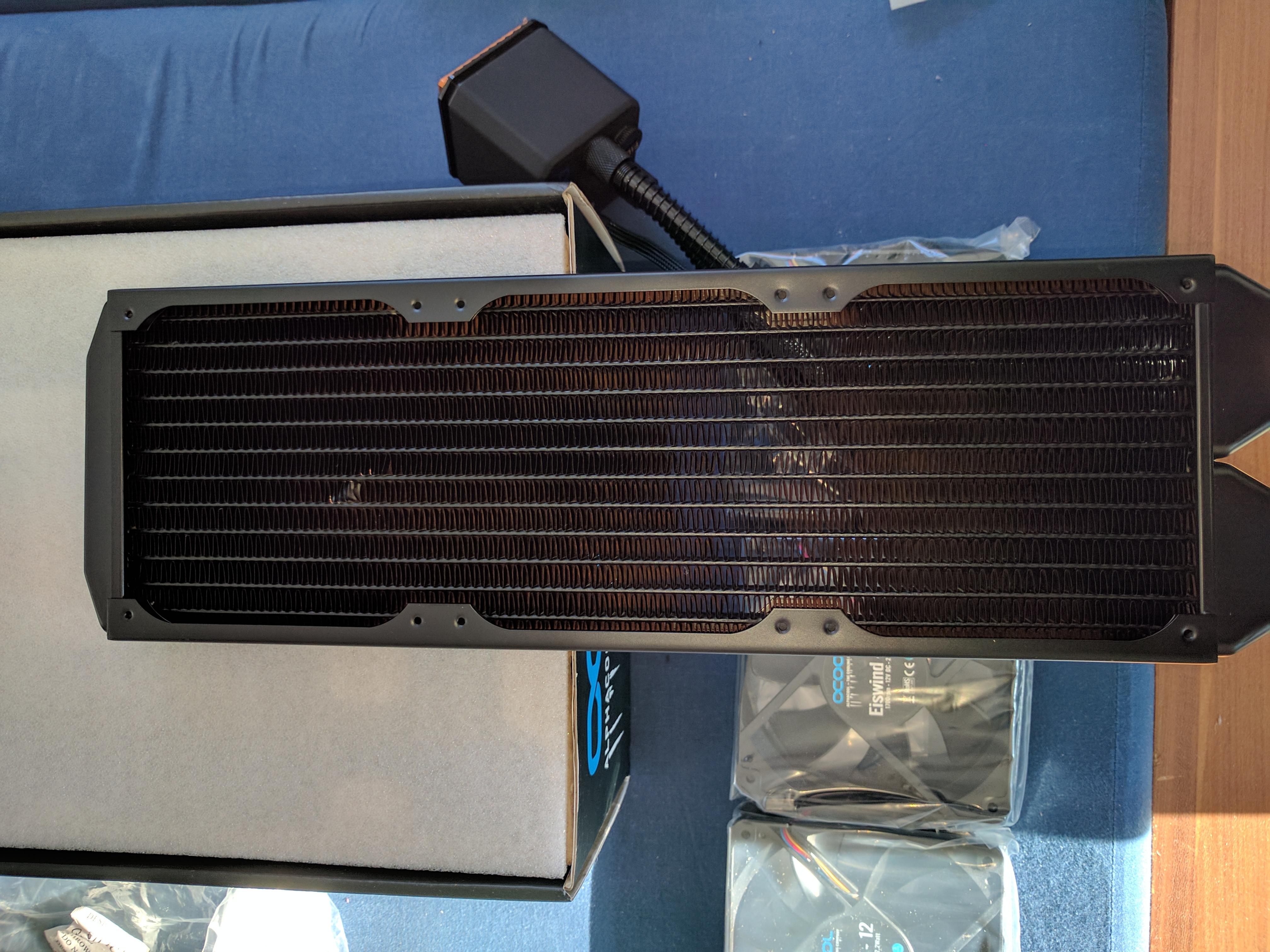

hätte da aber doch noch ne frage zum Radiator vom Alphacool Eisbaer 360 und zwar sind beim Radiator Kühllamellen verbogen/eingedrückt und der CPU Kühlblock weißt Verunreinigung und Rost Rückstände an
jetzt meine Frage ist es wie bei TFT-Displays dass man damit rechnen muss dass 1-2 Pixel defekt sind oder sollte ich das reklamieren?
Kühllamellen verbogen/eingedrückt:
CPU Kühlblock Verunreinigung:
Ich glaub nicht, das die paar Lamellen und der Fingerabdruck auf dem Kühlblock technisch einen Nachteil verursachen.
Ein Problem sehe ich da eher in der auf dem Kopf montierten Pumpe bezüglich evtl. vorhandener Luftbläschen im System.
Push/Pull bringt bei dem dünnen Radiator meiner Meinung nach auch keinen Vorteil.
Wäre es nicht sinnvoller die Radiatorlüfter rausblasen zu lassen ?
Warum? Willst du Triebwerke im Rechner haben?
Die F12 er sind schon Top. Die 140mm bekommst du gar nicht fest gemacht. Die Leistung wird nicht sonderlich steigen. Die Minimal RPM von den 3000ern liegt deutlich über den NF-F12! Maximal wären die NF-F12 IndustrailPPC 2000 pwm empfehlenswert. Der Unterschied zwischen den Beiden wirst du aber nicht merken! Also keine Verbesserung zu erwarten (Verschlechterung in der lautstärke und Verbesserung in der Farbe sind zu erwarten!).
Ansonsten siehe Spattel - Mit Gefühl gerade Biegen (möglichst nichts scharfes, da geht der Lack dann ab).
Maximal wäre wirklich möglich sich beim Händler zu melden und sich zu beschweren, das man einen Rückläufer bekommen hat.
viel luft hilft viel!?
mal im erns tmit der lüfter armada könntest den rechner genauso gut auch ohne wakü sehr gut kühlen.
leide kannd as so oder so nicht sein.
die lamellen verbiegen schonbeim anfassen, kann man mit ner nadel oder kleinem schraubendrehern geradebiegen. ist kein reklamationsgrund.
der rost auf dem kupfer ist nur ein fettfinger, lässt sich mit zitronensäure oder cilit.bang orange entfernen, alternativ auch polieren.

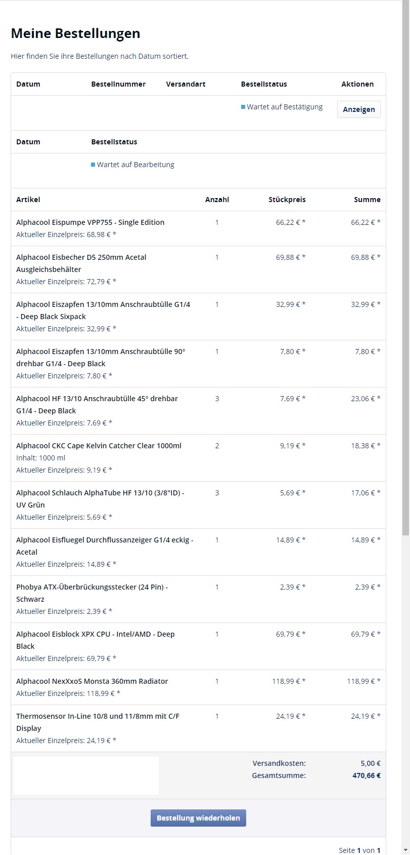

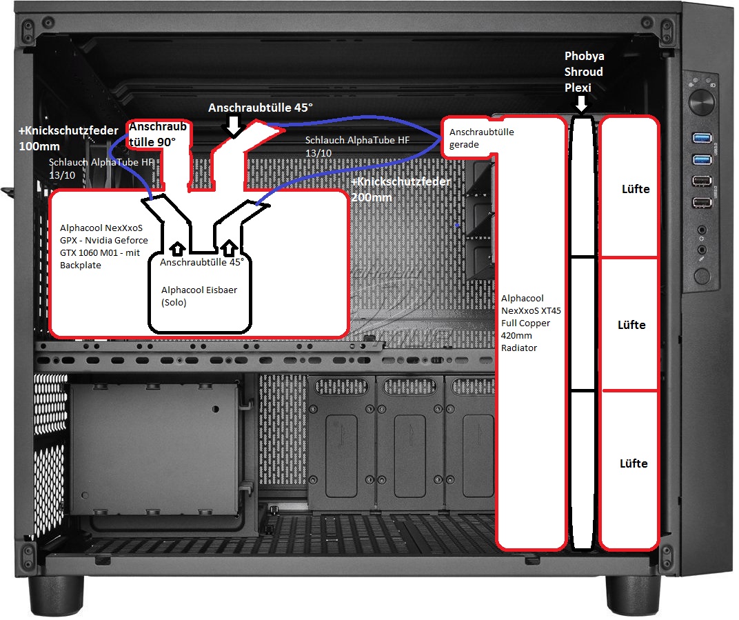

okay jetzt hab ich es mein neue setup:
Thermaltake Core X5 Riing Edition 160€
Alphacool NexXxoS Monsta 360mm Radiator
Alphacool Eisfach - Single Laing D5 - Dual 5,25 Bay Station inkl. 1x Alphacool VPP655
Alphacool Eisblock XPX CPU - Intel/AMD - Deep Black
Alphacool Schlauch AlphaTube HF 13/10 (3/8"ID) - UV Grün 3m (9,8ft) Retailbox
Alphacool HF 13/10 Anschraubtülle G1/4 - Deep Black Sixpack
Alphacool CKC Cape Kelvin Catcher Clear Kanister 2500ml
Phobya ATX-Überbrückungsstecker (24 Pin) - Schwarz
Thermosensor In-Line 10/8 und 11/8mm mit Display (blau)
Update #03:
Update #04:
ist raus
Alphacool Eisbrecher Pro XT45 360mm Radiator
kommt rein

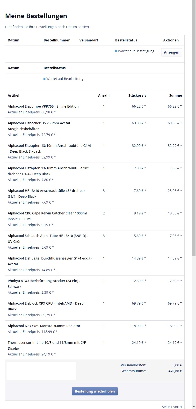

1. Ich würde möglichst einen Röhren AGB nehmen....
Die Bay-Teile sind nicht entkoppelt, schlecht zu befüllen, und haben Probleme beim entlüften!
Gibt auch dort Kombis...
2. Eventuell Winkel-Fittings mit einplanen. Erleichtert einige Situationen.
3. Keinen Eisbrecher Pro XT45, sondern einen normalen XT45!
(Test siehe hier auf CB)
Am besten keinen Screenshot, sondern den Warenkorb speichern und den Link schicken, dann kann man besser drüber schauen.
Zum Warenkorb: Schlauchabschneider sind Geldverschwendung, ein Teppichmesser tuts genauso, die Shrouds sind auch Geldverschwendung, so viel Mehrleistung bringt das nicht, bau lieber noch einen weiteren Radi ein.
Das Alphacool Gemisch würde ich nicht nehmen, entweder Aquacomputer DP Ultra oder Innovatek Mischung.
Die Eiszapfen sind sehr teuer und nicht wirklich besser als die HF, wenn schon so viel Geld ausgeben dann kannst du gleich welche von BP nehmen.
Die Eisbär Pumpe ist Schrott, wenn du eine günstige Kombi nehmen willst nimm eine Magicool DCP 450 und kauf dazu einen guten CPU Kühler.
Die Knickschutzfedern sind zu klein und bei deiner Verschlauchung unnötig.
Okay
Alphacool CKC Cape Kelvin Catcher Clear 1000ml
Artikel-Nr.: 30155
ist raus dafür hab ich jetzt
Aquacomputer Double Protect Ultra - Grün 1000ml
Artikelnr.: 30176
Shrouds & Schraube DIN 912 M3 x 50 wurden storniert
aber was meinst du mit "BP" und zur Magicool DCP 450 39,90 € + CPU Kühler sind wieder über 100€ der Alphacool Eisbaer (Solo) nur 49,99 € und so toll soll die Magicool DCP 450 auch nicht sein
der Alphacool Eisbaer (Solo) Wird in der Zukunft durch
Alphacool Eispumpe VPP755
Alphacool Eisbecher D5 250mm
ersetzt

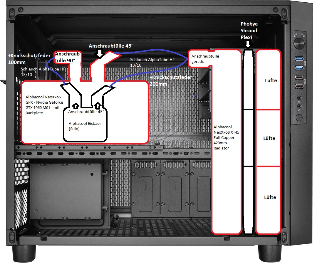

und warum sind die Die Knickschutzfedern bei meiner Verschlauchung unnötig?

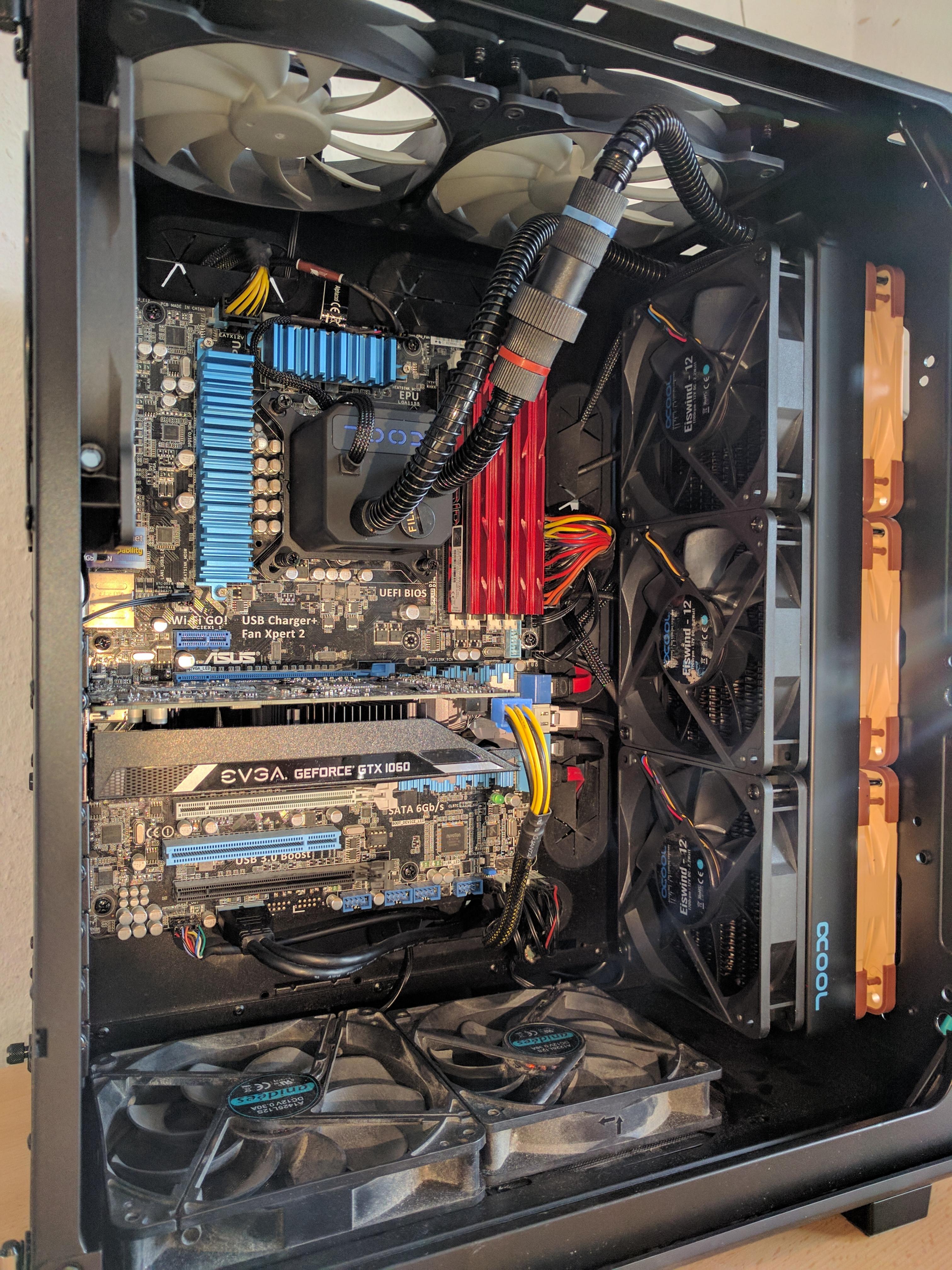

Meine AIO ist mittlerweile auch zu einer Custom-Kühlung mutiert. :D
Angefangen habe ich mit einer Eisbär 240, weil das erste Gehäuse nicht mehr her gab.
Ich bin dann auf ein anderes Gehäuse gewechselt und hab die Eisbär mit einem 360er Radiator betrieben, verbunden mit Alphacool Eiszapfen und 13/10 Schläuchen.
Das bedeutet schon mal alles ausbauen, Radiator vorbefüllen, Pumpe vorbefüllen, alles zusammenbauen und mühsam entlüften. Danach das ganze Bündel wieder einbauen.
Das Ganze im eingebauten Zustand zu versuchen würde, glaube ich, nicht gut gehen.
Ich hab dann letzte Woche noch einen Alphacool NexXxoS GPX GPU Kühler mit eingebunden.
Bedeutet: Alles ausbauen, entleeren, wieder einbauen, verschlauchen, alles ausbauen, Schlauch lösen und alles erst mal vorbefüllen.
Dann alles wieder zusammenbauen, über den Fillport der Eisbaer füllen und entlüften. Zum Schluß das ganze Bündel wieder einbauen.
Das hat, wenn Du nicht gerade auf absoluten Silentbetrieb oder extrem niedrige Temperaturen wert legst, sogar ganz gut funktioniert.
Allerdings habe ich da schon die Eisbär Pumpe anstatt im lautlosen 7v Betrieb lieber auf 12v betrieben, weil die Pumpe dann doch schon im Grenzbereich läuft.
Ich hab gestern noch einen zusätzlichen 280er Radiator und eine komplette Custom-Kühlung mit einer Eispumpe VPP755 als Basis eingebaut.
Was ich damit eigentlich sagen will ist, wenn Du wirklich vor hast CPU und GPU leise und leistungsstark zu kühlen und nicht gerade den Spass am Basteln suchst, dann plane lieber von Anfang an alles komplett aufzubauen. Ist unterm Strich billiger und macht weniger Stress.
Knickschutzfedern sehen doch wirklich nicht gut aus. Plan lieber ein paar Winkel und Gewindeverlängerungen mit ein, wenn Du glaubst, das es sehr enge Radien in Deinem Gehäuse geben wird.
Die Federn in Deinem Warenkorb sind 10mm, die Schläuche 13. Willst Du die in die Schläuche reinschieben ?
Zu den Shrouds: ich habe einen 360er Radiator oben im Gehäuse verbaut, die Lüfter von innen nach außen blasend, mit 7mm Shrouds. Der Radiator ist 30mm dick, die Lüfter drehen als max. so um 700 U/min.
Das Geräusch wird damit schon leicht gedämpft.
Ich hab als AGB den Alphacool Eisbecher mit D5 Sockel in der 150mm Variante vor nem Lüfter verbaut. Das ist schon ein ziemlicher Klotz. Die 250mm Einheit muß in den meisten Gehäusen wohl auf dem Bodenstehend montiert werden ?
Solltest Du in Deiner Planung evtl. beachten wenn Du vor hast erst später auf eine D5 Pumpe zu wechseln.
